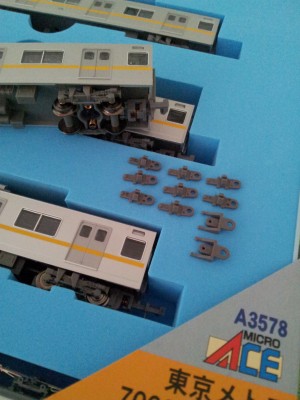

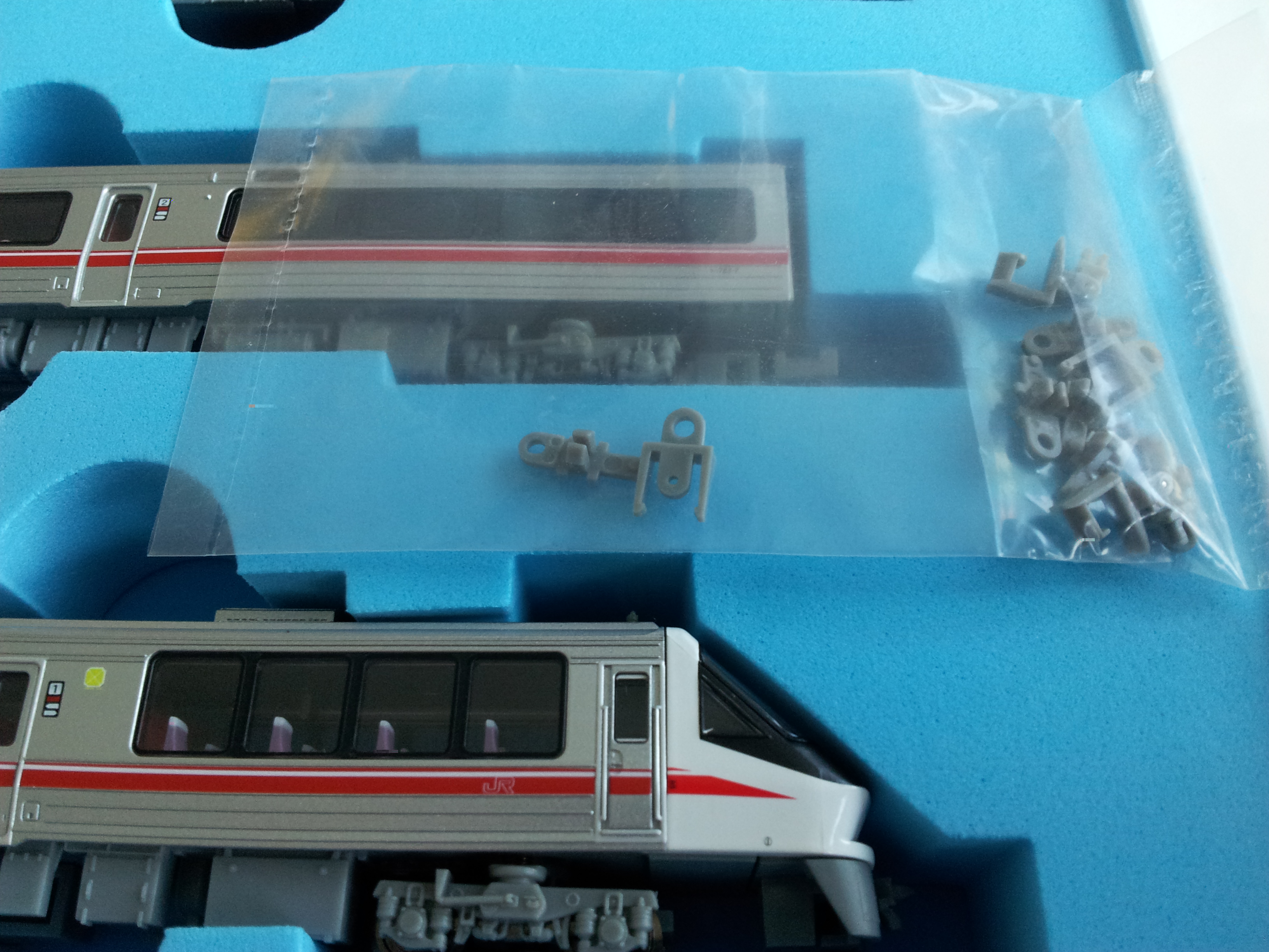

Ich habe diese Teile letztens auch bei einem anderen Micro Ace Modell entdeckt. Weiß jemand wozu die gut sind ?

Dies sind Adapter für die aufsteckbaren Kato-Scharffenberg- und Klauenkupplungen mit Bremsschläuchen. Du mußt die Arnoldkupplung mit ein Pinzette ausklipsen und klipst dann die kleine "Stange" an die Stelle der Arnoldkupplung ein. Am freien Ende ist dann das Loch zu sehen. Die aufsteckbare Kato-Kupplung rastet dann über dem Loch mit einem Steg ein. Für den Motorwagen sind die beiden Extrateile zu verwenden. Fertig!
