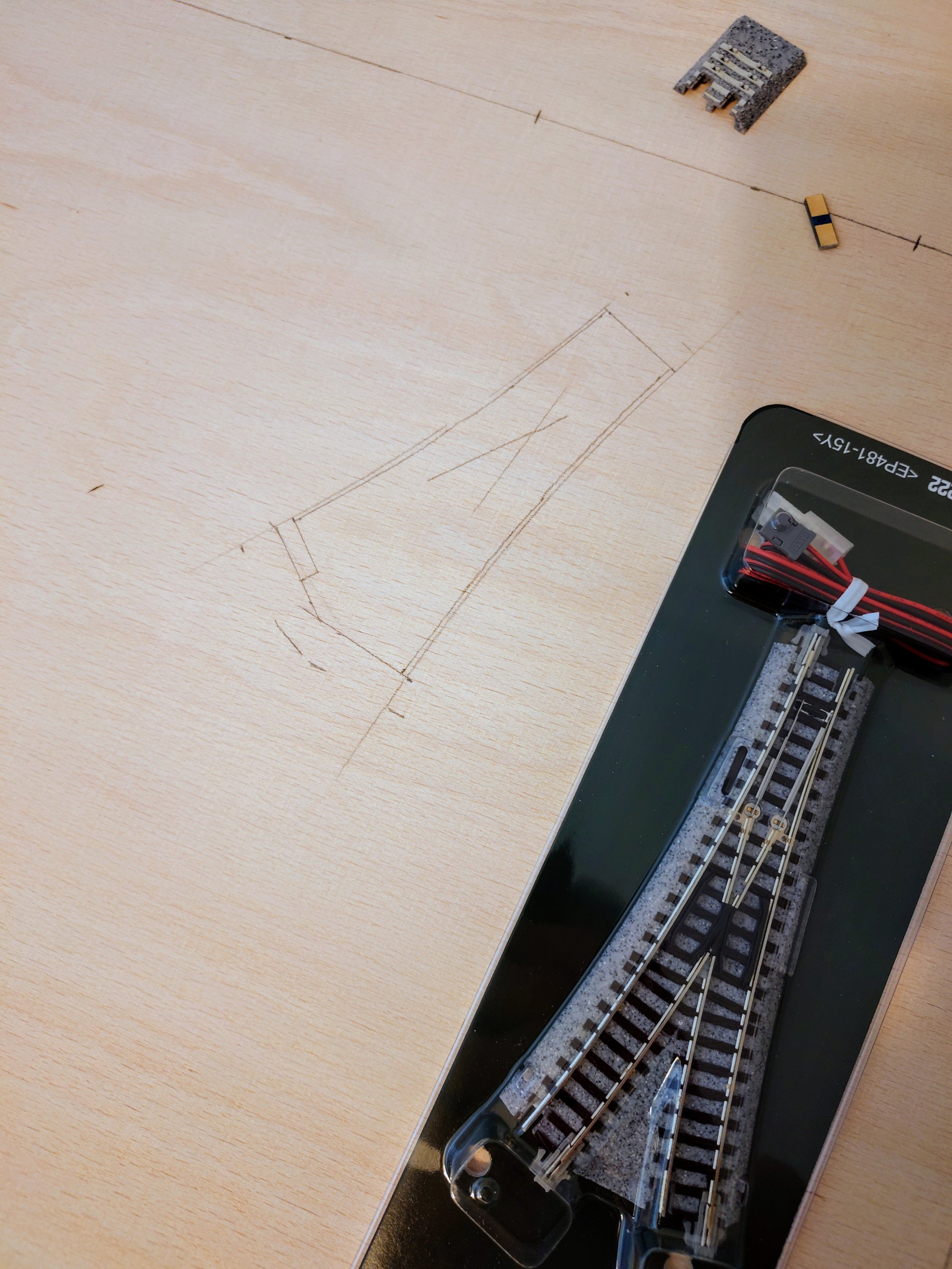

Nun bin ich bei der Gleisplannung des ersten Modules und bin mir da schon etwas unsicher.
Der Antrieb für die Kato-Weichen befindet sich ja unterhalb der Weiche verbaut unter einer Plastikplatte.
Falls dieser Antrieb ausfallen sollte, müsste man die ganze Weiche wieder abbauen, was die Schotterung zerstören würde.
Darum habe ich mir überlegt, unterhalb der Weiche einen Ausschnitt in die Grundplatte zu sägen, welcher genau die Grösse der abschraubbaren Plastikplatte hat. Dann könnte ich von unten Reparaturarbeiten durchführen.
Das würde etwa so aussehen:
Hat jemand so etwas schon Mal gemacht? Und kennt eventuelle Nachteile?
Oder mache ich mir hier zu viel Sorgen und diese Katoweichen halten Jahrzehnte aus? :?
