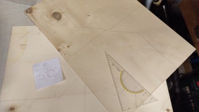

Hi,

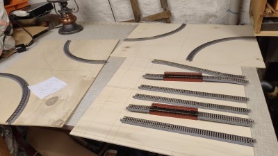

Endlich mal Zeit gefunden um mit dem Bau von 20cm breiten Minimodulen zu beginnen ...
20 cm deswegen, weil ich ein wenig mehr Landschaft dabeihaben wollte :)

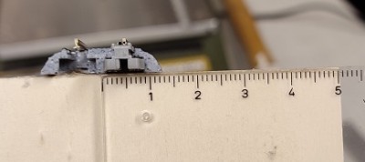

Hi Peter,

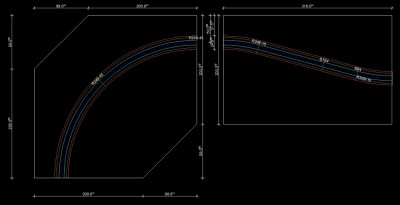

bin auf die Ausgestaltung richtig gespannt. Machst Du trotzdem die Gleise im Abstand von 30mm zur vorderen Kante, damit es zu Minimodulen kompatibel ist?
Beiträge: 1466
Re: Minimodule mit eier Breite von 20cm
Servus Peter,
Welche Maße und Radius haben die Ecken?
Danke & LG, Tibor

Hi,
Abstand Kante zu Gleisen ist 5cm (Achse).
Die Abmessungen waren so geplant, habe ich aber bei der Herstellung etwas gekürzt...
Momentan sind schon zwei Eckmodule im Rohbau fertig und hoffe noch dieses Jahr mal im Kreis fahren zu können :)

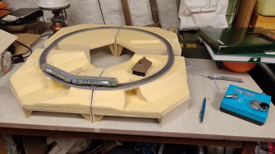

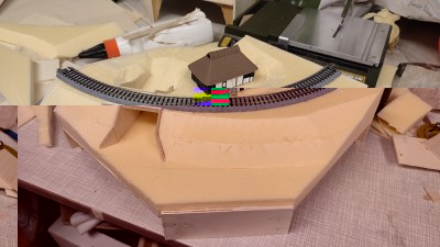

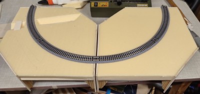

Hi,
Der Rohbau schritt gut voran, so daß ich es noch in diesem Jahr geschaft habe im Kreis Testfahren zu machen ;)
Kreismodul 3:
und die Testfahrten mit dem vierten Modul...
leider habe ich das Viaduktgleis für den Radius 249 noch nicht erhalten, desewegen eine temporäe Stütze :roll:
Frohe neues Jahr noch und lg Peter

Hallo Peter,
was hat gegen 3cm Abstand vom Rand zum Gleisbett gesprochen? Bei 5cm Gleismitte bist bei rund 3,75 Abstand. Die 0,75 wären auch schon Jacke wie Hose gewesen :)
Hast aber gut was weiter gebracht! Gratuliere.

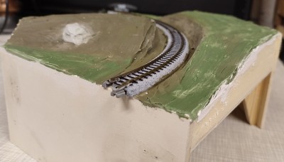

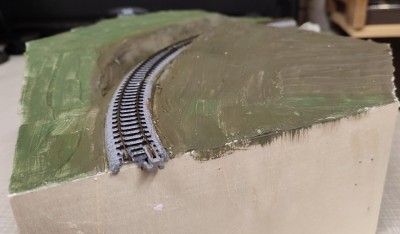

Lyriska
Beiträge: 129
Re: Minimodule mit einer Breite von 20cm
Beitrag von Lyriska »
Hatte kurz Zeit den Pinsel zu schwinngen:

Hallo Peter,
überhöhst Du die Kurvengleise?
Lyriska
Beiträge: 129
Hi,
Also für diese Module habe ich es nicht geplant, und daher auch nicht so gemacht.
