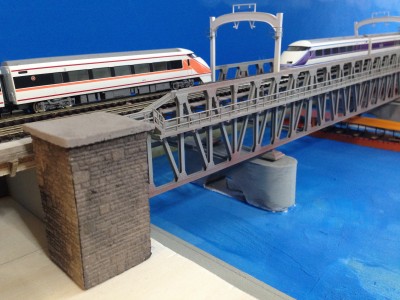

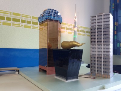

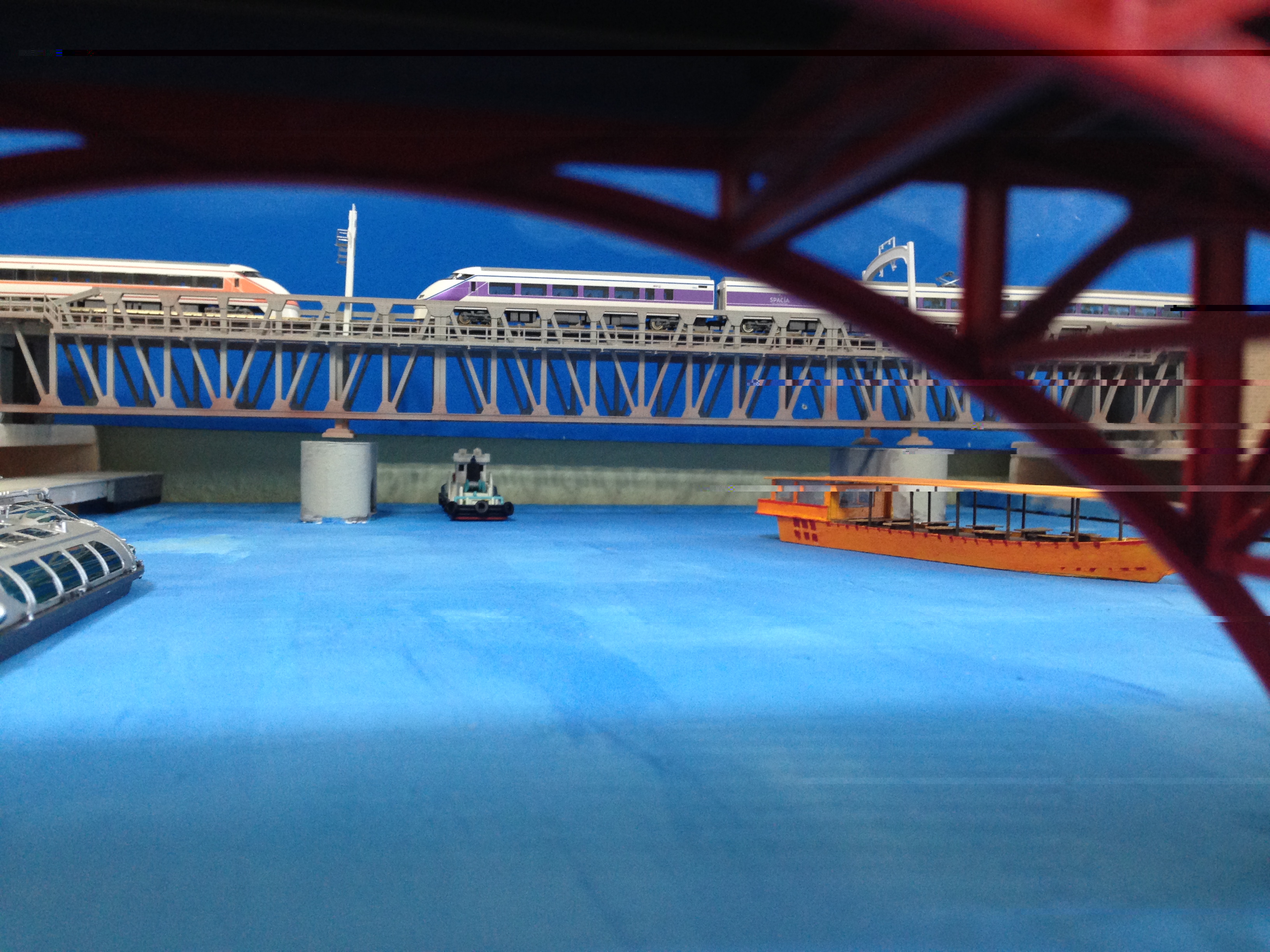

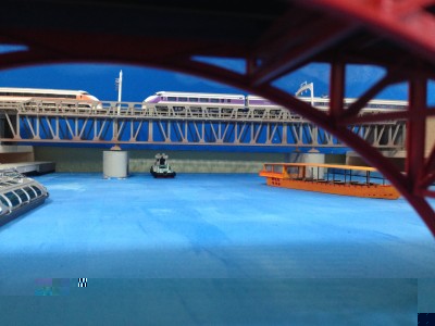

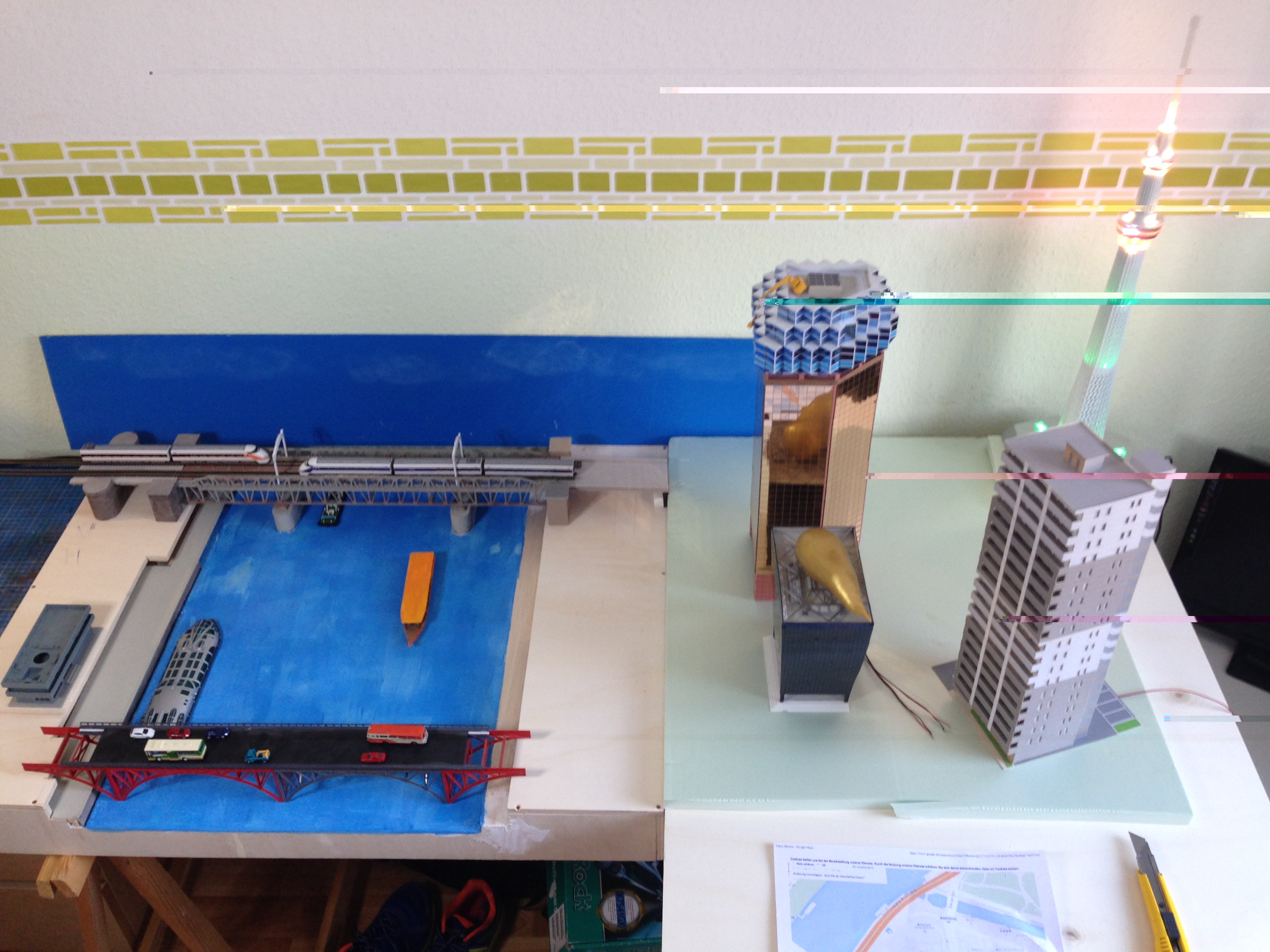

Hier nun meine Sumida River Module. Derzeitiger Stand. :roll: Es ist noch viel zu tun...
Die Module verwende ich sowohl für meine neue Anlage zu Hause, als auch für das ig-nippon Layout.
Die Brücken und die Gebäude kennt Ihr ja schon zum Teil.

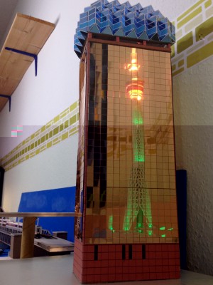

Die Gebäude sind echt gut geworden ! Ist das Boot der Fujimi Bausatz ?
P.S.: Ich glaube wir wären weltweit in den Schlagzeilen, wenn wir den Skytree 1:150 abbilden. Aber 4,3 Meter Höhe sprengt dann doch den Rahmen der Möglichkeiten :)
Re: Sumida river Layout
Szepessy hat geschrieben:Die Gebäude sind echt gut geworden ! Ist das Boot der Fujimi Bausatz ?
Danke Tibor! :oops: Du meinst den Wasserbus "Himiko". Ja das ist der Bausatz von Fujimi in 1:150. Ein tolles Modell.
Das kann schon sein. Die Messehalle ist höher als 4,30m .... :lol:

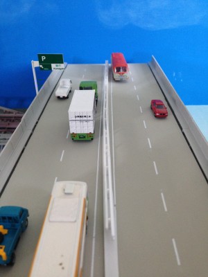

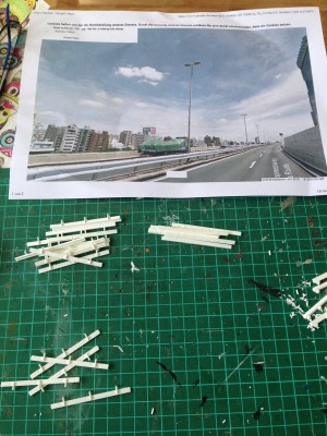

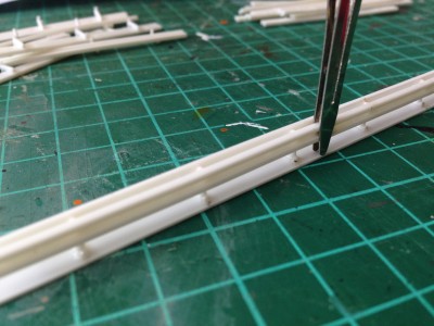

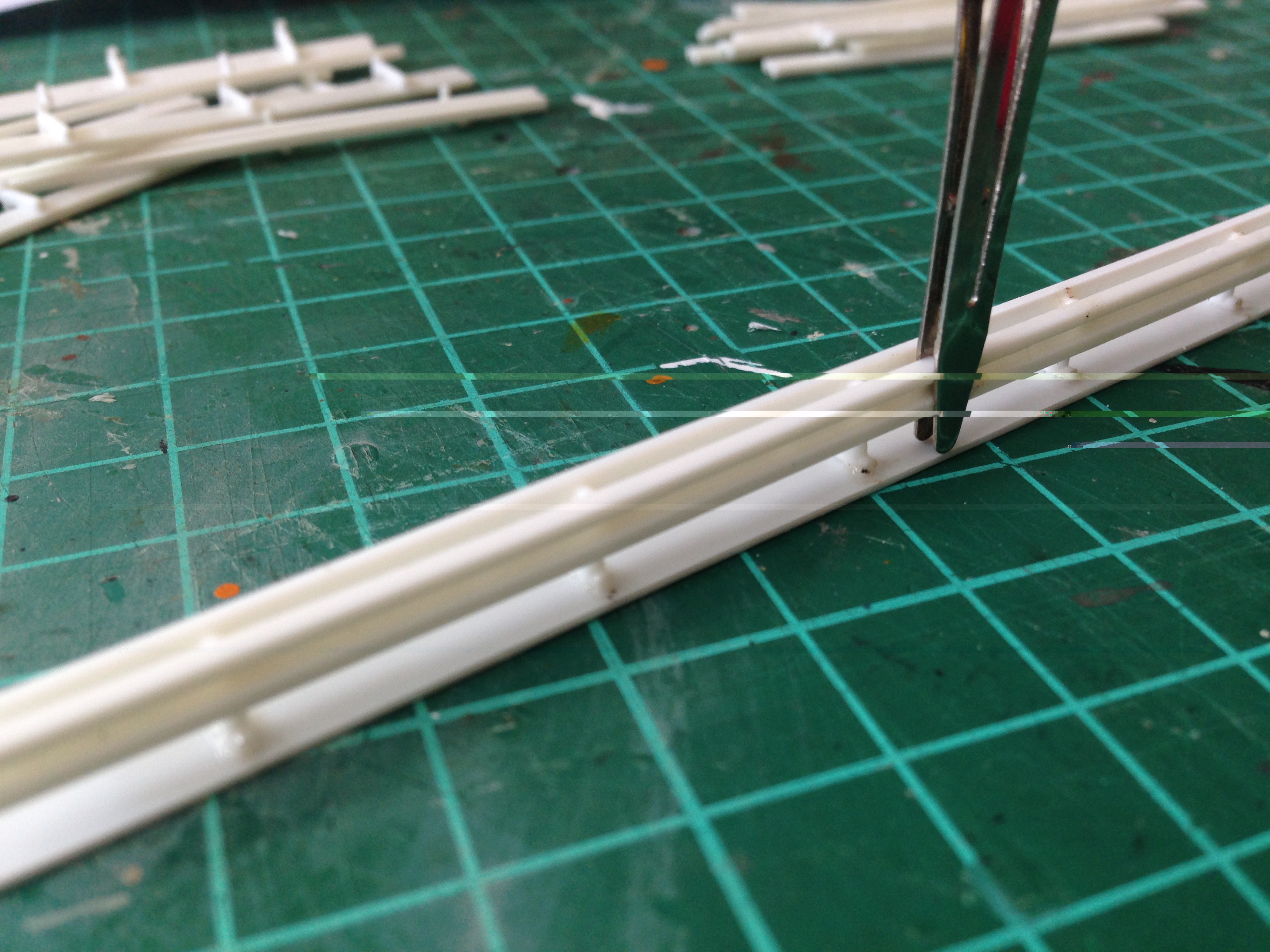

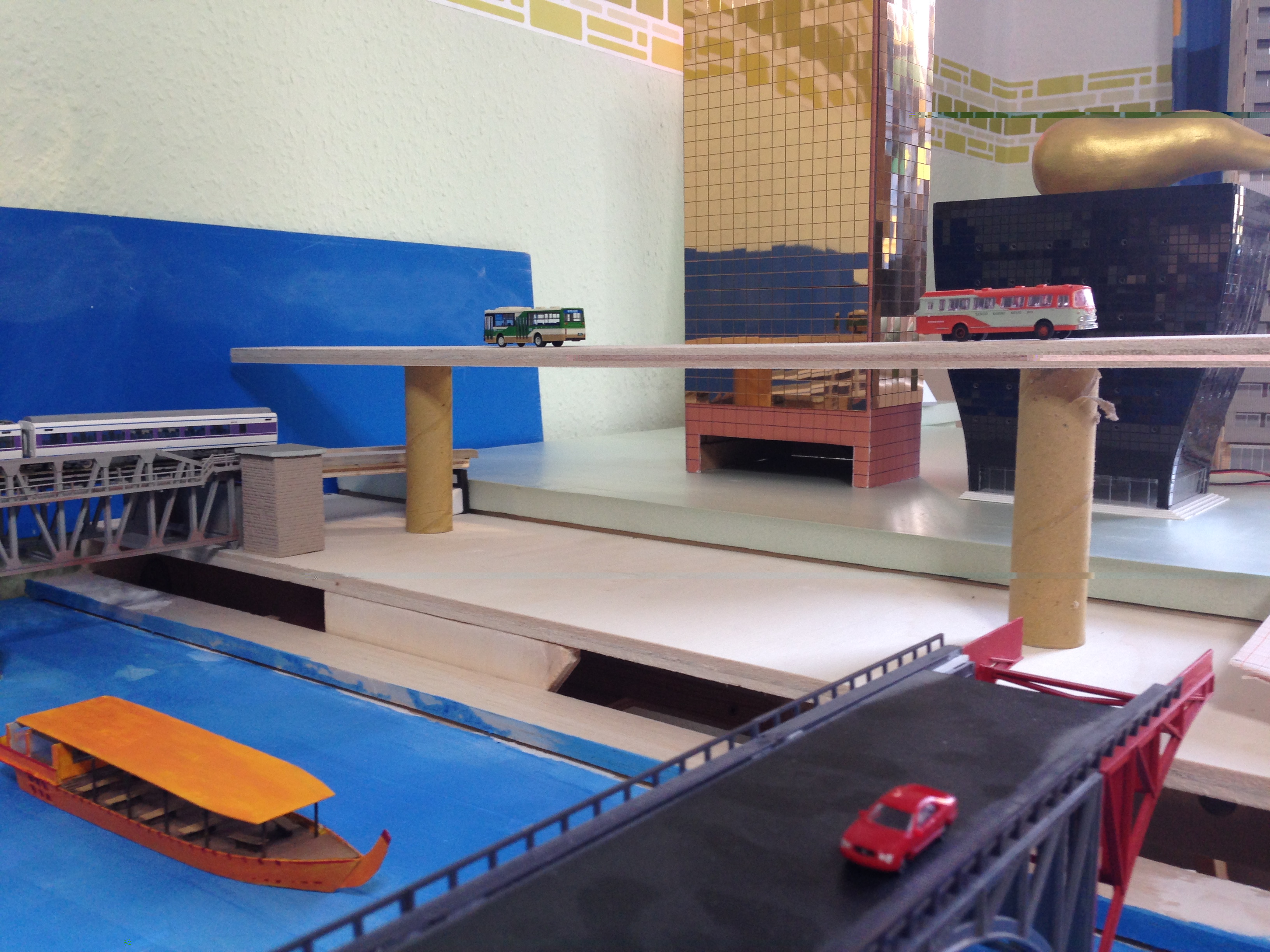

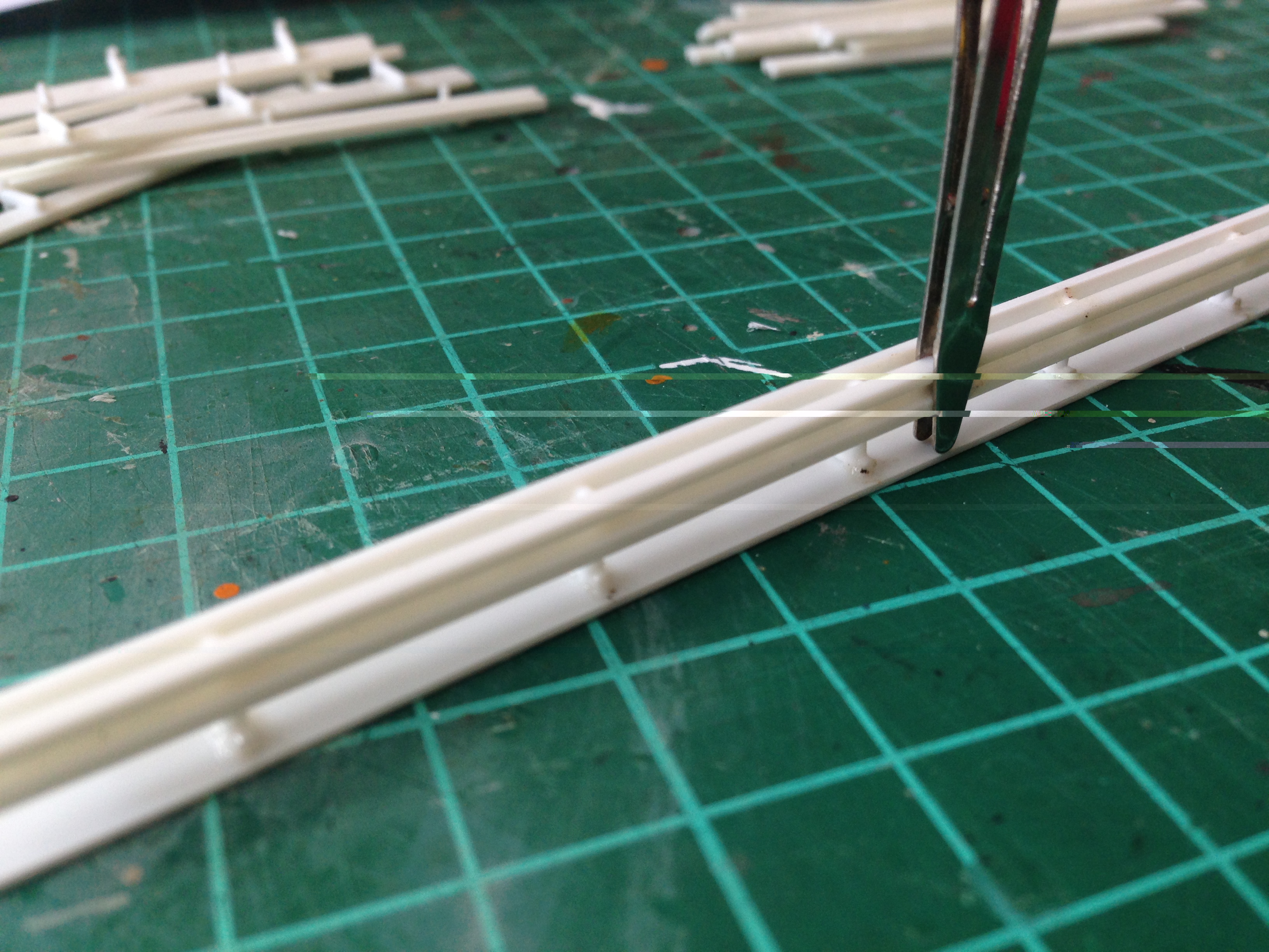

Ein bisschen ging es wieder weiter. Habe erstmal mit dem Metropolitan Expressway weiter gemacht.
Die Leitpanken und die Fahrbahnmarkierungen (zum anrubbeln) sind von Busch. Die MIttelleitplanke habe ich aus Leitplanken zusammengesetzt.

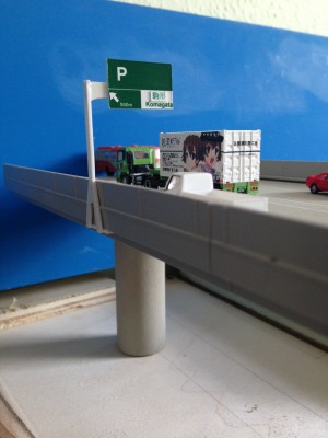

Die seitlichen Begrenzungen des Expressway sind aus den seitlichen Begrenzungen des Kato Hochbahnhofs zurechtgeschnitten, d.h. in der Höhe eingekürzt worden.
Denke das sieht ganz gut aus.
Die Sützen sind aus den stabilen Papprollen von der Haushaltssilberfolie. Den Vorwegweiser habe ich mit einem Zeichenprogramm erstellt. Leider haben sich hier die japanischen Schriftzeichen nicht einfügen lassen, insofern musste ich sie nachträglich aufkleben.

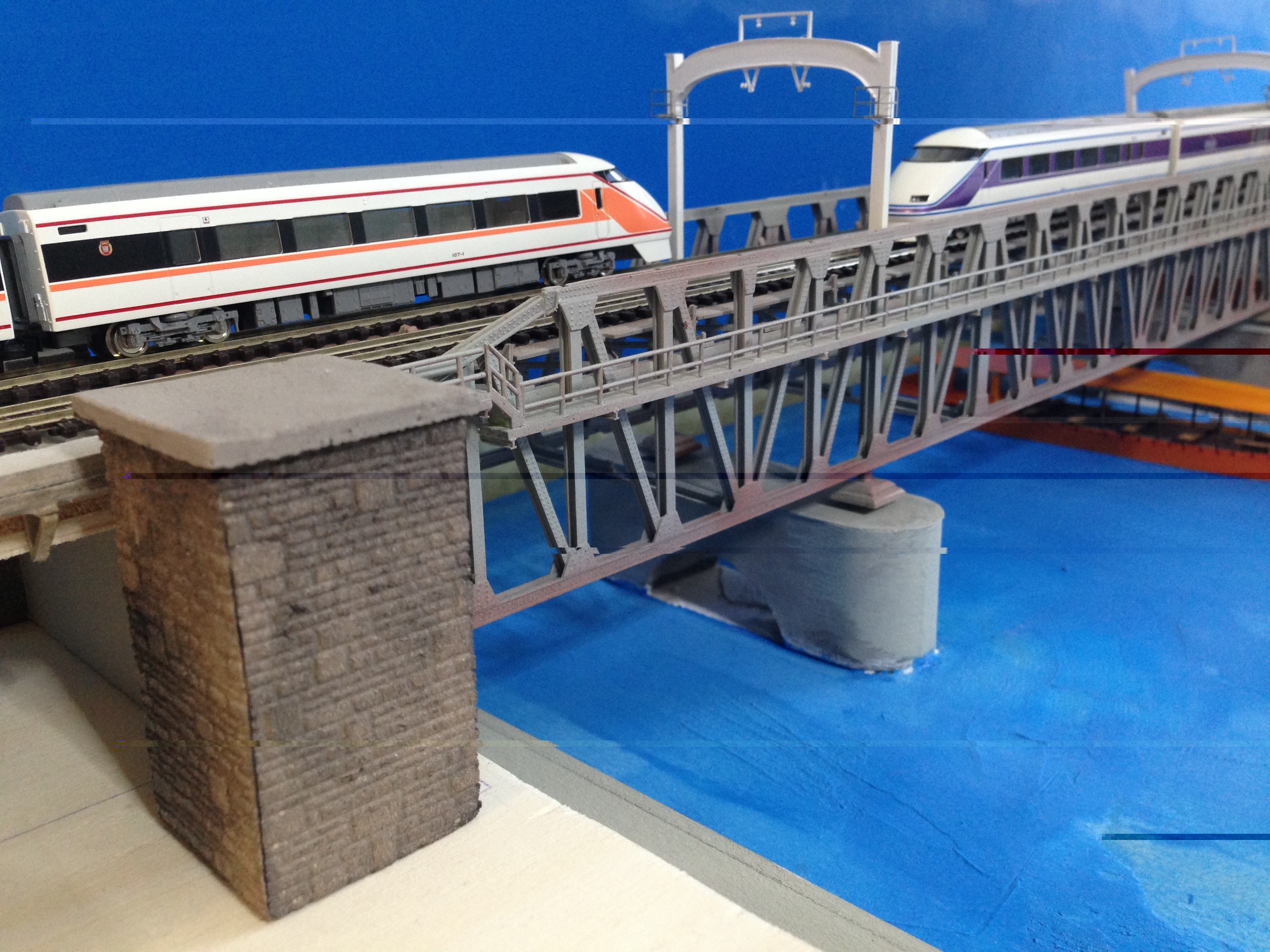

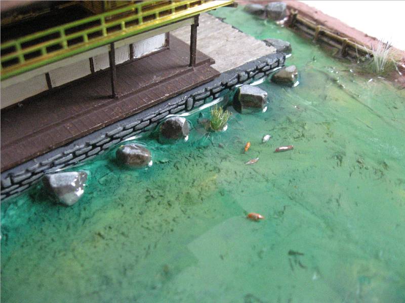

Mit welchen Mittel möchtest du das Wasser vom Fluss nachbilden? Ich suche da auch noch das passende Mittelchen ;)
Hi Heiji,
Ich denke, dass ich wie bei Philipps Winteranlage mit farblosem Acryl arbeiten werde.
Es lässt sich super verarbeiten und die eingearbeitete Wellenstruktur fällt nicht wieder zusammen wie z.B. bei Gießharz.
Ggf. vielleicht noch mit hochglänzendem Lack darüber gehen. Habe ich aber noch nicht ausprobiert.
Das Acryl ist geruchsneutral und birgt keine Gefahr, dass etwas anbrennt. Beim Gießharz ist das so eine Sache wenn man zuviel einbringt, da es bei der chemischen Reaktion sehr heiß wird.
Habe damit aber auch schon bei meiner Shinkansenanlage auf dem Eckmodul gearbeitet.

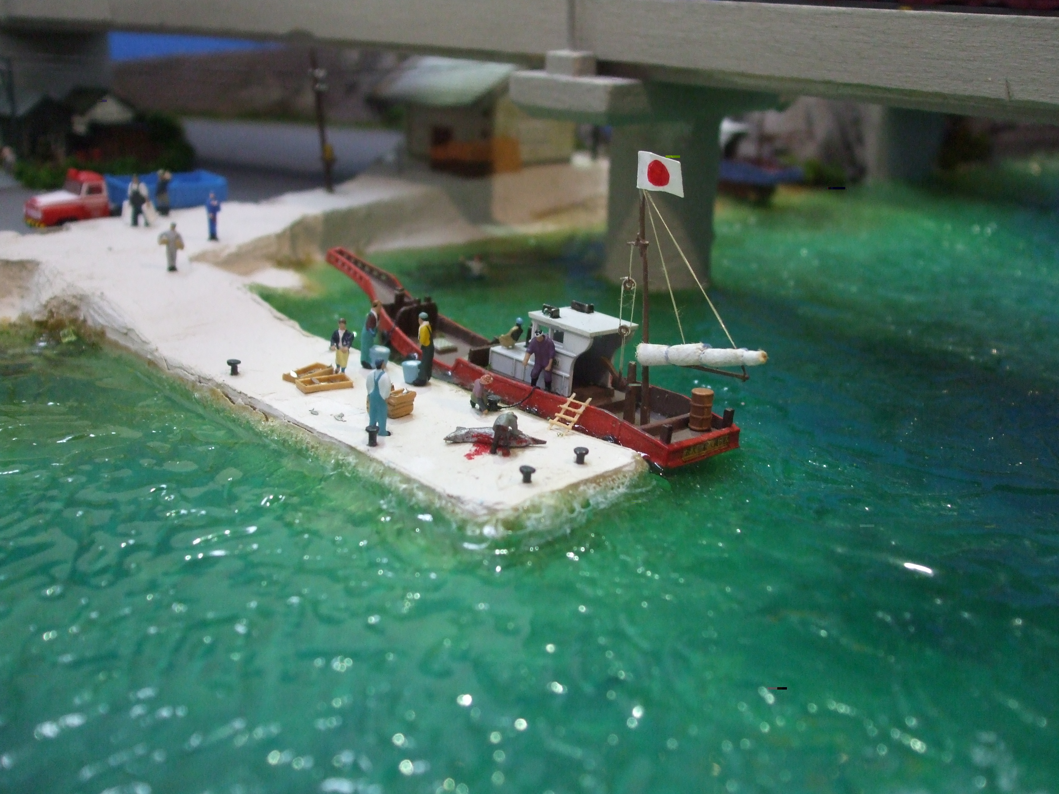

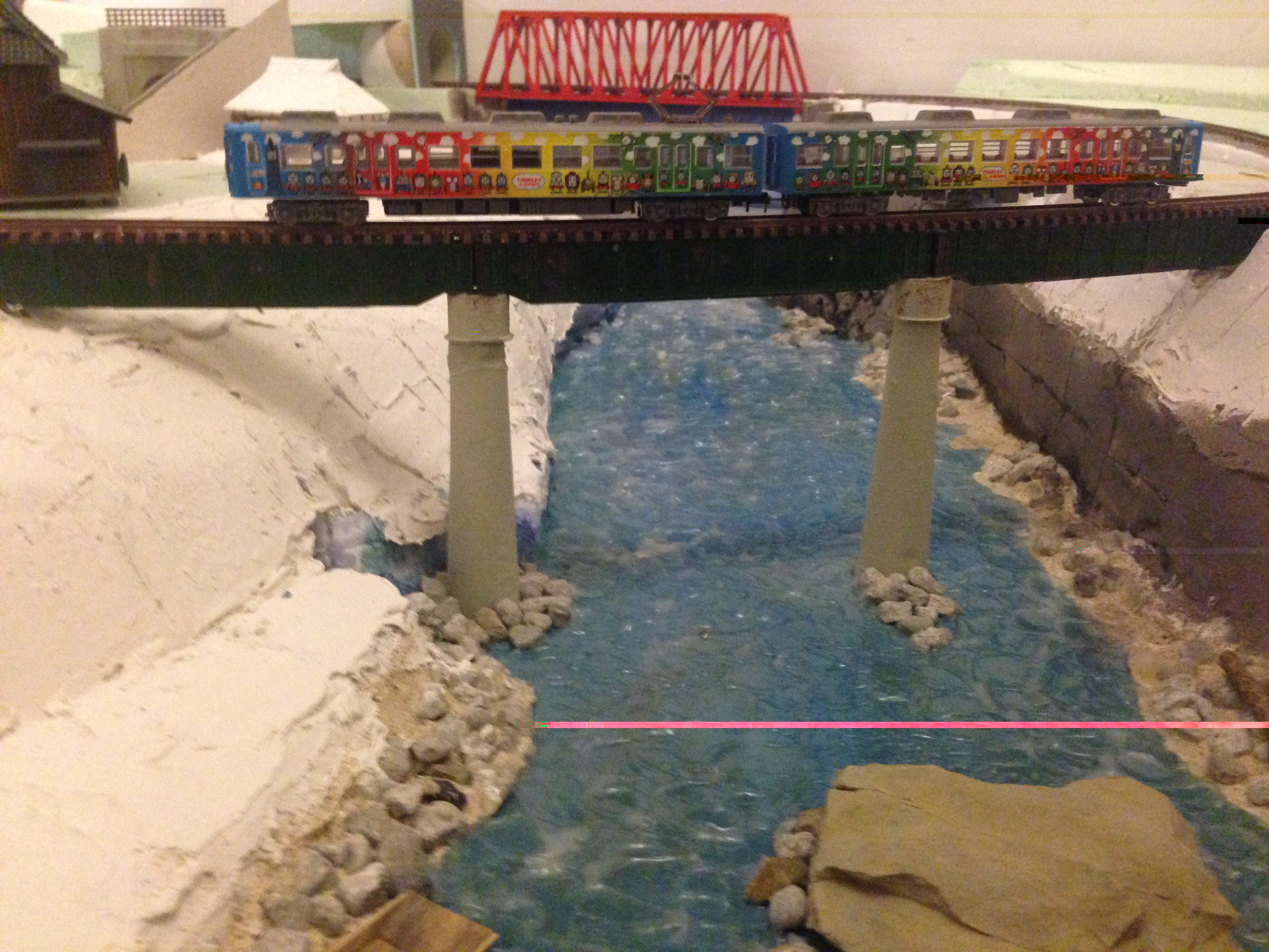

Hier Gießharz ohne Wellenstruktur
Hier Gießharz mit Wellenstruktur
Tetsuo hat geschrieben:Das Wasser hast du super hin bekommen Detlef! Die Wasserfarbe und die Wellen...Geil!
Mit was hast du das Acryl gefärbt? das dieser Effekt entsteht?
Oder hast du den Boden "angepustet"?
LG Tobias
Auf den Bildern 2 und 3 ist das Wasser mit dem Gießharz hergestellt. Den Untergrund hat Christian damals angemalt.
Bild 1 mit dem Acryl, allerdings noch nicht richtig ausgehärtet. Ich färbe es nicht ein, sondern male den Untergrund vorher an.
