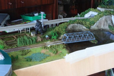

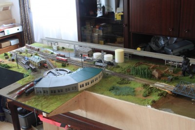

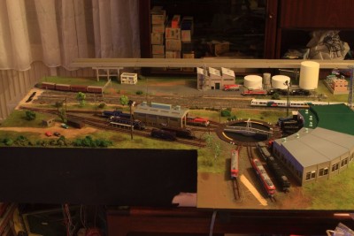

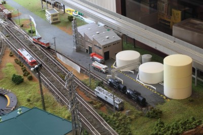

Und der 2. Schwung Bilder ;)
BW und Raffenerie gefallen mir sehr gut ! Kommt für mich gut rüber. Dein Lokschuppen, zwei verschiedene Teile, finde ich auch nicht schlimm, da immer mal was neu angebaut wurde, heute wie auch früher. Meinen alten Arnold habe ich jetzt für Diesel "geöffnet" !
Schönes WOE............Rainer

Hi Patrick,
gefällt mir gut, was Du da wieder gebastelt hast - vor allem auch die Gleisführung.

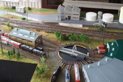

So eine Drehscheibe hat schon was - ich warte aber auf die für die 16-teiligen Shinkansen :lol:
Macht die Tomixdrehscheibe eigentlich unschöne Geräusche oder läuft die ruhig?
Hatte mal vor vielen Monden die von Arnold. Bei der war das Getriebe sehr laut.

Also ich bin ehrlich: die Drehscheibe macht schon Krach, aber dafür ist sie auch sehr Präzise. Also für den Preis lihnt sie auf alle fälle (knapp 210€ inkl Versand aus Japan)

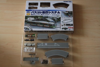

So Neues gibts auch: meine 2 Tomytec Carsystemsets sind eingetrudelt :D :D juhu, also gleich mal ausgepackt und in der stadt eine Linie gelegt, ich glaub ich werd das so lassen, ggf mit nem 3. Set 2 Gleisig ausbauen. Daher mal ein kleines Video ;)

Hi Patrick,
Schaut schon mal nicht schlecht aus das Carsystem. Insbesondere die 2 Geschwindigkeiten und die einfache Methode das Fahrzeug mit Magneten zu beschleunigen, abzubremsen oder anzuhalten finde ich super.
Wenn man beim Faller-Carsystem mal vom Selbstbau der Spulen für eine Stopstelle zum Anhalten der Fahrzeuge absieht, sind die originalen Spulen doch sehr teuer (ca. 16,00 €), zudem wird auch noch Strom benötigt. Das scheint ja hier bei diesem System nicht der Fall zu sein, oder?

Hallo Detlef,
ne Strom wird keiner zusätzlich gebraucht, auch muss man nichtmehr die platte aufsägen oder Löcherbohren.
Was mit auch bisschen besser gefällt ist das mit den Knopfzellen, sind die lerr ist das Fahrzeug nach 5 Minuten Umtauschaktion wieder Fahrbereit, mit akku brauch man wieder 2-3 Stunden.

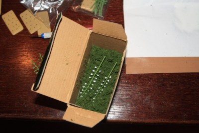

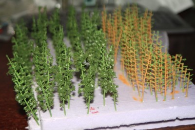

Also ersteinmal bis 2 Uhr nachts noch bambus gebastelt von Tomytec (und Farblich angepasst die hälfte). So hab ich mir auch was einfallen lassen um die Zeit des beflockens zu verkürzen.
Man nehme eine kleine Schachtel die man auch zu machen kann, schüttet das Streu da rein und legt 1-2 Bambus-Pflanzen die beleimt sind rein, verschließt es und schüttelt es kurz. Und siehe da, es funktioniert.

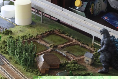

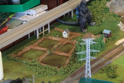

Natürlich ging es auch an den Segmenten weiter, so habe ich die Leitplanken in der Raffenerie angebracht, die Reisfelder eingepasst und eingearbeitet (jetzt fehlen noch schichten mit Woodland Wasser). Auch die Gleise habe ich gealtert und noch ein teil der Bambuspflanzen gepflanzt.
LG Patrick

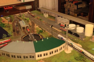

Nach etwas Zeit gings nun auch bei mir weiter.

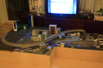

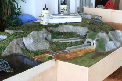

Inzwischen habe ich das 6. Segment angedockt (wendesegment) und dort die Gleistrasse nun wieder angepasst. Auf den Rest der Segmente kamen dann noch ein paar Chinesische Bäume, so auch im Bw. Die Reisfelder sind nun auch feucht genug ;) und der See bzw die Bucht ist abgedichtet und die erste Schicht Wasser eingelassen (jetzt muss ich noch 4 Flaschen mindestens verbraten*heul*)
Auch im Triebfahrzeug und Wagenbereich wurde es mehr, so kam eine DE10 in JRF Lackierung (neues Design) und ein Wagenpaar (spezial) sowie ein WAMU 80000 dazu. Natürlich auch der neue Kyushu N700 Shinkansen dazu, davon aber nach und nach Bilder.
Was zu meinen Glück noch fehlt ist erstmal die 2. Brücke (hab mich umendschieden 2 Brücken statt einer mit Vorbrücke zu verwenden, so bleibt der Zug länger hinter Gittern ;)

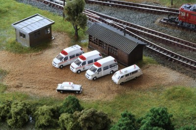

Auch mal ein Bild von meinen Krankenwagenfetish mit Japanischen Mobilen, inzwischen sind es 6 Paramedic's sowie ein älteren, Bestellt sind schon die nächsten :)
Ich hoffe wie immer die Bilder gefallen, nachher gibts dann die Rollmaterial-Bilder ;)
