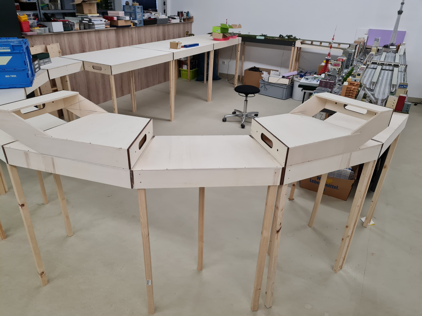

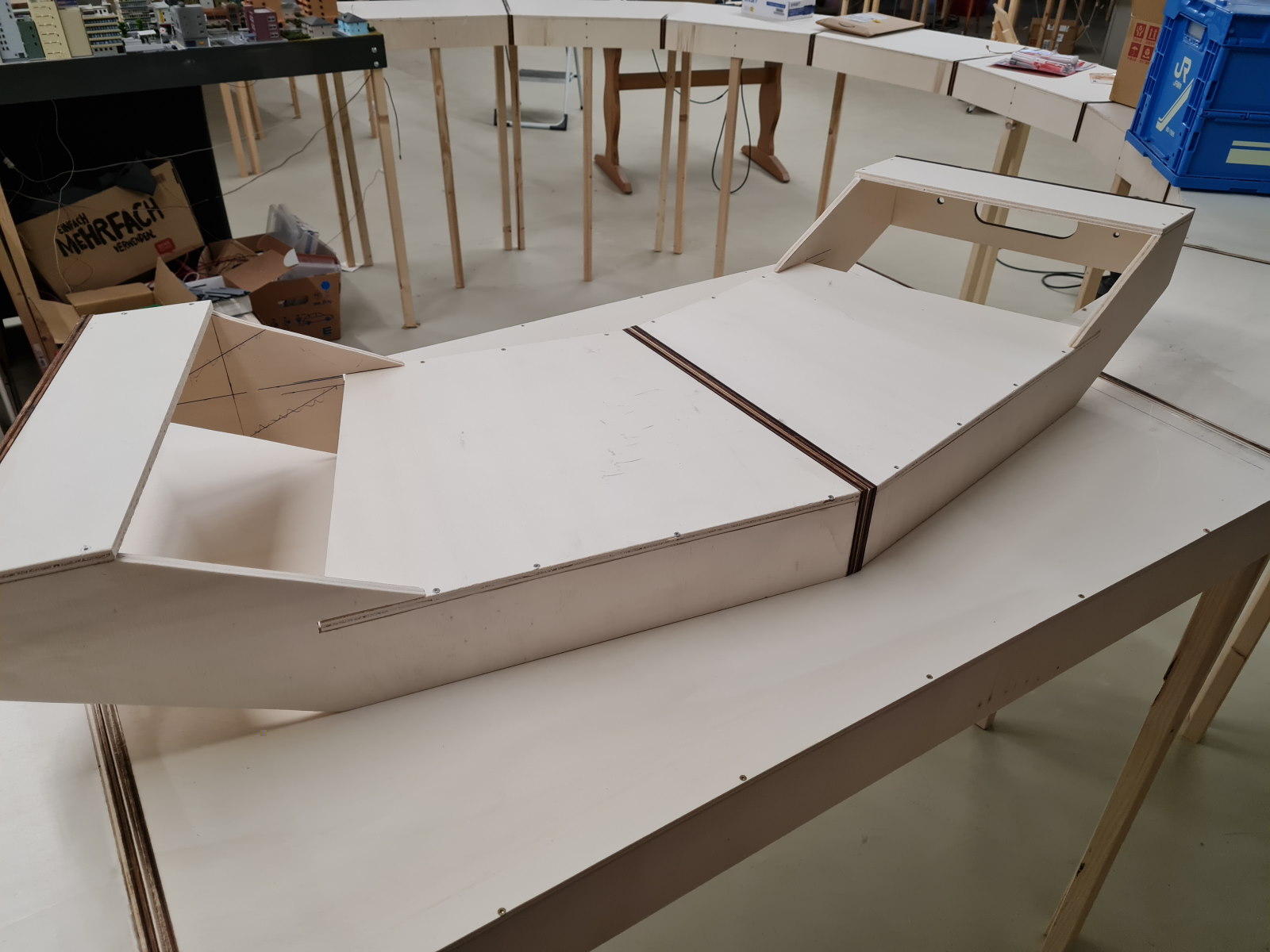

nun gibt es den nächsten Step zu sehen, die Module für Trassen, das ganze für meine großen Kurven und wie ich es Nippon Modulthema schonmal skizziert hatte :) Da braut sich ein immer größerer Modulpool zusammen :mrgreen: Der Vorteil, die großen Bogenmodule können dazwischen eingesetzt werden mit kürzeren Beinen, das format bleibt das selbe.

:D ...Du baust ja wie ein Weltmeister, was heißt hier wie........Du bist ein Weltmeister !! :D :D
Schauen ja super aus !

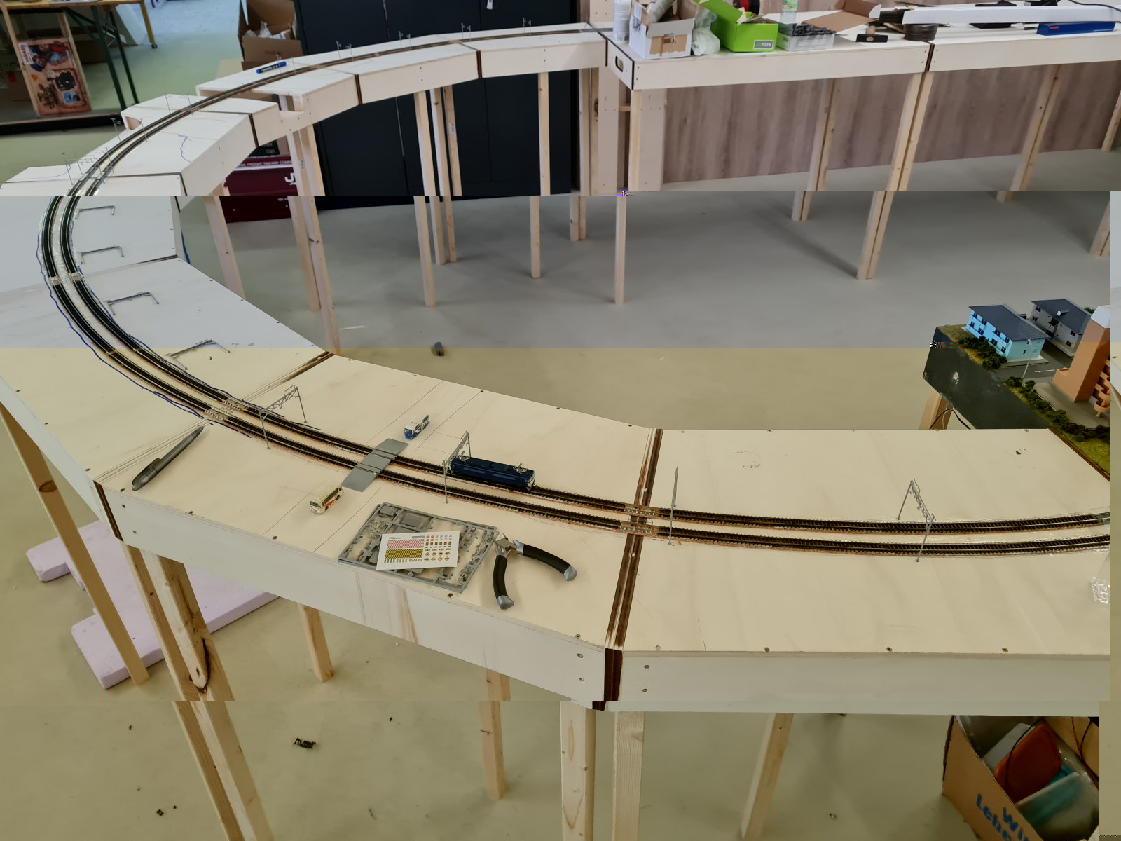

vorgestern habe ich abends noch den Kork geklebt das ich gestern die ersten Gleise verlegen konnte. So schön die Peco Gleise auch sind, aber die Code 55 Gleise lassen sich echt nicht toll verarbeiten durch das eingegossene Profil. Aber gut, heute sieht es fertig dann schon viel besser aus :o
Die Kurvenüberhöhung habe ich mit Streifen aus einer 0,25mm Evergreeplatte gemacht.

Das ist ein toller Anblick, der Radius, die Überhöhung, es passt alles gut zusammen.

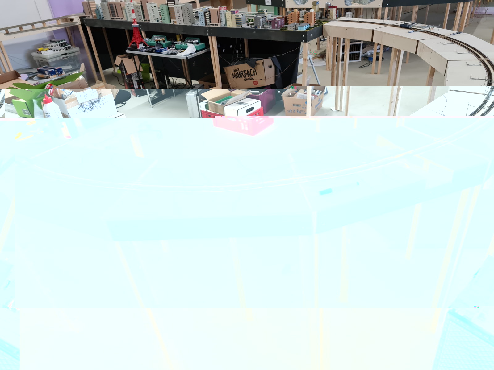

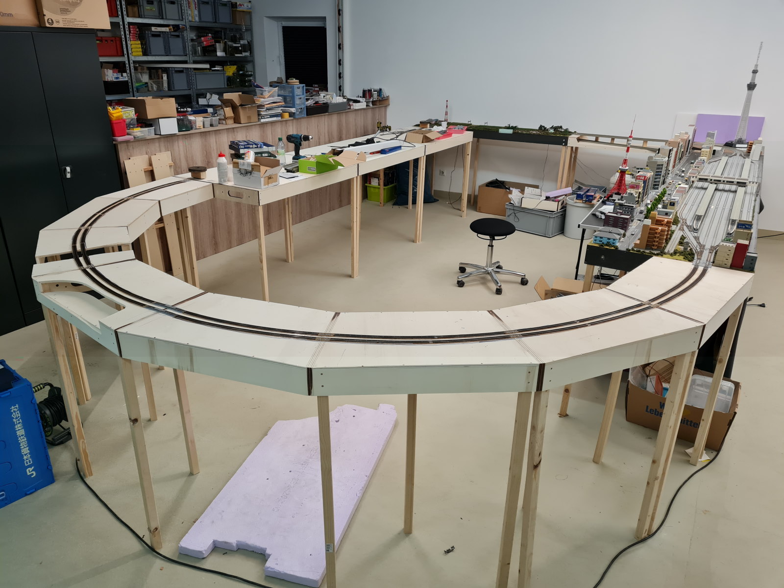

der Halbkreis ist schonmal geschafft :) ich warte im moment noch auf die restlichen Pecoweichen für den Bahnhof. Morgen will ich die fehlenden Schwellen ergänzen, OL Masten setzten und das schottern anfangen. Zur Probe durfte mal der 500er Shinkansen (müsste eigentlich in den heute erhalten Theard, der kam letzte Woche frisch an) sich in die Kurve legen obwohl er später dort nie fahren wird :roll:
Die Woche wird auch noch das Gelände geformt mit Styrodur und Bauschaum, dann gespachtelt und coloriert dann ist das gröbste schonmal durch.

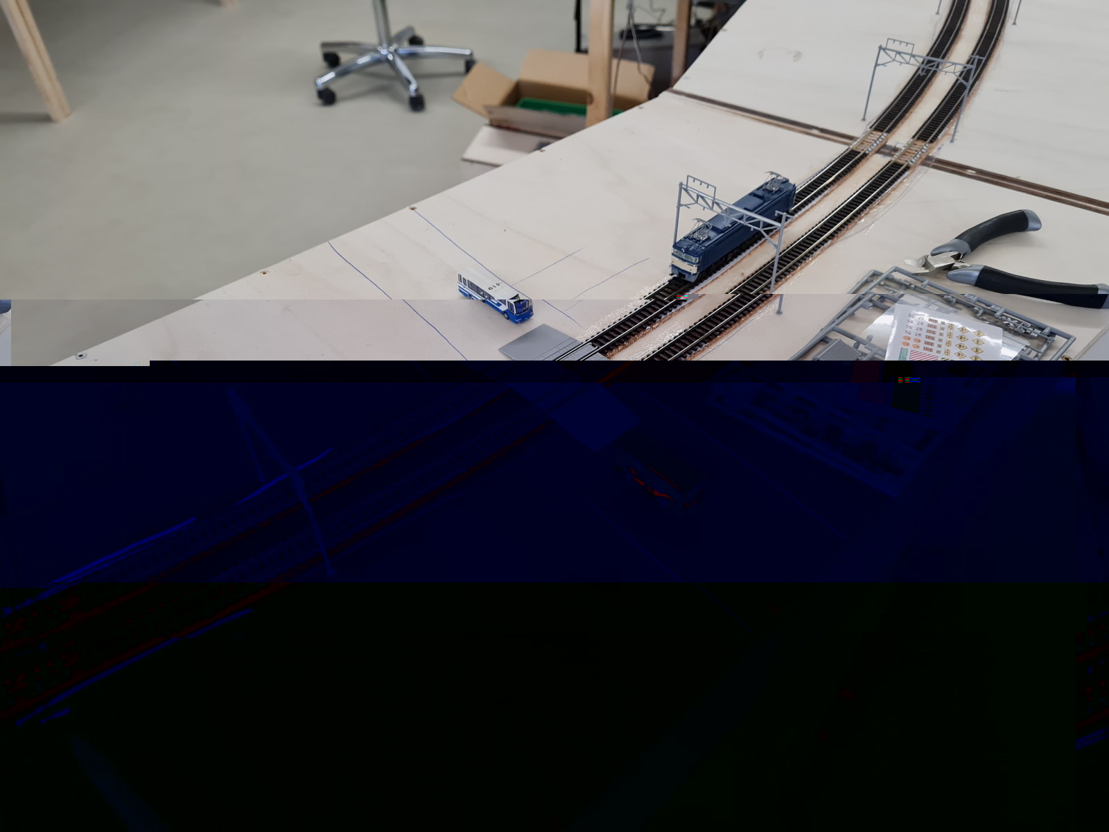

habe heute mal die ersten Masten gesetzt und aufgemalt wo ungefähr die Berge hinkommen. Bestellung für Portale und Kleinkram bei HS ist auch raus :D Leider konnte ich nocht nicht Schottern weil ich die Einspeisungen noch nicht gemacht hatte :roll: außerdem kam erst gestern die Schotterhilfe von Proses.
Die Abstände der Masten entspricht auf dem Außenkreis ca 27cm also ich kann die Trainsetter OL Drähte nutzen für jeden Viertelkreis, jhuhu :mrgreen:
