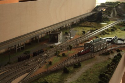

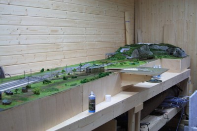

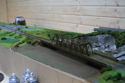

So leute :D
nun mal aktuelle Bilder von heute ...... ich kann echt nicht mehr, ich bin fix und fertig oO die komplette gestaltung bisher ist seit Dienstag aus dem nichts geschaffen worden, ich hoffe ihr könnt euch vorstellen wie ich mich fühle. :D
nagut, mehr werd ich nicht mehr schaffen da die Anlage morgen aufgebaut wird, ich bin gespannt wie die Leute reagieren *g*
LG Patrick, der sich jetzt mit der stadt rumärgern wird
Sieht sehr gefällig aus Patrick.
Wenn einer Dir nachfühlen kann wie es Dir jetzt geht, dann bin ich das sicher! Mir erging es nämlich ähnlich vor meiner 1. Ausstellung im japanischen Garten. Da sah meine Anlage auch so aus wie Deine und ich habe auf dem Dachboden bei 42 Grad gewerkelt, da die Wohnung zu klein zum Aufstellen der Anlage war.
Aber es ist dann auch schön, wenn sich die Besucher positiv äußern. Das lässt die Anstrengungen der letzten Wochen vergessen.
Und Lob wirst Du mit Sicherheit ernten.

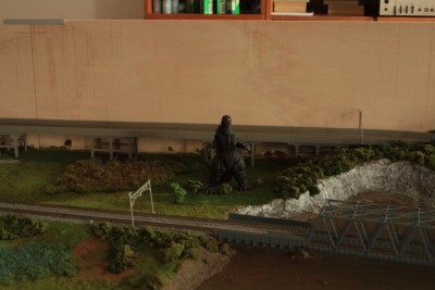

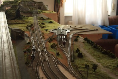

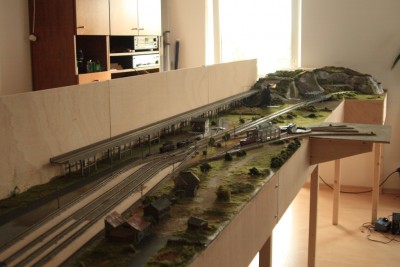

Huhu Leute,

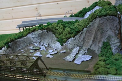

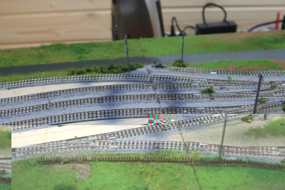

So nachdem ich nun mal mit meinen Chef die Anlage wieder ausgeparkt haben und mal die ersten 4 segmente zusammengestellt haben kam das entsetzten ..... :cry:
Lagerung, Transport und vor allem wirklich extreme Temeperaturen (über 36°) haben der Anlage zugesetzt - Faktum heißt das die Anlage muss erstmal Stillgelegt werden und Renoviert bzw Restauriert werden, Was ist passiert? Zuersteinmal sind alle Übergänge gerissen, verbogen und gebrochen, an der Fasade am See bzw Fluss sind große teile der Felsen einfach Weggesprengt durch die Hitze (gleiches Problem bestand auch bei der TT Anlage).
Was ist mein Fazit daraus? ich habe eine Menge Lehrgeld bezahlt .... wir werden bis nächtes Jahr die Gleisanlagen überarbeiten an den übergängen, die Streckengleise runter, Unterfüttern und Peco Gleise rauf, spezielle Modulübergänge und Holzblöcke werden dann die Übergänge sichern.
Die 2 Weichenstraßen an den Bahnhofsenden bleiben vorerst und werden Teilüberarbeitet.
Ich hab mein lehre gezogen und kann nur jeden Empfehlen: bei Transportablen Anlagen auf KEINEN Fall bettungsgleise nutzen
egal ob kato Tomix, fleischmann oder sonstige, nehmt felxgleise und Spezielle übergänge.
Der Schaden wird sich wohl auf 300-400€ belaufen bzw die neukosten :( naja dafür aber hoffentlich besser.
Anbei noch einige Fotos, einzigster Wermutstropfen, die Brücke sieht gealtert klasse aus.
Lg Patrick
Guten Morgen,
sehr bedauerlich, aber ich denke, dass die Probleme nicht 100% der Wärme geschuldet sind.
1. Gleise
Hier kann ich es mir überhaupt nicht erklären, da bei den kurzen Fertiggleisstücken eine längenmäßige Ausdehnung durch Wärme nicht so die Rolle spielt, wie bei einem ca. 1m langen Pecoflexgleis. Also kann es es nur eine Frage der Befestigung des Gleises am Untergrund sein.
2. Felsen
Mit einem Drahtgitter unter der Spachtelmasse wäre das m.E. nicht passiert.
3. Wie verwindungssteif waren / sind die Modulkästen?
Das nächste mal ist man immmer schlauer ;)
