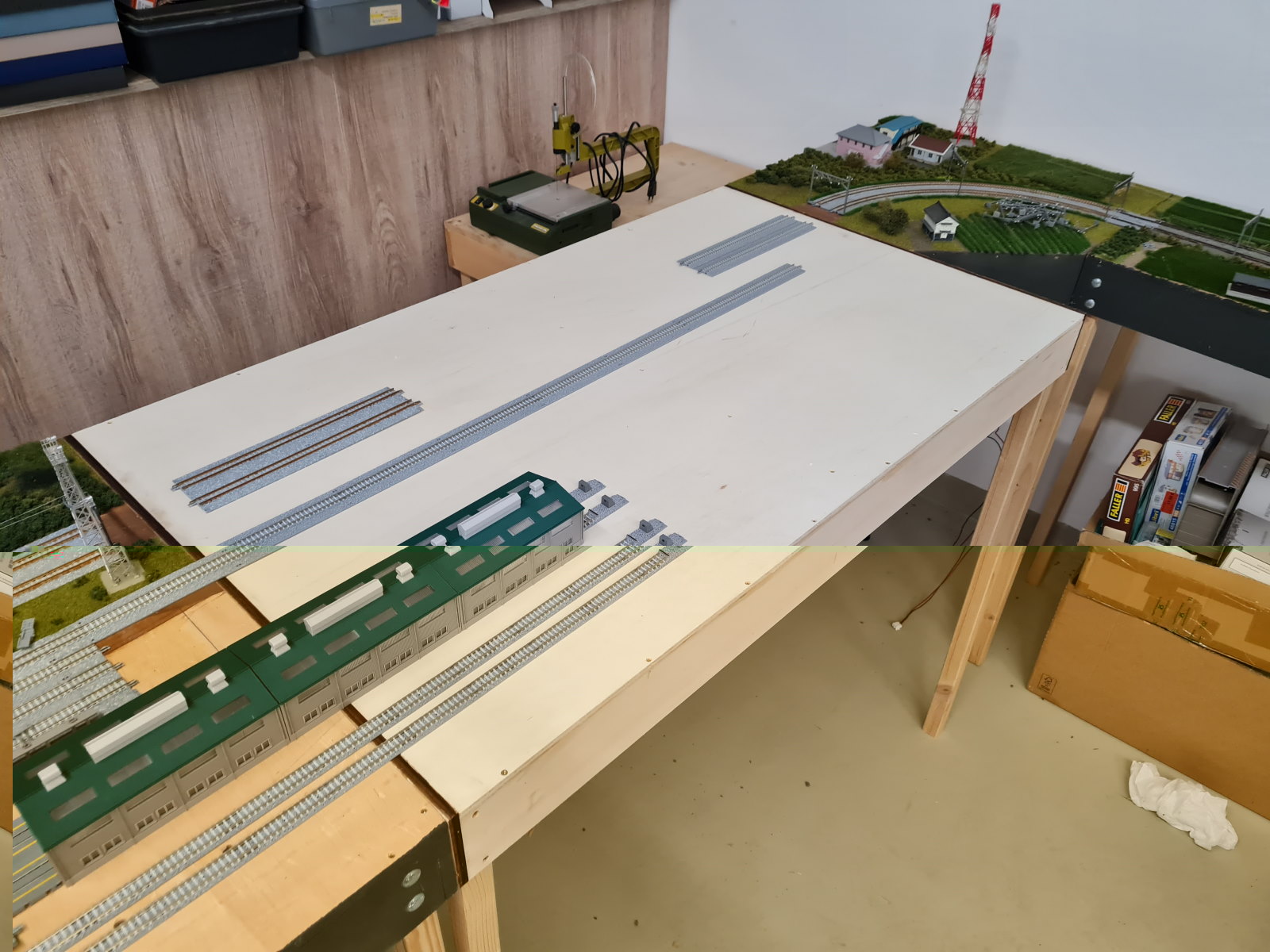

Nabend Leute,
es geht nebenbei ja an den Modulen weiter. Nachdem Tomix ja die neue Abstellgruppe mit Halle rausgebracht hat habe ich mich nun doch entschlossen meine Abstellgruppe umzubauen. Das Teil mit der Drehscheibe fliegt raus so dass ich die Gleise verlängern kann. Anbei 2 Bilder vom Fortschritt.

Und Schwupps, da ist das neue Modul drinnen und zwei Ausgleichmodule sind auch im Rohbau fertig für die Messe :) es flutscht nur so von alleine :lol:
Ausgleichmodule
Neues Modul für die Verlängerung des Abstellbereiches
Gleistest auf den 20cm Stück: Version oben wird genommen das zum Rand nur 4,3cm sind (passt super fürs Vario Gleis!).
