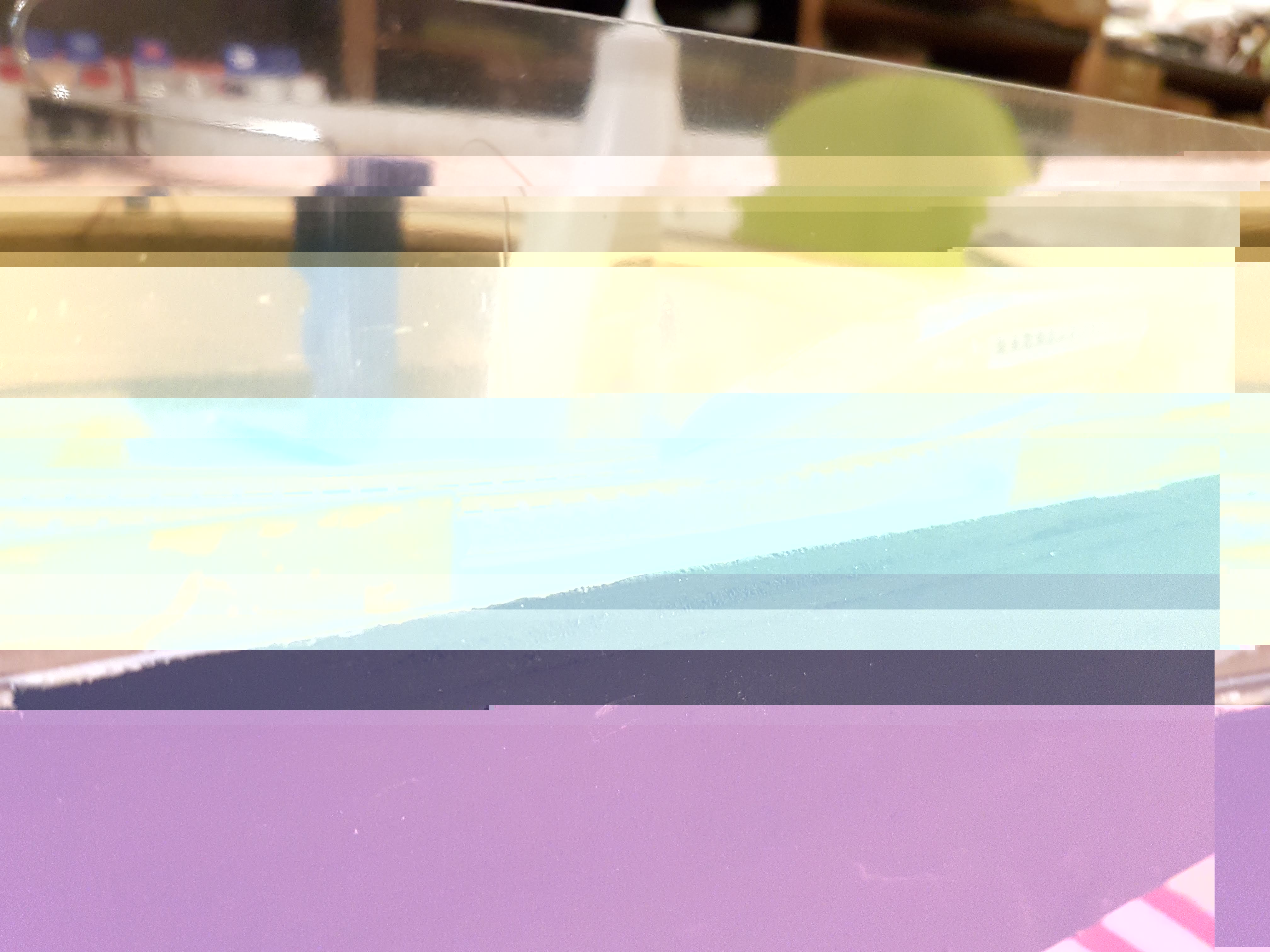

Ich wollte etwas Besonderes in die Sache bringen, und probiere Sichtfenster einzubauen. Da habe ich einfach 4mm Plexiglas Streifen zugeschnitten. Das geht sehr einfach mit einem Stanley Messer. Anritzen 2-3x, und dann an einer Kante vorsichtig brechen.
Natürlich immer probiert ob sich lange Schnauzen eh ausgehen
Innen werden die Wände schwarz und, da man rein sieht, die Gleise geschottert. Dazu habe ich den unsäglich schiarchen Tomix Schotter genommen. DA is ma wurscht.
