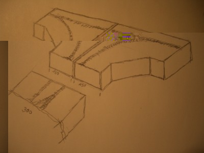

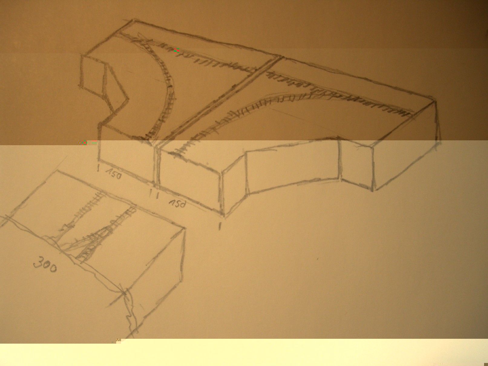

Ich will gleich nochmal eine sache nachlegen,
zwei Eckmodule als Gleisdreieck bzw ausfahrt zu einem Endbahnhof mit 300mm tiefe.
Das ganze ohne Bemaßung der Module, da abhängig vom gewählten radius.

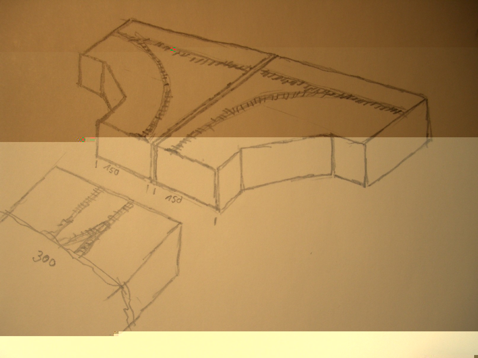

Das ist so die erste Idee:
Natürlich auf BAsis der jap. Minimodule, so, wie von mir gezeichnet. Jetzt sind wir schon zwei, vielleicht kommen noch weitere dazu!

Hallo Ulrich,
Ich glaub auf den Trafo und die Weichenschalter kannst Du erstmal verzichten, das Anschlußkabel ist schon sinnvoll,
ich hab das Anschlußkabel einfach abgeschnitten und an meinen Arnold Trafo angestöpselt. Und die paar Weichen kannst Du
auch erstmal von Hand bedienen, da sparst Du doch erstmal ein bischen was ein.
Ansonsten, sieht meinen Planung sehr ähnlich aus, ich überlege grad ob ich den Tunnel auch für Oberleitung baue, ich steh ja
eigentlich mehr auf Dampf und Dieseltriebwagen, aber nachträglich ist schlecht ändern, oder ?
Ich werd erstmal noch ein paar skizzen und notizen zu papier bringen.
JGSDF ( Michael )
