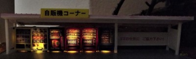

Auch Matsuyma-Onsen hat inzwischen wieder einen festen Platz gefunden und die einzelnen Teile finden auch wieder zueinander. Und dann stehe ich da, mit dem Anlagenteil, der links vom unteren Bahnhof liegen soll. Hier finden sich ein Konbini und eine Automatenzeile mit Getränkeautomaten. Die steht schon länger im Regal, und ich habe mir den Kopf zerbrochen, wie ich diese beleuchten könnte. Vorsorglich hatte ich schon einmal jeden einzelnen Automatensockel aufgebohrt um irgendwie Licht in die Dinger zu bringen. Die LED's aus der Bastelkiste waren zu groß. Also vielleicht die Löcher von unten anstrahlen?
Und jetzt kommt wieder Weihnachten ins Spiel. Wie jedes Jahr wurden in den letzten Wochen in den meisten Möbelhäusern, Baumärkten usw. die übriggebliebenen Bestände der Weihnachtsdeko verramscht. Dabei sind mir zwei kleine Lichterketten mit je 10 LED's in die Hand gefallen. "Kannst du immer brauchen", dachte ich mir. "Pack mal ein!"
Und nun stehe ich da, die Lichterkette in der einen, die Automatenzeile in der anderen Hand. Dabei fällt mir auf, dass die LED's recht klein aussehen.
🤔Die beiden müsste ich eigentlich zusammenbringen können! Also mal schnell los gepfriemelt und einen Testlauf gestartet:
Die Kunden können kommen! Die beiden Automaten links und rechts müssen noch ein wenig nachjustiert werden, der Bereich rechts soll auch noch dezent beleuchtet werden, Bänke und ein Tisch sowie die obligatorischen Müllbehälter für die leeren Getränkedosen und Flaschen müssen auch noch aufgestellt werden.

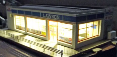

Die Innenbeleuchtung des Konbini ist schon länger fertig, hier wurden kleine LED-Leisten eingebaut. Ich würde aber gerne noch die Anschriftenleiste am Dach beleuchten:
vielleicht hat ja jemand von Euch einen Tipp?
Beiträge: 1489
Re: Darf ich vorstellen: Matsuyama Onsen / 松山温泉
Servus!
Ich habe das Teil auch hier, und es wartet beleuchtet zu werden. Ich hatte den Schriftzug gar nicht im Fokus, aber Du hast natürlich recht: es leuchtet normalerweise.
Leider kann man es nicht von innen beleuchten, da nach oben versetzt. Außerdem sind die Fenster Einsätze im Weg.
Mein Ansatz wäre mit SMD LEDs einen Streifen auszustatten der auf die Original Schrift passt. Die Zeile mit dem Logo zu kopieren, und auf den SMD LED Streifen zu kleben. Ja, das schaut dann weiter raus, aber man könnte den Streifen gleich etwas tiefer machen, und ein Vordach bilden. Die Zuleitung des Lackdrahts zur Stromversorgung kann übers "Klo" unsichtbar erfolgen. Dann brauchts nur ein kleines Loch am linken Rand.

das wäre ne Idee. Daran hatte ich jetzt noch nicht gedacht. Ich hatte mir auch schon überlegt, das Obere Teil auszusägen und irgendwie neu zu bauen...
Es gibt ja wohl auch sogenannte EL-Folie. Die soll man anscheinend sogar zurecht schneiden können. Bisher habe ich die aber nur in scheußlich Grün oder fürchterlich Pink gefunden... Hat da jemand Erfahrung damit?

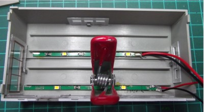

Was die Innenbeleuchtung angeht. Ich habe das erst mit der Standardbeleuchtung versucht, aber dann beschlossen, das mit LED's zu lösen.
Also habe ich eine 30 cm LED-Leiste zersägt und die abgesägten Teile neu verlötet.
Der Effekt ist wesentlich realistischer als mit Glühbirnchen.
Netter Weise sind herstellerseitig schon Verstärkungsrippen auf der Dachunterseite eingezogen, an die man die Leisten dann ankleben kann...

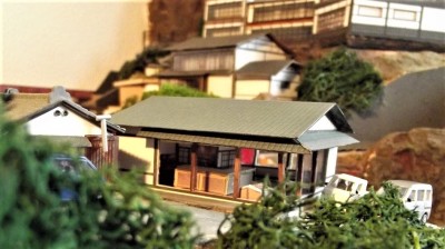

Omiyage für die Touristen!
Wer Japan kennt, der kennt auch die vielen Omiyagegeschäfte, die vor allem am Weg zu irgendwelchen Sehenswürdigkeiten liegen. Je nach Sehenswürdigkeit werden in diesen Geschäften entsprechende Souvenirs und andere Reisemitbringsel verkauft. Liegen sie an Schreinen oder Tempeln, dann dürfen Devotionalien nicht fehlen. Alle haben aber auf jeden Fall irgendwelche örtlichen Spezialitäten, die man dann den daheimgebliebenen Lieben mitbringen kann. Auch wenn der Ausflug nur ein paar Ortschaften weiter geht, man bringt immer etwas nach Hause mit.In Japan übrigens ein Muss!
Die Geschäfte reichen von kleinen Bretterbuden, die sich irgendwo im Wald an den Wanderweg zu einem Wasserfall oder einer anderen Naturschönheit drängeln und so aussehen, als ob sie gleich in den Bach rutschen, bis hin zu richtgen Häusern, die auch Erfrischungen und Tee anbieten.In Matsuyama Onsen liegt direkt unterhalb des Ryokan, eine kleine Schlucht, die im hinteren Teil einen schönen Wasserfall besitzt (und der auf der Anlage leider nicht zu sehen sein wird).
Also habe ich beschlossen, dass hier so etwas auch gebraucht wird. So befinden sich am Eingang der Schlucht (die gleich hinter dem Bahnhof beginnt) mehrere kleine Läden. Zum einen werden gerade einige kleine Gebäude dazu umfunktioniert, zum anderen habe ich ein Gebäude selber konstruiert, da ich nichts Vergleichbares gefunden habe. Hier können die Touristen im hinteren Teil auch Tee trinken und dabei den Ausblick auf die Schlucht genießen.
Dieses Gebäude ist gerade fertiggestellt und zur Probe schon mal aufgestellt worden:
Sobald die Elektriker da waren und die Beleuchtung installiert und der Zimmermann den Eckbalken geradegestellt hat, können die Touristen kommen.

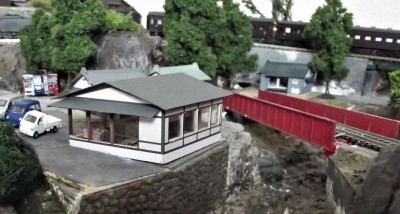

Und wieder einmal eine kleine Bastelei für "nebenher"...
ich hatte mich das letzte Mal ja an den Torii für Shintoschreine versucht.
Dabei sind zur Übung noch ein paar mehr Exemplare entstanden.
Ein graues Torii steht jetzt vor einem Nebeneingang zum großen Schrein. Dann habe ich mich noch an einer, eher einfacheren Version versucht. Aber wohin damit? Also habe ich kurzentschlossen auf einem Felskopf neben der Strecke einen kleinen Schrein installiert, vor dem dieses Torii dann aufgebaut wurde:
Der Schrein entstand in Word, wurde dann ausgedruckt, um ein passendes Stück Holz geklebt, mit Boden, Dach und Pfosten versehen und dann aufgebaut.
