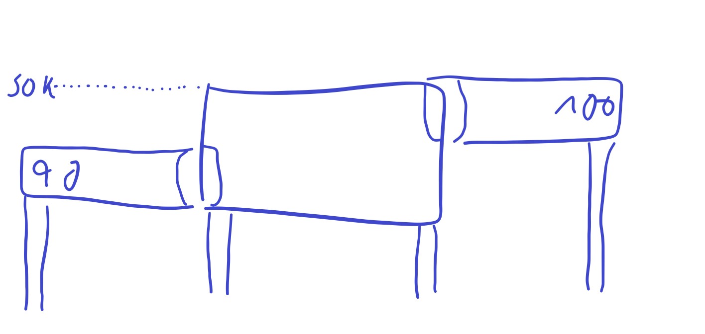

So, jetzt werf ich mich noch in die Diskussion 8-)
Tibor seine Idee hat schon seine berechtigung, wir können nicht nur flache Module machen. Ich hab die Idee mal etwas (nach ein wenig interner Diskussion) zu einen Vorschlag meinerseits gebracht.
IGN Modul 2.2 - Urbaner Hochbahn-übergang
Punkt 1: wir bleiben im Rastermaß und behalten unsere Standard-Kopfstücke. So ist die Skizze eines in sich versetzten Modul entstanden, welches bei 100cm Oberkante und Normkopfstück anfängt und nach 10cm (um im eingriff die Kabel zu verbinden) nach unten versetzt wird auf Oberkante 90cm und dort wieder mit dem Normkopfstück endet. Wie das ganze vom Seitenteil und der damit verbunden Topographie gehändelt wird ist jedem ja selbst überlassen, wie bisher. Daran schließen unsere Üblichen 120er Normmodule an die mit einer Hochtrasse oder Bahndamm bebaut werden auf 10cm über Oberkant von 90cm (wie in der Skizze). Das kann beliebig fortgesetzt werden bis wieder ein oben beschriebenes Übergangsmodul gespiegelt verwendet wird.
Eine weitere Idee ist es das ganze auch mit einem 90er Eckteil und einem 90er (länge) auf 90er Oberkante Modul ein beiden Eck-Enden auszuführen um eine größere Urbane Strecke zu gestalten die auch einen schönen großen Radius hat. Was uns wieder zu den größeren 90er Bögen führt :arrow:
Planen würde ich sowas gerne mal mit einem Eckteil, sprich mindestens 3 Module bzw. sogar 5 (als eines meiner Projekte). Dafür werde ich aber die Tage noch einen extra Plan anfertigen.
So erstmal zu meiner "Ausführung" der Idee. Was die separate Shinkansen Strecke angeht werde ich in naher Zukunft eine IGN Modul 3.0 Idee hier von mir geben ;)
Hier nun die Skizze. Die Orange Linie auf dem 90er Oberkante Modul ist nur eine extra Option bei Platzbedarf mehr wie 10cm Höhe unter der Hochtrasse (z.B. bei einem Fluss durch die Stadt).
viele Grüße
Euer Patrick
P.S. mein 1000. Beitrag :o :mrgreen:

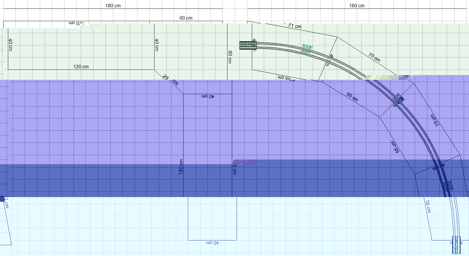

Verfasst: Mo Jun 07, 2021 7:15 pm
von shiniji
Hühü, danke euch beiden und Glückwunsch Tibor :lol:
Wie ich in meinen Modulanlagen-Thema schonmal angesprochen habe wollte ich einen JNR Bahnhof (also mal nichts modernes) mit Abzweig und am liebsten im Bogen bauen zum austtauschen meines Großstadtbahnhofes. Dabei habe ich versucht Module im Rastermaß unserer Norm zu entwerfen.
Hier meine Idee für die Bogenmodule 2.0 für eine 180° kurve.
Radius 1580mm, passend mit 4cm Abstand am Anfang der Gruppe und am Ende (Variogleisverbindung) dazwischen kann nur mit Flexgleisen gebaut werden. Das ganze besteht aus vier 22,5° Stücken. Längenmaße der Stücke sind 70,5cm/55cm. Das ganze ist passend zu zwei 120er Modulen und einem Standart Eckmodul, also optisch eine Bereicherung. Kann Flach oder als Bahndamm ausgeführt werden.
Was haltet Ihr davon?
Für meinen Abzweigebahnhof werde ich das ganze noch aufarbeiten und an der richtigen Stelle vorstellen.
Verfasst: Di Jun 08, 2021 11:13 am
von waldi
Eine prima Idee. Alternativ zum Bahnhof in der Kurve könnte man auch eine andere Fahrebene zu Parallelmodulen erreichen.
Verfasst: Di Jun 08, 2021 4:38 pm
von Tibor Bach
Nur eine kleine technische Anmerkung: Die Standard Ecke ist 61,5 cm (oder 61,3). Summiert wäre die Differenz dann doch ca. 3cm. Nur damit wir nicht mehr von Kai´s 90er Modulen benötigen :D
Zur Sache an sich: Ja! Große Radien sind immer cool. Ob die Ausgestaltung ein Bahnhof oder was anderes ist, ist ja egal. Wie hast Du dir die Gleisübergänge vorgestellt? Meiner Erfahrung nach lohnt es sich S35 vor den V-Gleisen zu verwenden. Flex Gleis so herzurichten dass V-Gleis sicher verbunden werden kann, hat sich bei mir nicht bewährt.
