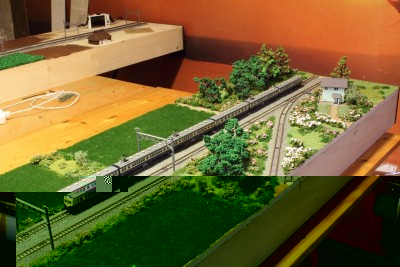

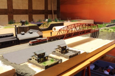

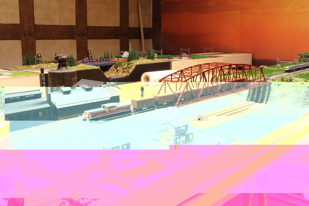

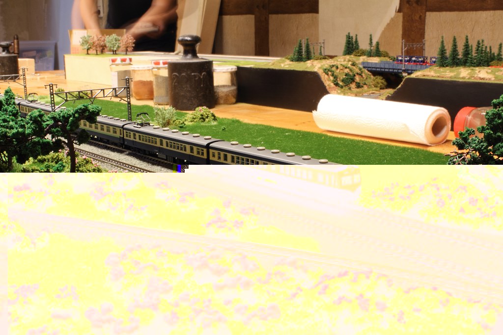

Soderle Leute, jetzt nun die Bilder von meinen Modulen vom Treffen, ihr wisst ja was sich getan hat ;)
Ansonsten kann ich nur noch sagen bzw. Waldi beipflichten: es wäre super wenn nochmal ganze 10 Paar Modulkopfstücke gemacht werden könnten, da ich durchaus 2-3 bräuchte ;)

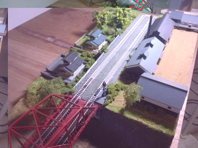

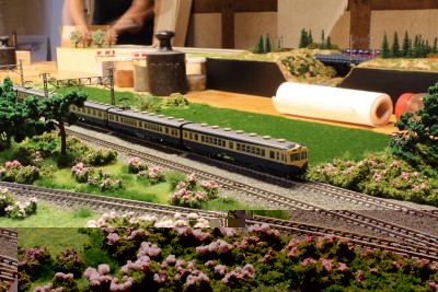

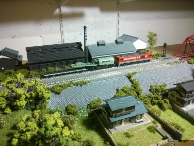

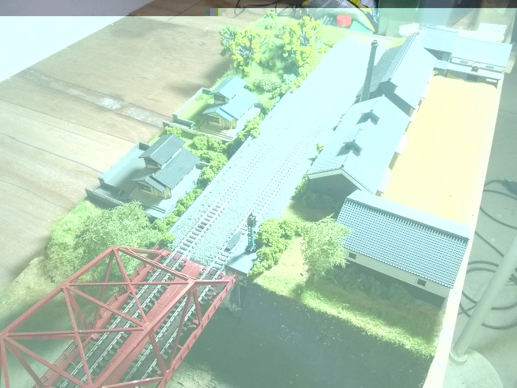

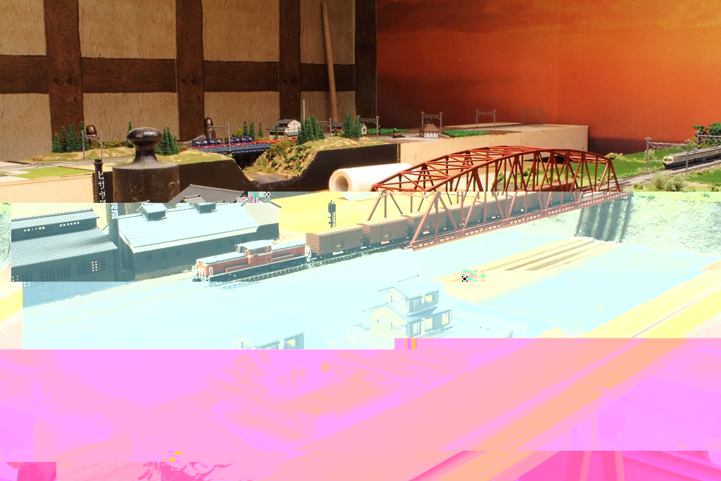

Teil 1 mit Brückenmodul (als Hingucker sind hier die große Tomixbrücke sowie die Tomytec Sake-brauerei verbaut und Streckenmodul (mit magischen Blumen ;) )

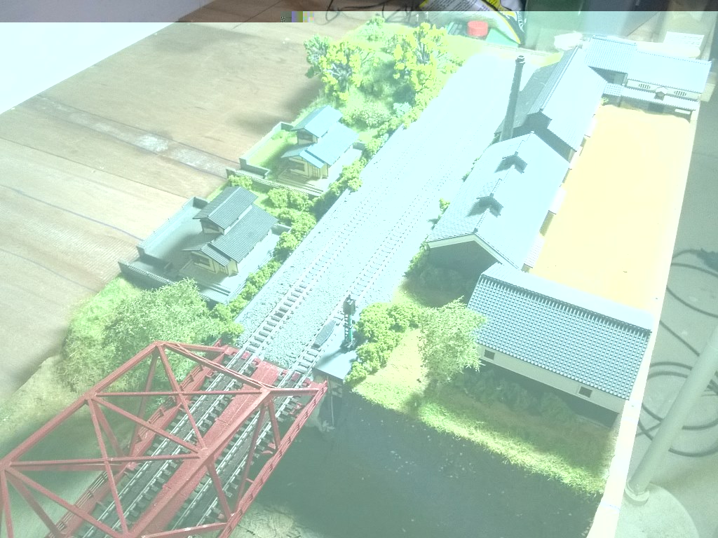

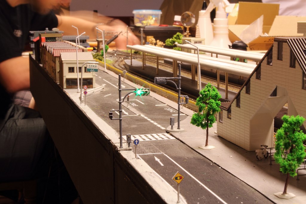

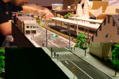

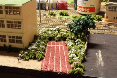

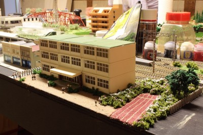

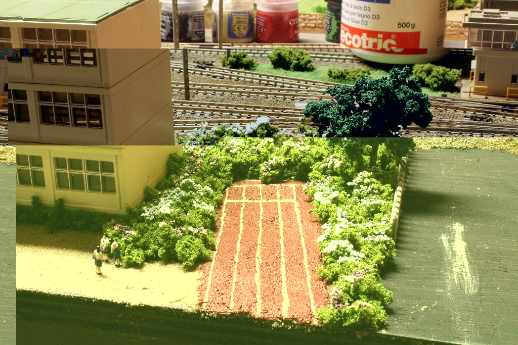

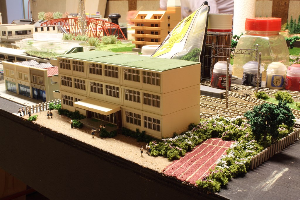

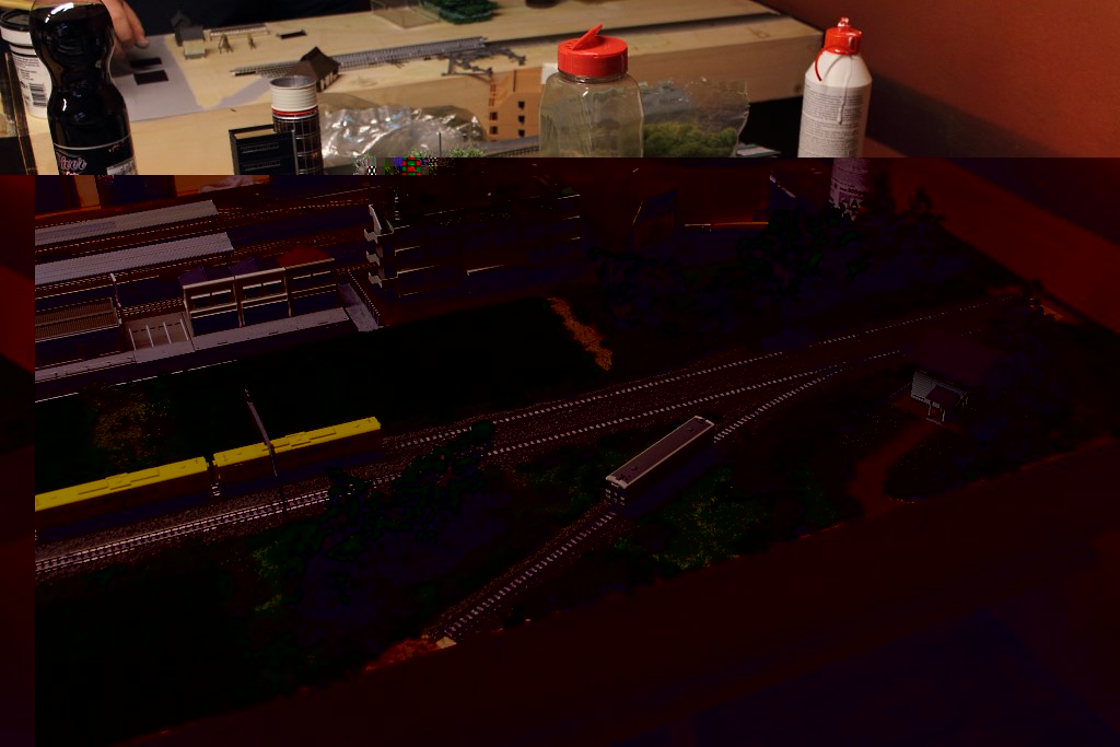

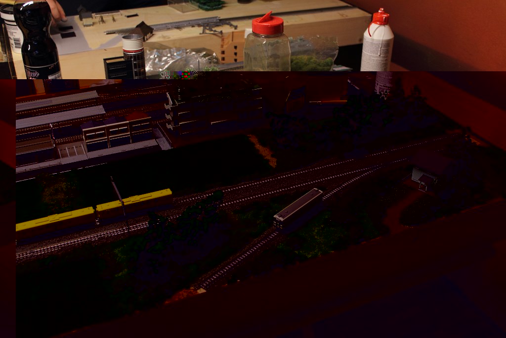

und Teil 2 mit dem Bahnhofsmodul.

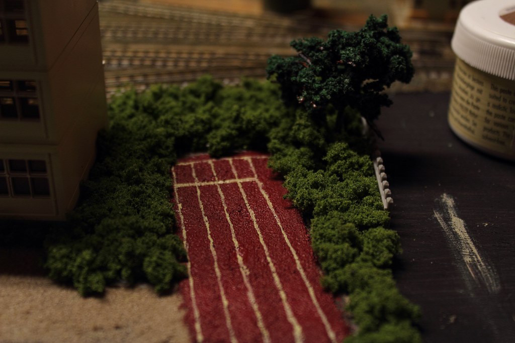

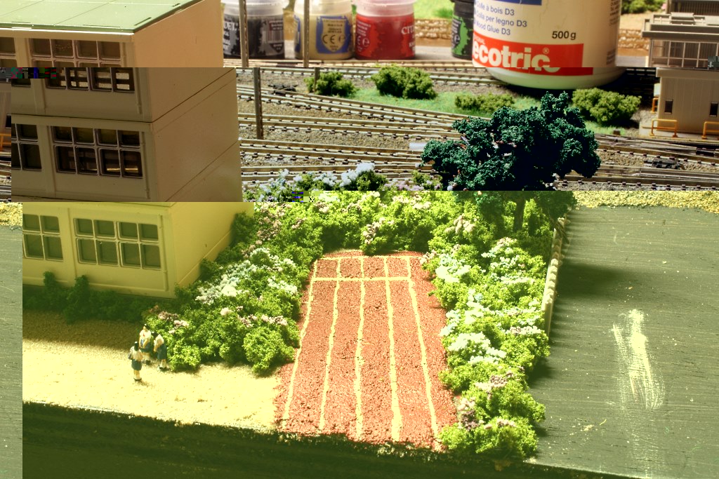

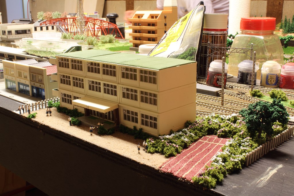

Hier habe ich Schilder angebracht sowie die Schule von Tomytec in der Umgebung gestaltet (und ein paar kleinere Stellen bei der rechten Bahnhofseinfahrt).
Na das schaut ja bei Euch schon richtig gut aus :shock:
Könnte man schon neidisch werden..... ;)

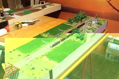

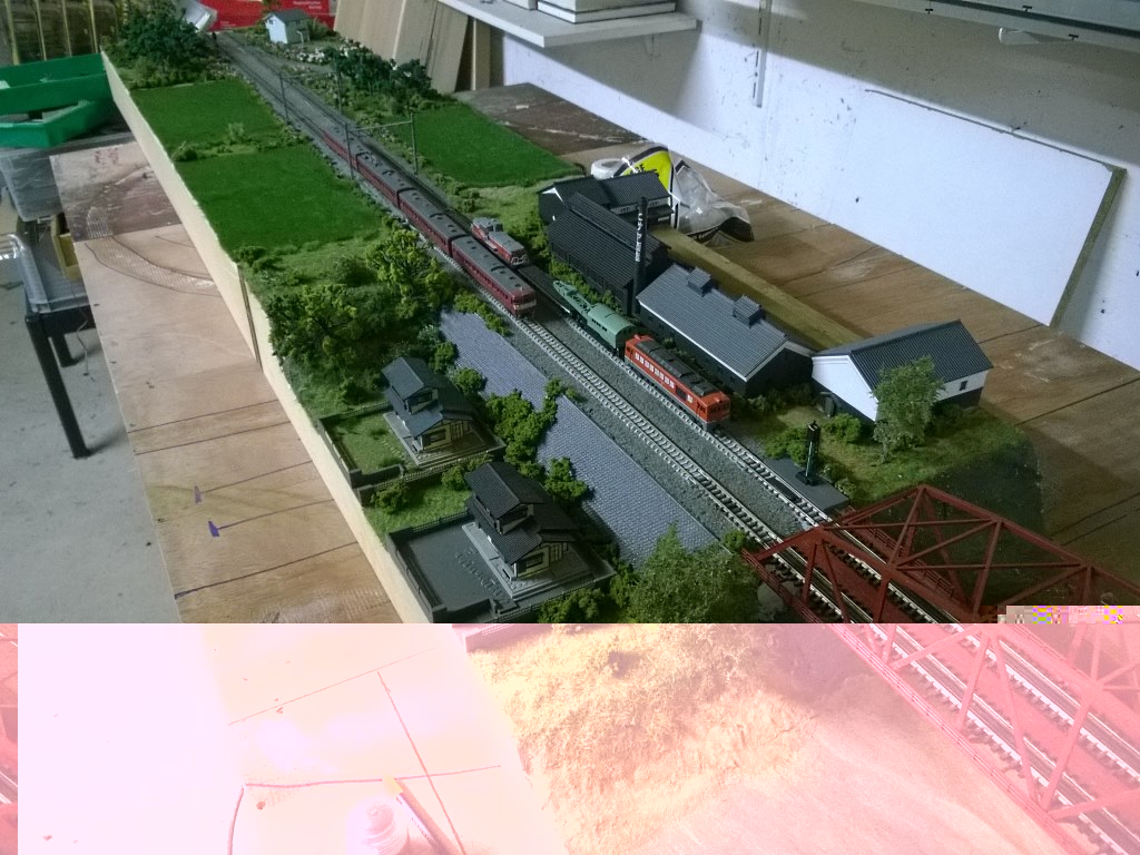

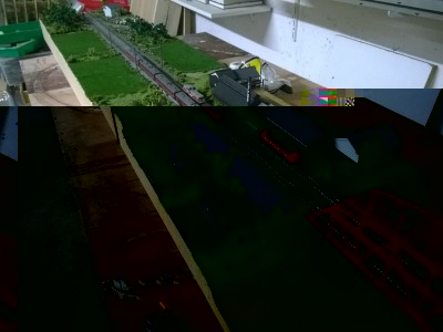

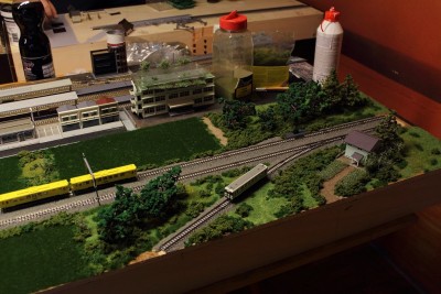

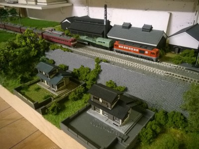

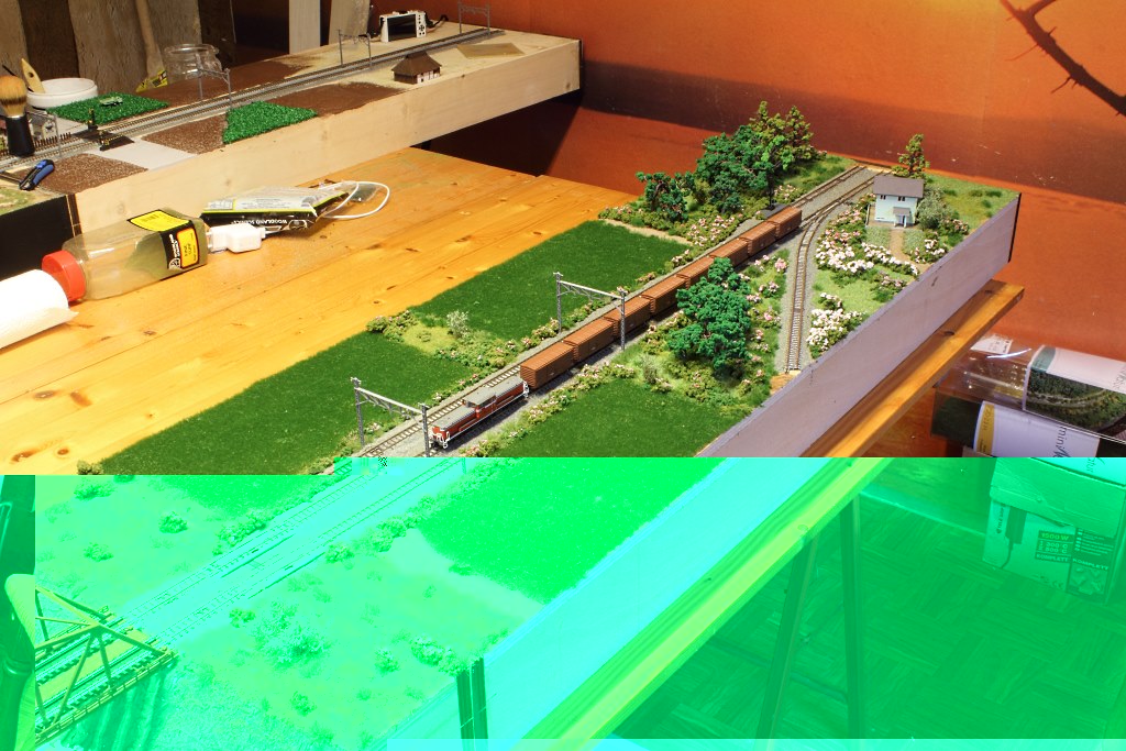

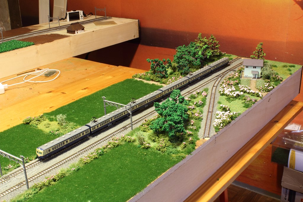

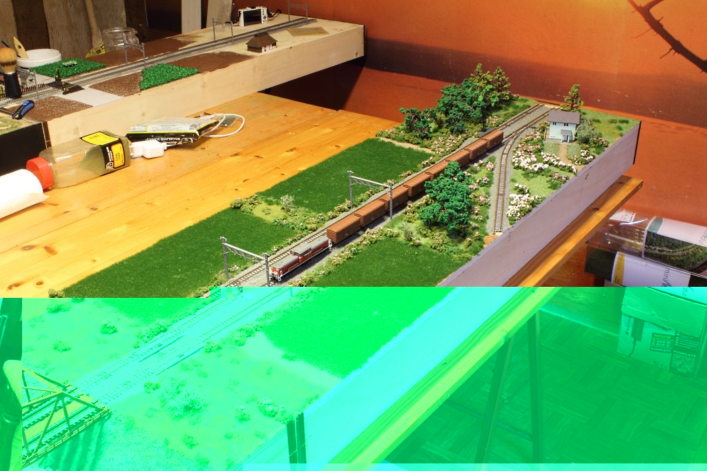

inzwischen ist das nächste Modul auch fast fertig mit der gestaltung, momentan fehlt nur noch das flussbett und selbiger ;)
Anbei paar Bilder (gut zu sehen das die Übergänge grastechnisch perfekt passen, egal wie rum ich die Module drehe).
Beiträge: 1162
Gefällt mir sehr gut.

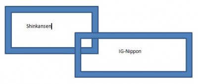

Muss nicht sein, denn eigentlich genügen 2 Kreuzungsmodule. Das könnte sogar sehr authentisch wirken, wenn die Meterspur Module (IG-Nippon) und die Shinkansen Normalspur Module getrennte Verläufe haben.
Es kommt auf den Platz an, den wir zur Verfügung haben werden.
