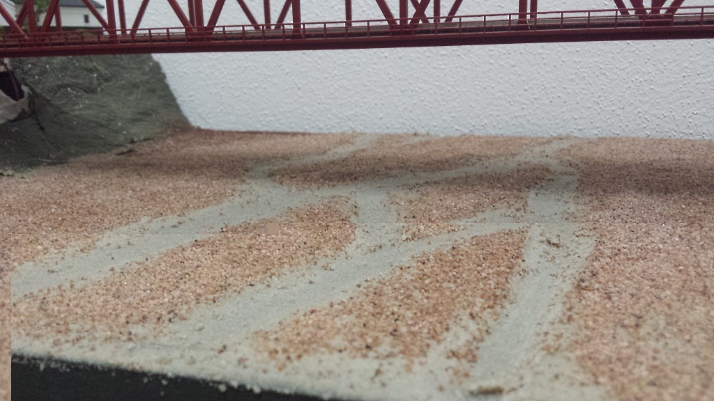

Huhu Leute,
so langsam gehts am Brückenmodul in die Endphase, das Flussbett ist in Arbeit, muss noch ein wenig ausmodeliert und coloriert werden bevor das Wasser fließen darf ;)
