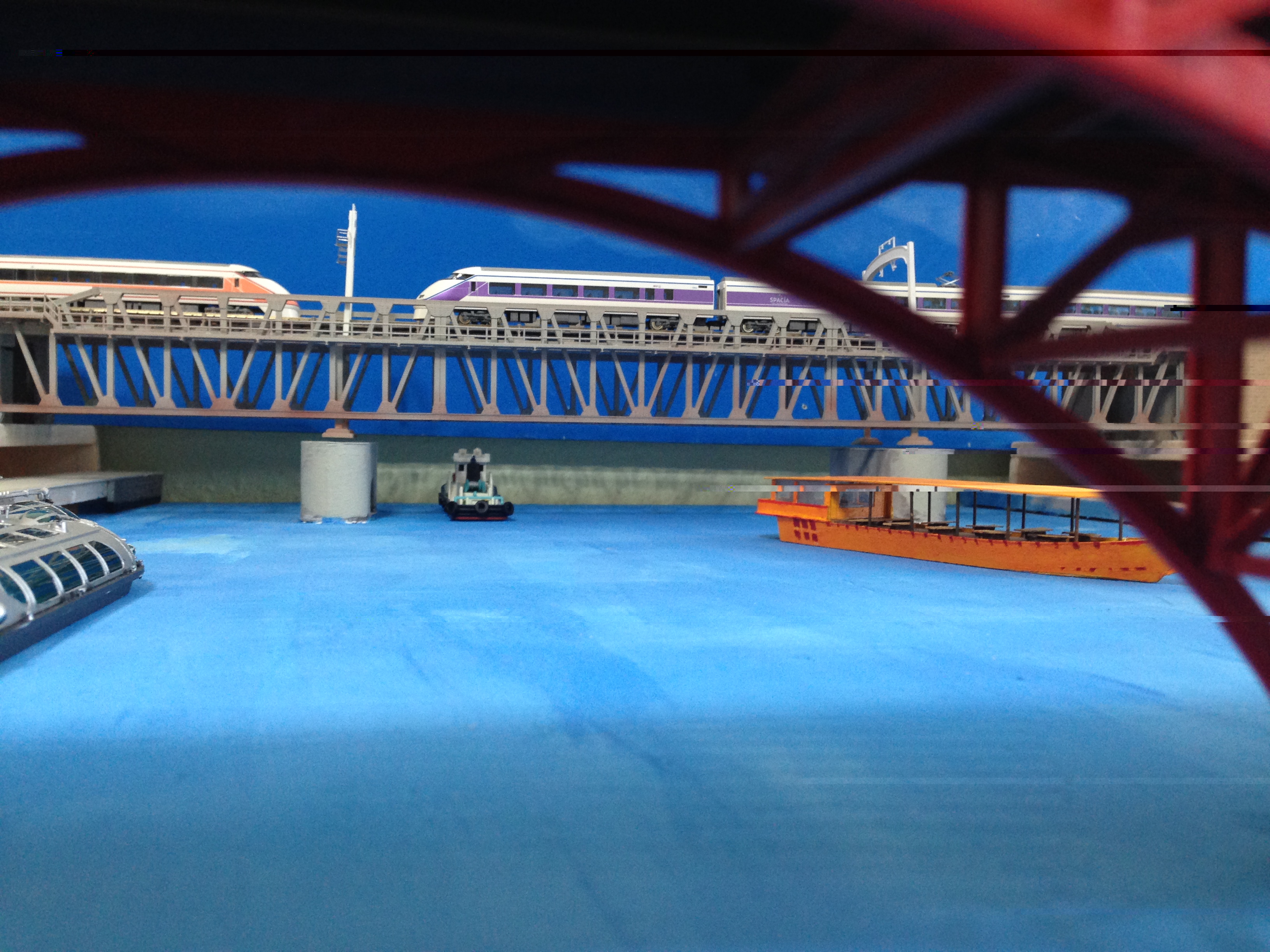

Hier nun meine Sumida River Module. Derzeitiger Stand. :roll: Es ist noch viel zu tun...
Die Module verwende ich sowohl für meine neue Anlage zu Hause, als auch für das ig-nippon Layout.
Die Brücken und die Gebäude kennt Ihr ja schon zum Teil.

Die Gebäude sind echt gut geworden ! Ist das Boot der Fujimi Bausatz ?

Szepessy hat geschrieben:Die Gebäude sind echt gut geworden ! Ist das Boot der Fujimi Bausatz ?
Danke Tibor! :oops: Du meinst den Wasserbus "Himiko". Ja das ist der Bausatz von Fujimi in 1:150. Ein tolles Modell.
