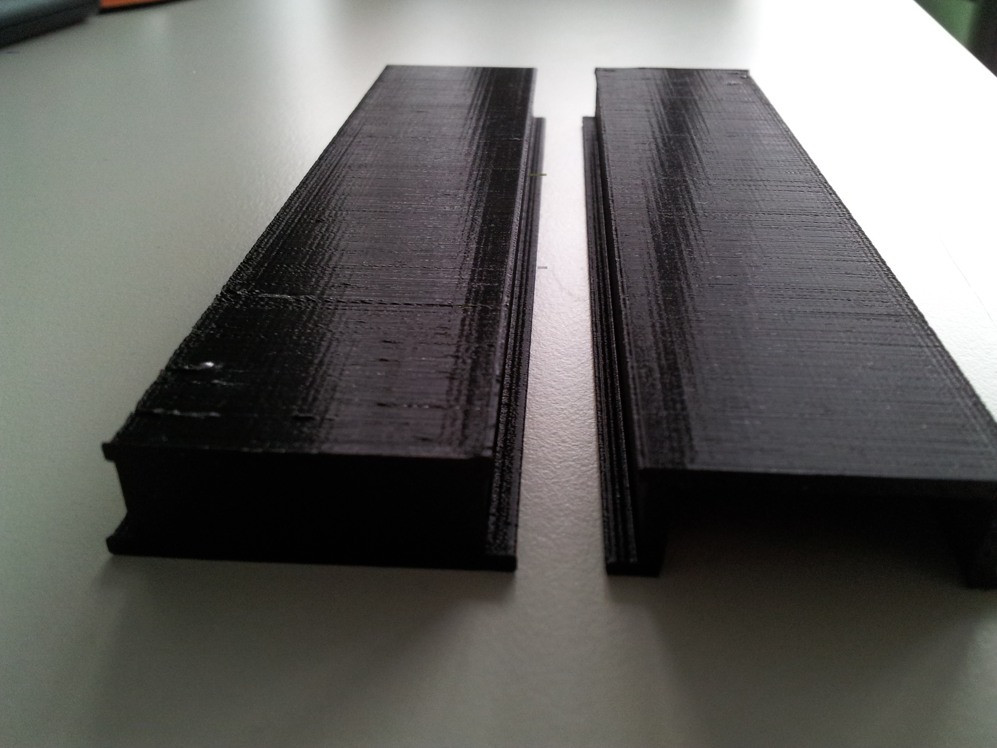

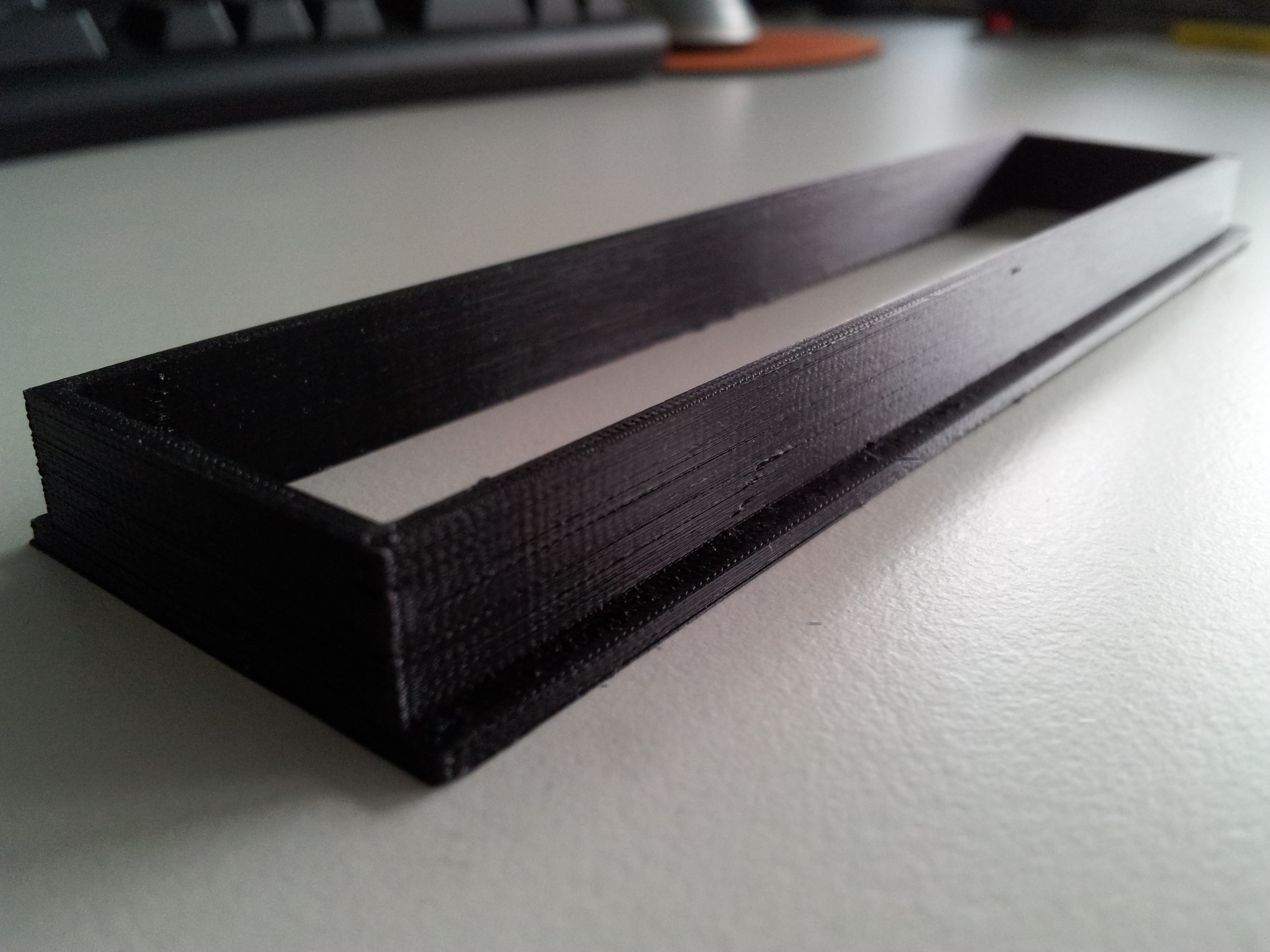

Aber schaut euch mal die Ergebnisse ohne größere Nachbearbeitung (glattschmiergeln, färben) an:
Bahnsteig ohne Oberfläche:

Was kostet die Produktion ? Ich kanns nur schätzen, aber Material, Energie, anteilige Entwicklungszeit, anteilige Investkosten veranschlage ich mal 75 EuroCent, also € 0,75 pro Stück (mit Oberfläche, 65 EuroCent ohne Oberfläche)
Was sagt ihr ? Taugt das was ?

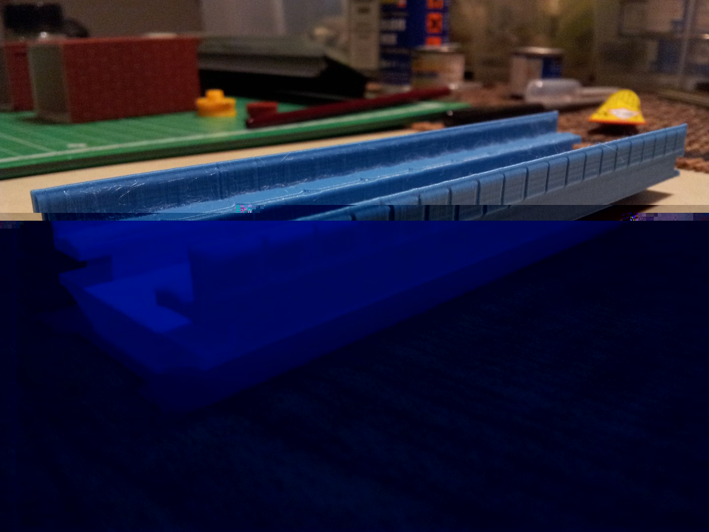

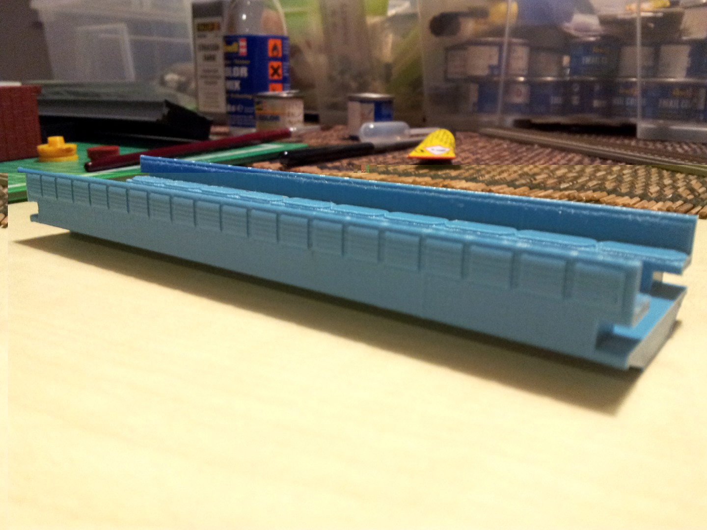

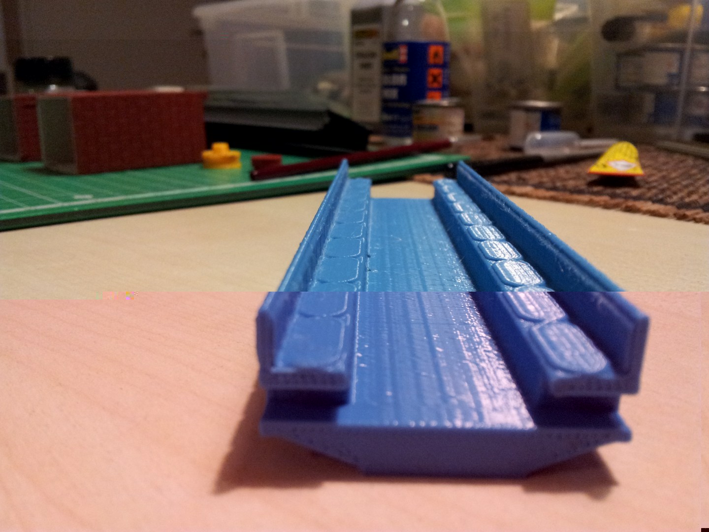

Ich möchte euch heute ein neues 3D Projekt vorstellen. Es ist eine eingleisige Brücke im 140mm Tomix Maß. Was sagt ihr dazu ?

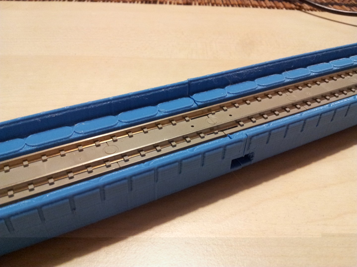

Re: 3D Druck
Und hier zwei aneinander mit einem S280 Gleis:
