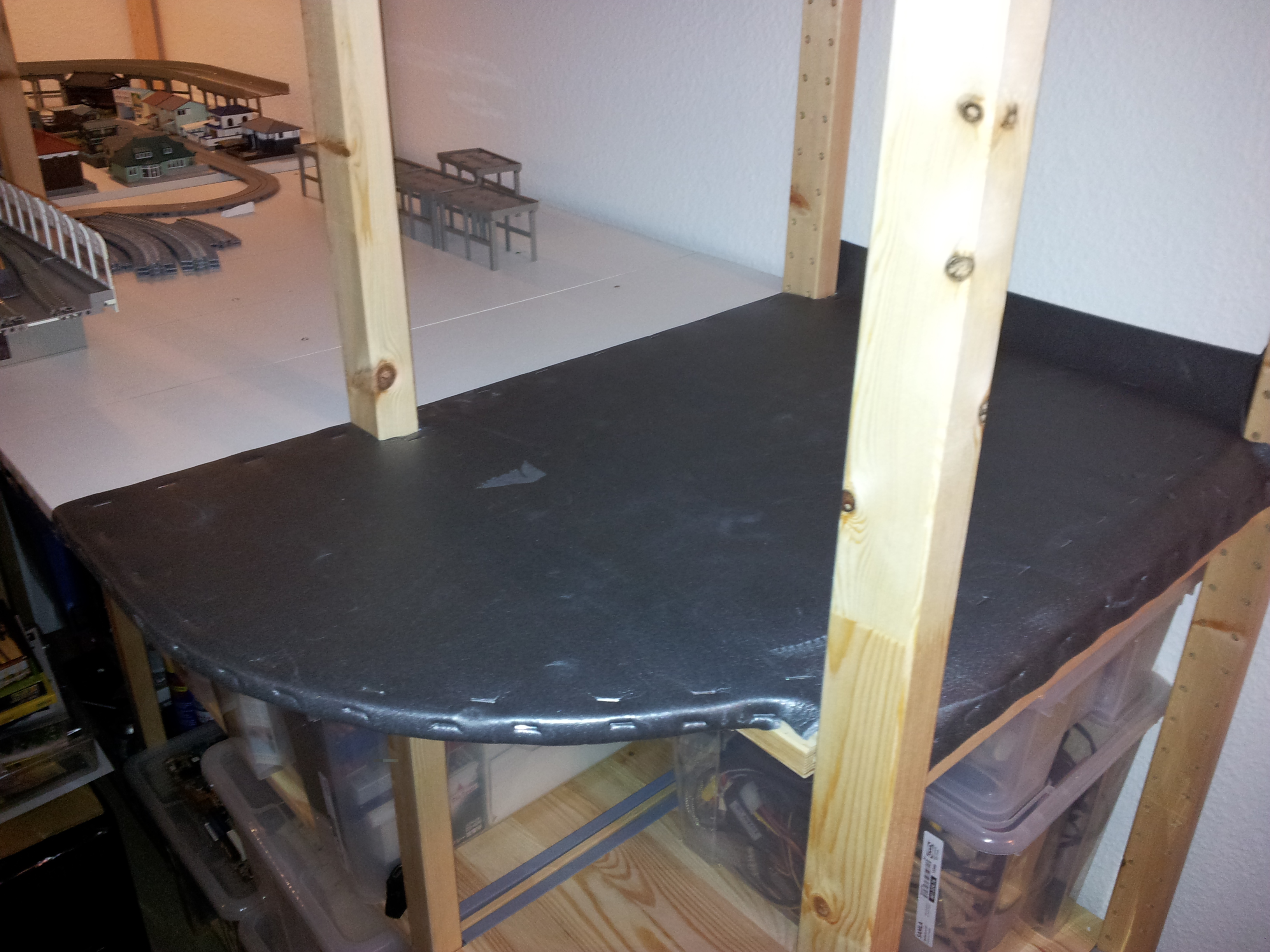

Ich wollte euch mal mein Projekt präsentieren. In unserer Wohnung habe ich im Keller (Die Wohnung hat 4 Ebenen; unter dem Erdgeschoss ist ein Hauswirtschaftsraum; ich nenne ihn Keller), der etwa 30qm groß ist, zwar recht viel Platz, aber leider keine Exklusivnutzung. Der längsten Wand entlang, und in einer Nische ein U machend, stehen 50cm tiefe Ivar Regale von Ikea. Die Raummitte soll freigehalten werden als Freifläche für Gymnastik, Kinect, Dart, Party, ... Also ist mir die Idee gekommen, die Regale als Eisenbahnanlage zu verwenden. In einer angenehmen Höhe habe ich eine nahezu durchgehende Fläche von 7 Laufmetern.
Der Grundsätzliche Aufbau sind Spannplatten, die auf die Regalböden geschraubt werden. Dadurch kann ich, relativ, verlustfrei die Regalböden später weiter verwenden. Auf die Spannplatten ist eine Trittschalldämmung getackert. Und auf diese Unterlage wird mit Ytong (Gasbeton) das grundsätzliche Gelände realisiert.
Da die Regale durch die Steher an den Enden nur 40cm breit sind, ist nicht mal ein einfaches Tomix 24er Oval möglich. Also habe ich die Spannplatten breiter gemacht, wo es geht. In der Nische, also am Ende des imaginären auf den Kopf gestellten L, sind die Spannplatten so, daß sich ein Doppelgleis Bogen ausgeht (28/24). Die nächsten drei Elemente sind die Stirnseite des L und zwei 80er Regale. Diese sind nur 50cm (40cm wegen Steher an den Enden) breit, und stellen somit das Nadelöhr der Anlage dar. Beim nächsten Element kann ich breiter werden (60cm) und bei den folgenden 3 Elementen sogar 80cm. Den Endpunkt stellt ein 30er Ivar Regal dar, wo ich mit einer Rundung den Abschluss machen werde.
Wie ihr seht, gar nicht so einfache Voraussetzungen, aber ich nehme die Herausforderung an :)
Die Spannplatten sind besorgt, größtenteils verlegt und teilweise schon verschraubt. Auf den Spannplatten habe ich schon ein paar Gleis Konfigurationen probiert, und natürlich die Züge fahren lassen.
Das Zielthema ist "Tokyo", Heute. Also: Großstadt, Schnellbahn, U-Bahn, Shinkansen, Hochhäuser, Leute, Autos, Strassen,... Pflicht ist eine Tempelanlage, aber auch eine Industrieanlage und Güterumschlag. Vielleicht schaffe ich sogar einen Hafen, aber das ist optional. Konkreter ist der Ansatz eines Flughafens.
Deswegen habe ich "Tokyo" in Anführungszeichen gesetzt, da ich jetzt keine konkrete Umgebung (Ueno, Tokyo, Shinjuku, Akihabara, Roppongi,...) anstrebe, sondern nur das look and feel einer japanischen Stadt.
Für die U-Bahn habe ich mir ein "Untergeschoss" überlegt. Einfach auf zwei Elementen, zwei Regale "unterziehen", die Station sichtbar machen, der Rest ist "Erdreich", also unsichtbar. Wartung erfolgt von den Seiten.
Große Pläne, ich weiß :) Aber ich habe ja Zeit; glaub ich...
Nicht alles soll im Kreis fahren. Für die Schnellbahn Stammstrecke habe ich einen Pendelzug angedacht. Den Elektrobausatz dafür habe ich schon.
Gefahren wird erst Mal analog. Über DCC mach ich mir später Gedanken.
Anbei ein paar Bilder.

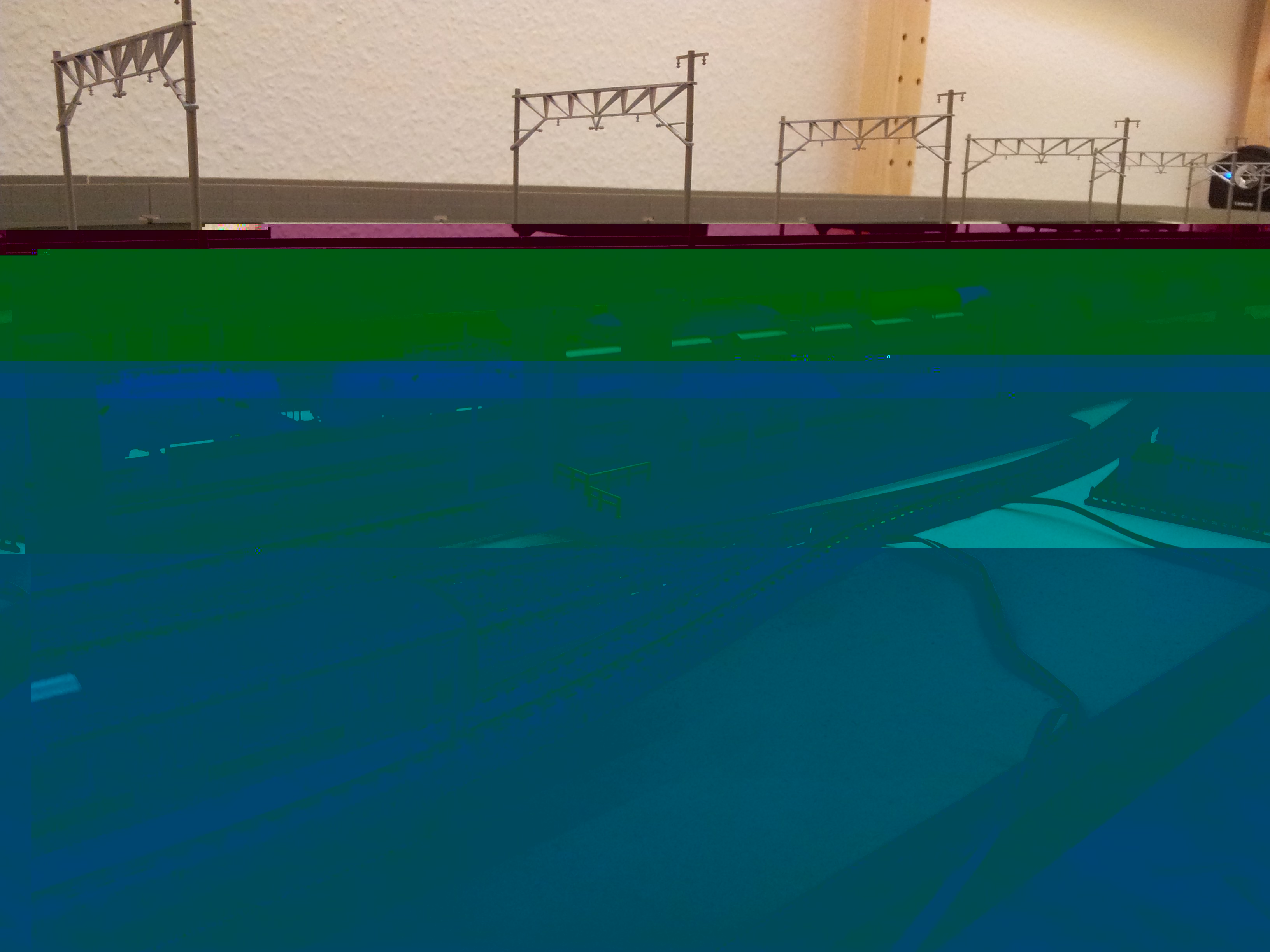

Ich bin inzwischen ein bischen weiter, und habe zu meiner Geburtstagsparty mal alle fertigen (oder fast fertigen) Gebäude auf die Anlage gepackt.
Die Shinkansen Strecke wird sich nicht mehr großartig ändern, nur der Bahnhof wird noch (1x140) länger.
Herausfordernd wird der Einzug einer dritten Ebene, weil untenrum gibts grad nur Schienen; das geht so natürlich nicht :)
to be continued...
