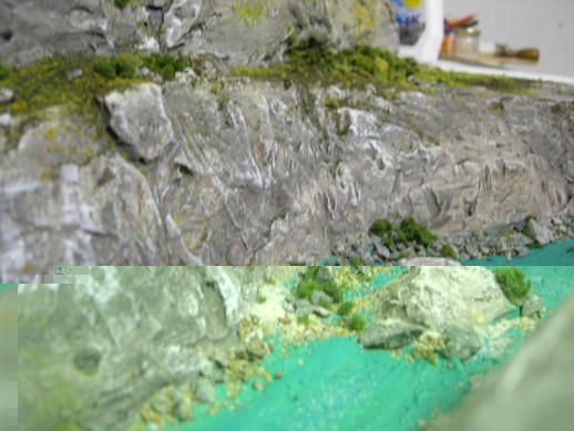

Re: Der Anfang ist gemacht
Hallo Harry,
so hier nun das fast fertige Beispiel von den Styropor Gips Felsen. Begrünt habe ich mit Noch Fasern, Heki und Woodland Scenics Material, Bäume fehlen noch und der Fluss muss noch ausgegossen werden.
übersichtsfoto wären noch schön, also das man mal mehr von der Platte sieht und nicht imme nur die Rosienen
@ Kai
die Bilder dienen nur als Beispiel für die Styropor Felsen und als Hilfe für den Harry, die Platte hat mit dem Thema nichts am Hut, und ausserdem ist es ein Felsen von meinem Ami Eckmodul, und ich kann mir schlecht vorstellen, dass eine Ami Kleinstadt hier her gehört
