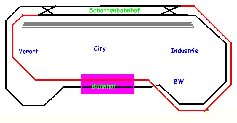

So wie versprochen mal mein Vorschlag diesbezüglich deiner Anlagengestaltung:
rot: zweigleisige HGV-Strecke und Hochbahnhof
schwarz: zweigleisige Strecke
So kannst du einen realistischen Bahnbetrieb von A nach B durchführen (über Schattenbahnhof C). Durch die schleifenförmige Anordung kommen die Züge nicht gleich wieder an der selben Stelle zum Vorschein und sind länger unterwegs (besonders Shinkansen). Außerdem kannst du so im Schattenbahnhof die Züge wenden, austauschen oder auf eine andere Strecke schicken. Lass es dir mal durch den Kopf gehen... Du wirst es nicht bereuen :twisted: :twisted: :twisted: :lol:
