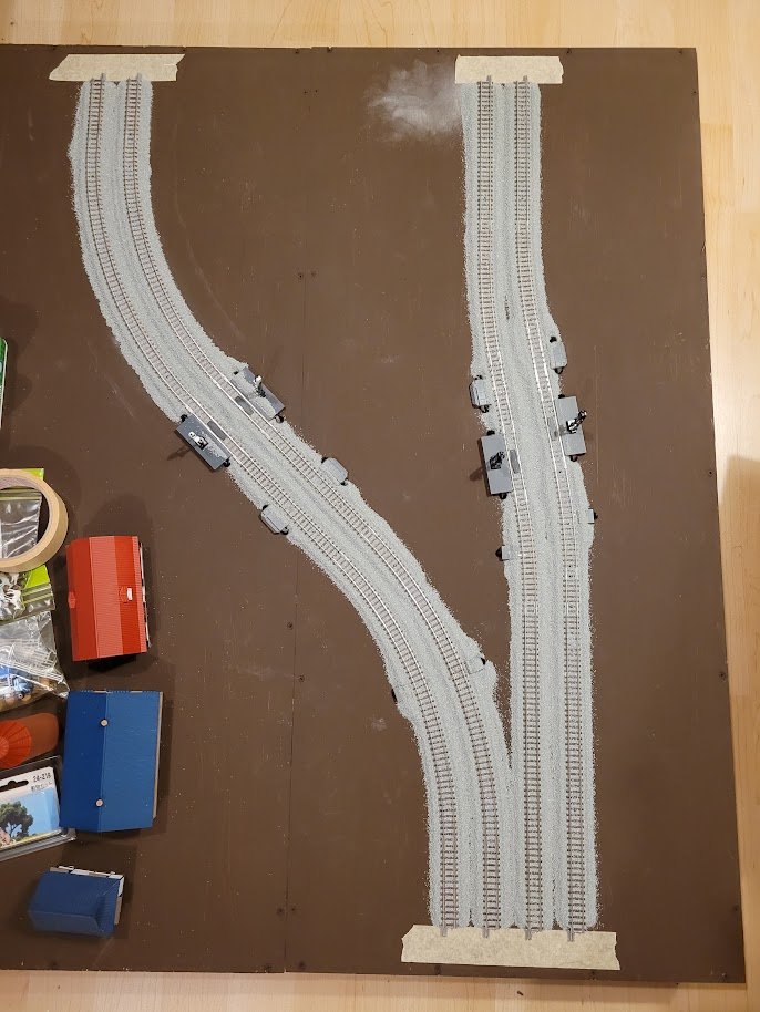

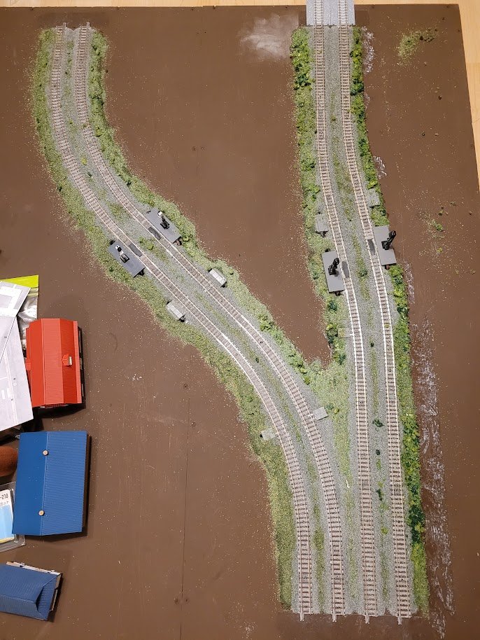

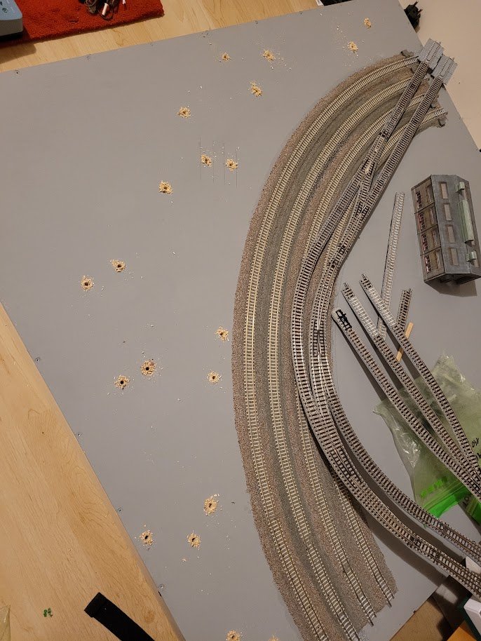

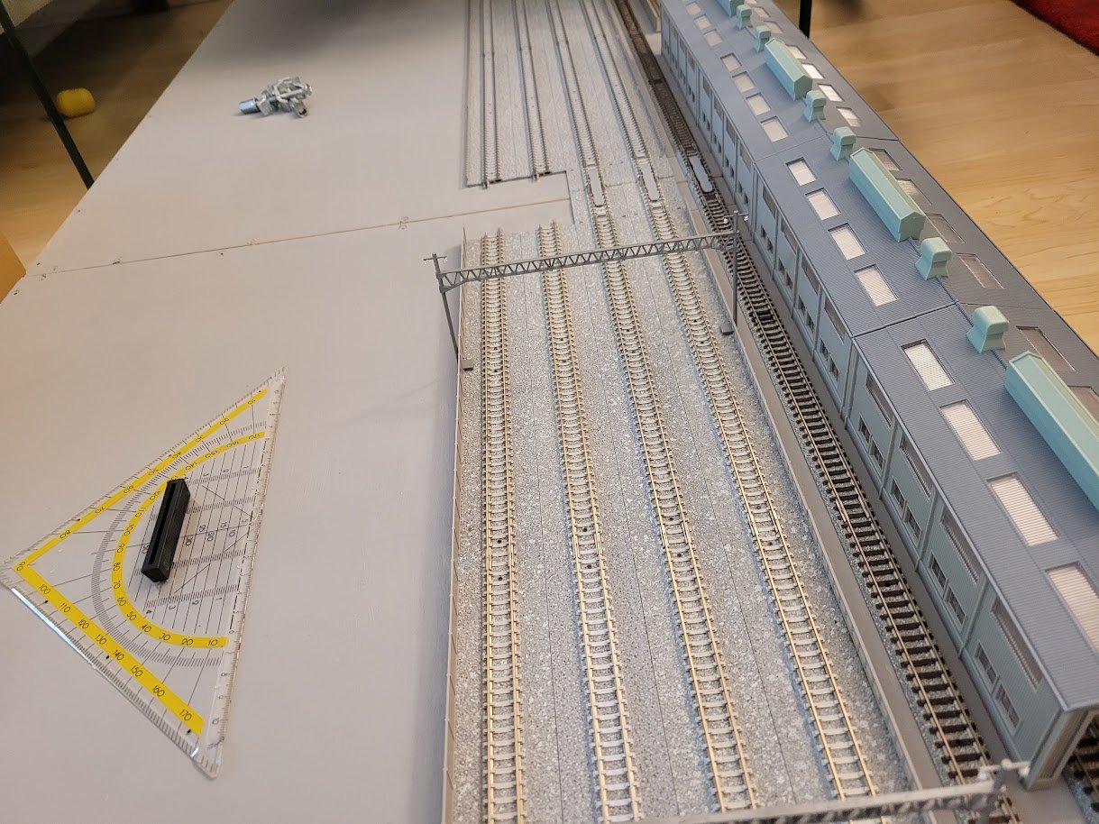

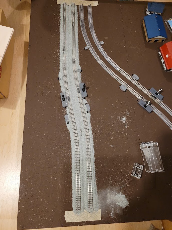

Geschottert.
Zwischendurch ist mir der KOEMO Schotter ausgegangen. Also ist eine "Prise" Noch drin.
Und weil die genialen Tomix S35-J Gleise sogar eine Einspeisemöglichkeit bieten, habe ich die Möglichkeit auch gleich genutzt.

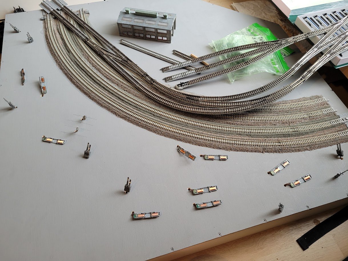

So sieht das Spreizstück Modul von unten aus. Jede Menge Anschlüsse...

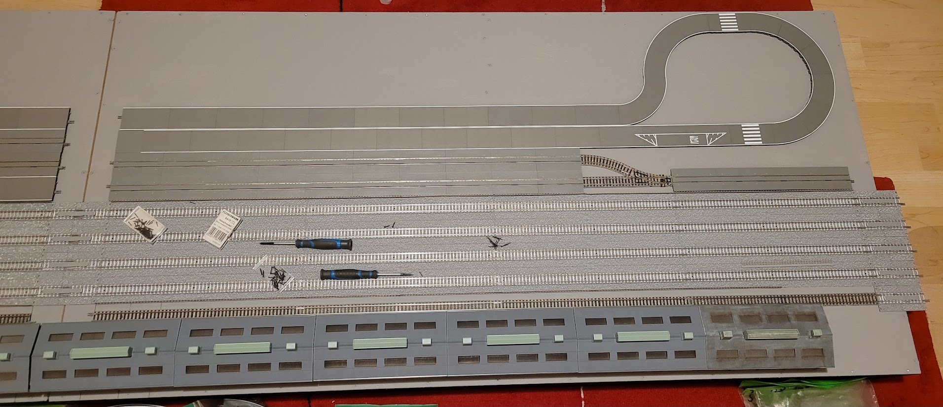

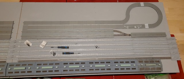

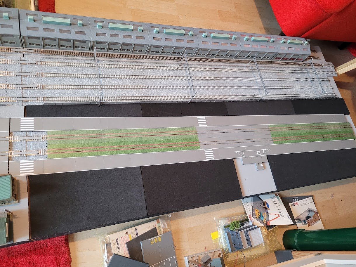

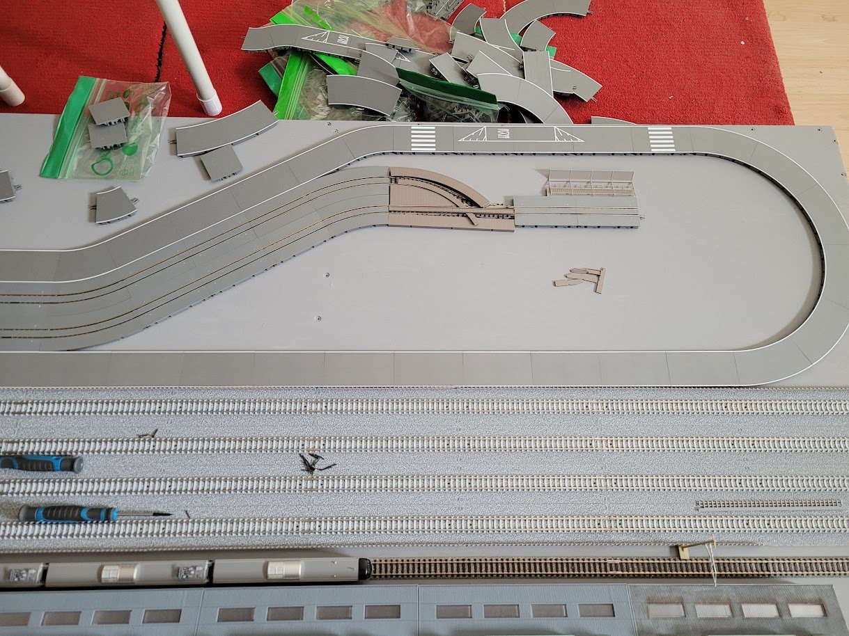

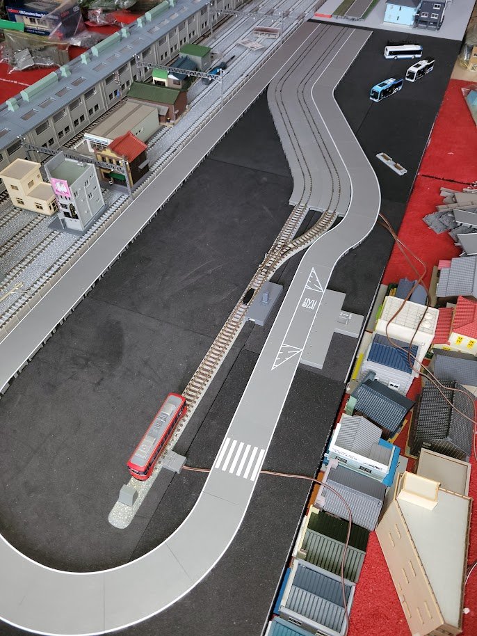

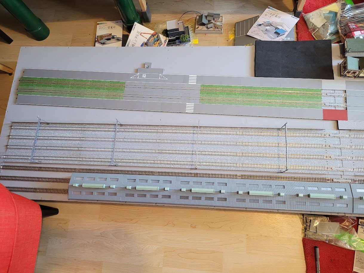

Für die 4gleisige Strecke wollte ich sowas wie ein BW realisieren. Der Anspruch war einen langen Zug unterbringen zu können. Also üblicherweise 15 Wagen. Das geht sich auf 2x 120er Modulen gut aus.

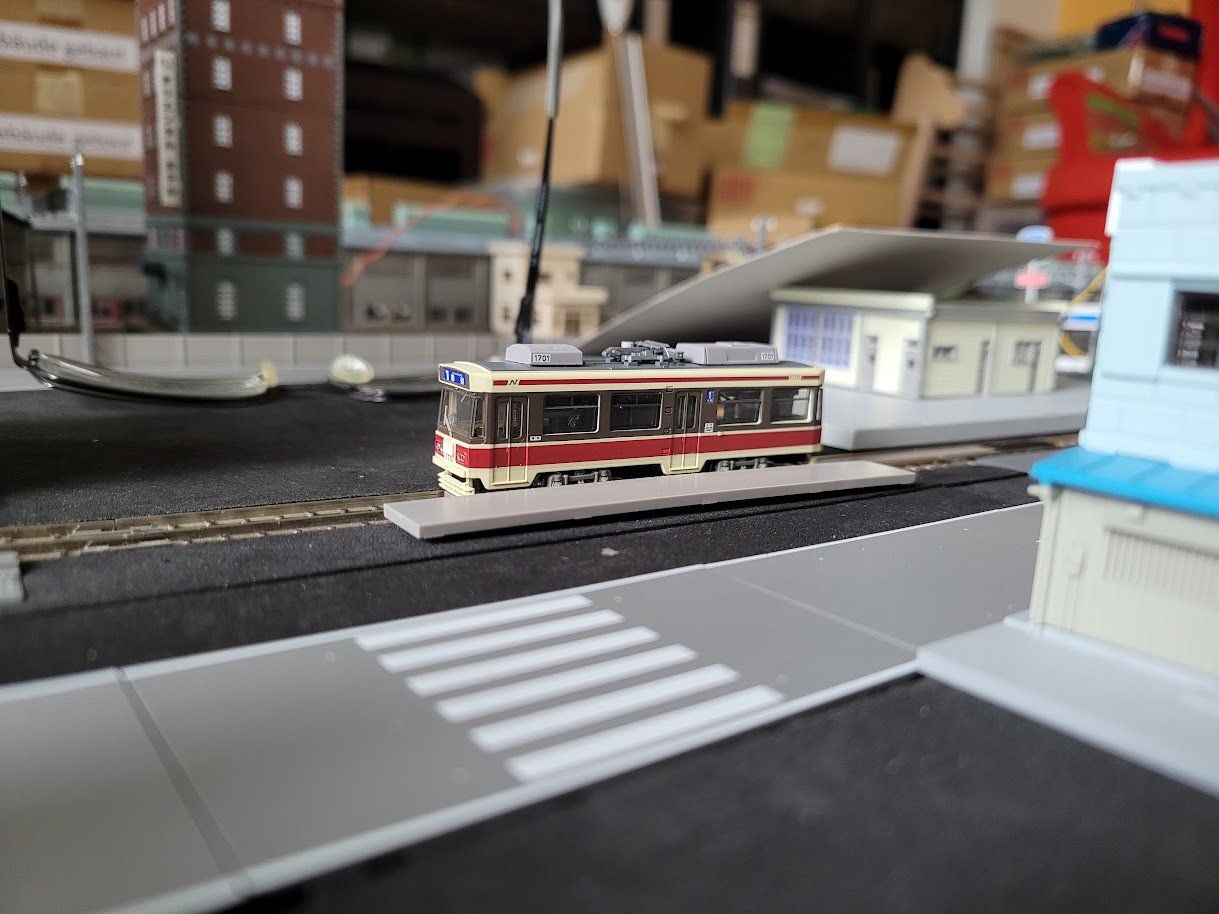

Die Frage war, was mit dem Rest des Platzes passieren sollte. Schon länger wollte ich Tomix TCS irgendwie einsetzen. Und was es auf meinen Modulen auch noch nicht gab war Straßenbahn. Also verheiratete ich diese beiden Ideen. On top sollte Moving Bus auch seinen Platz finden.
Nachdem aber nicht alles parallel verlaufen sollte, ging es auf die Suche nach der geeignetsten Streckenführung.
Über ein paar Zwischenvarianten kristallisierte sich diese Variante heraus. Für den Moving Bus wollte ich eine Haltemöglichkeit schaffen. Das ging nur mit einer etwas kreativen Kurvenführung.

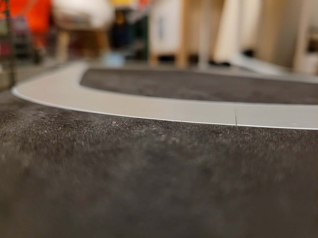

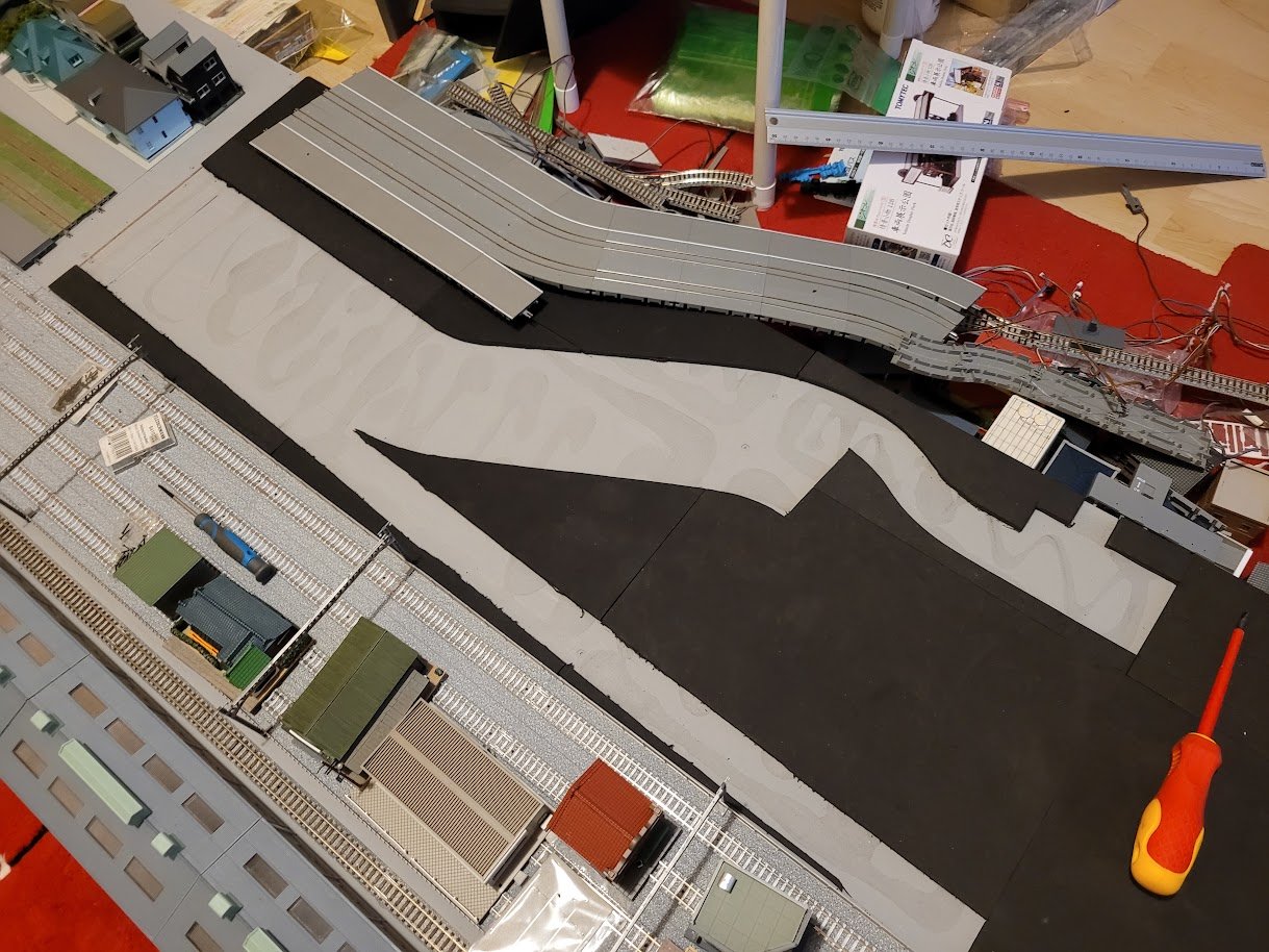

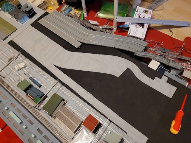

Jetzt ging es an die Schaffung des Straßenniveaus.
Da die TCS Steuerung einen Zwischenhalt erlaubt, platziere ich diesen auf halben Weg. Moving Bus bekommt passend eine Haltemöglichkeit.
Ich musste 3 Gebäude nachkaufen. Die aktuelle Farbgebung unterscheidet sich von der Vorherigen, aber das stört mich jetzt erst nicht weiter. Hauptsache der Platz für den Zug reicht.
Auch auf diesem Modul wird ausniveliert

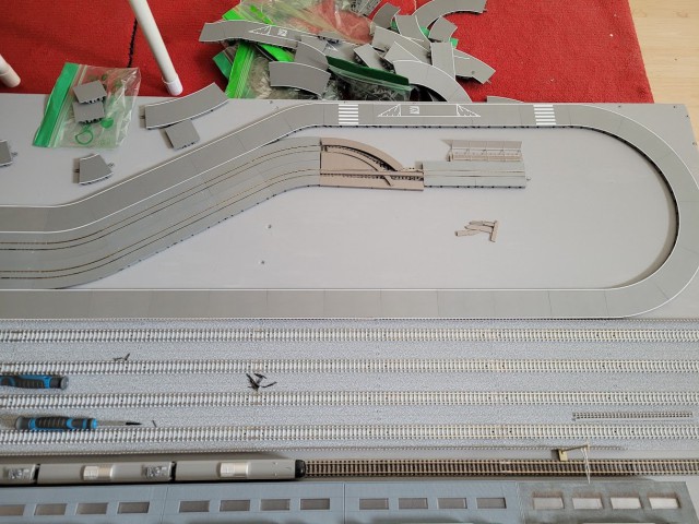

- Beiträge: 1505
Re: Tibors Module IG-Nippon

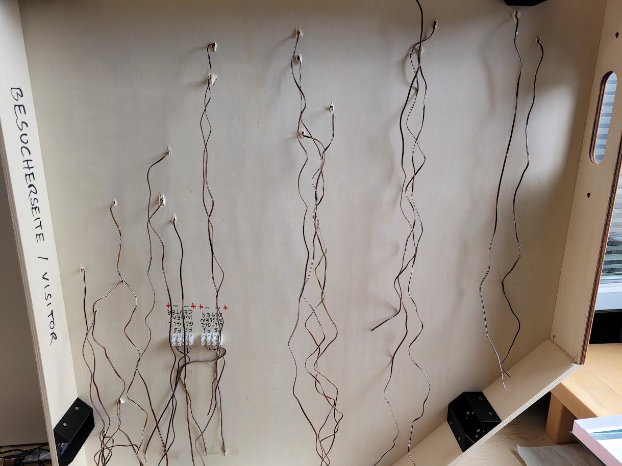

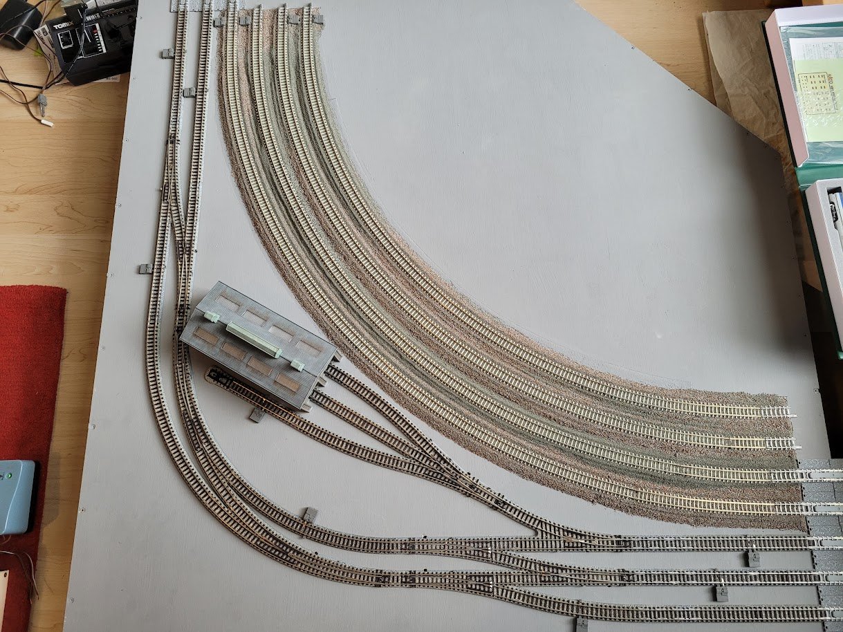

Die 4gleisige Ecke wird somit als Zuführung fürs BW; anderes Ende der Tram und Schleife des Moving Bus genutzt werden.
Es passen natürlich alle Wagen um die Ecke...
Das gibt einiges an Kabel...

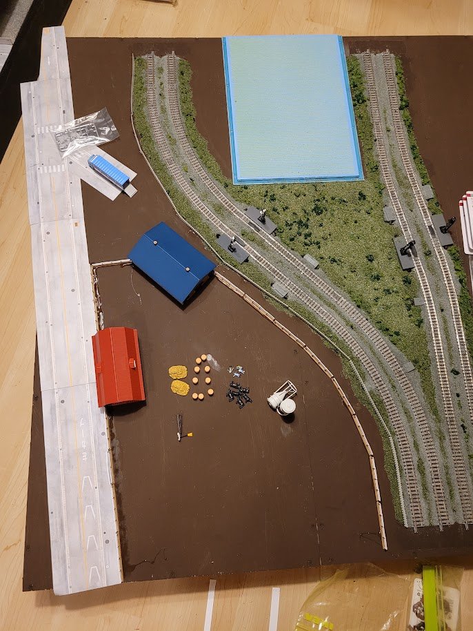

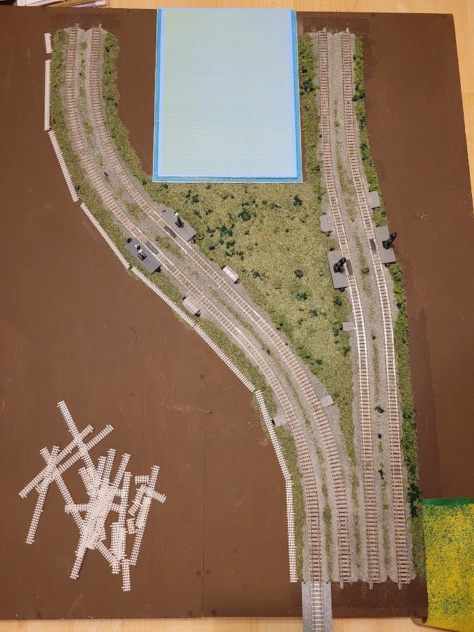

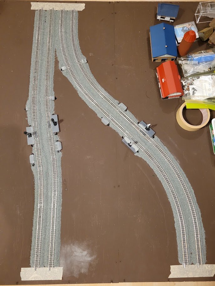

Jetzt geht´s ans schottern des Spreizmoduls.

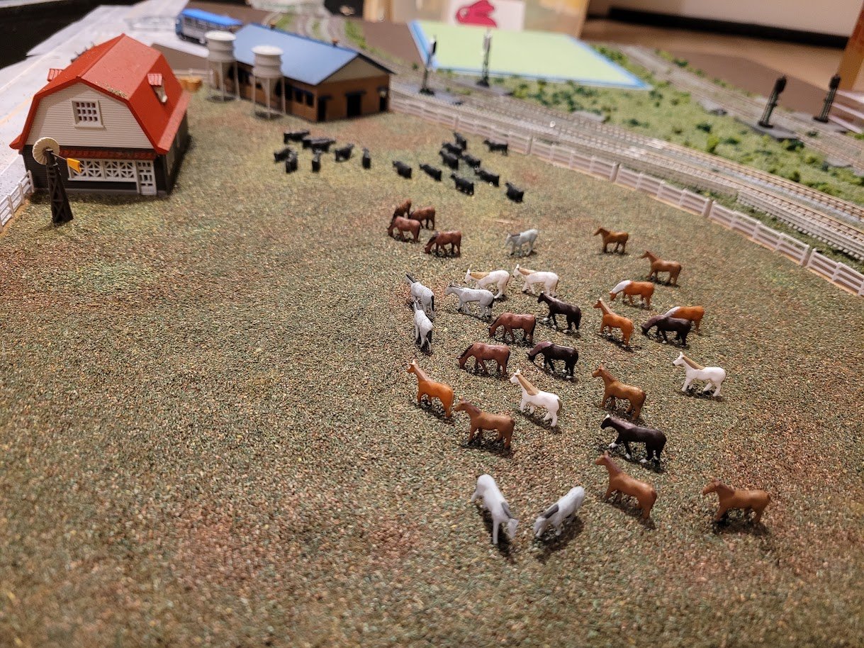

Das Spreizmodul soll ländlich werden, und dazu verwende ich das Bauernhof Set von Tomytec.
