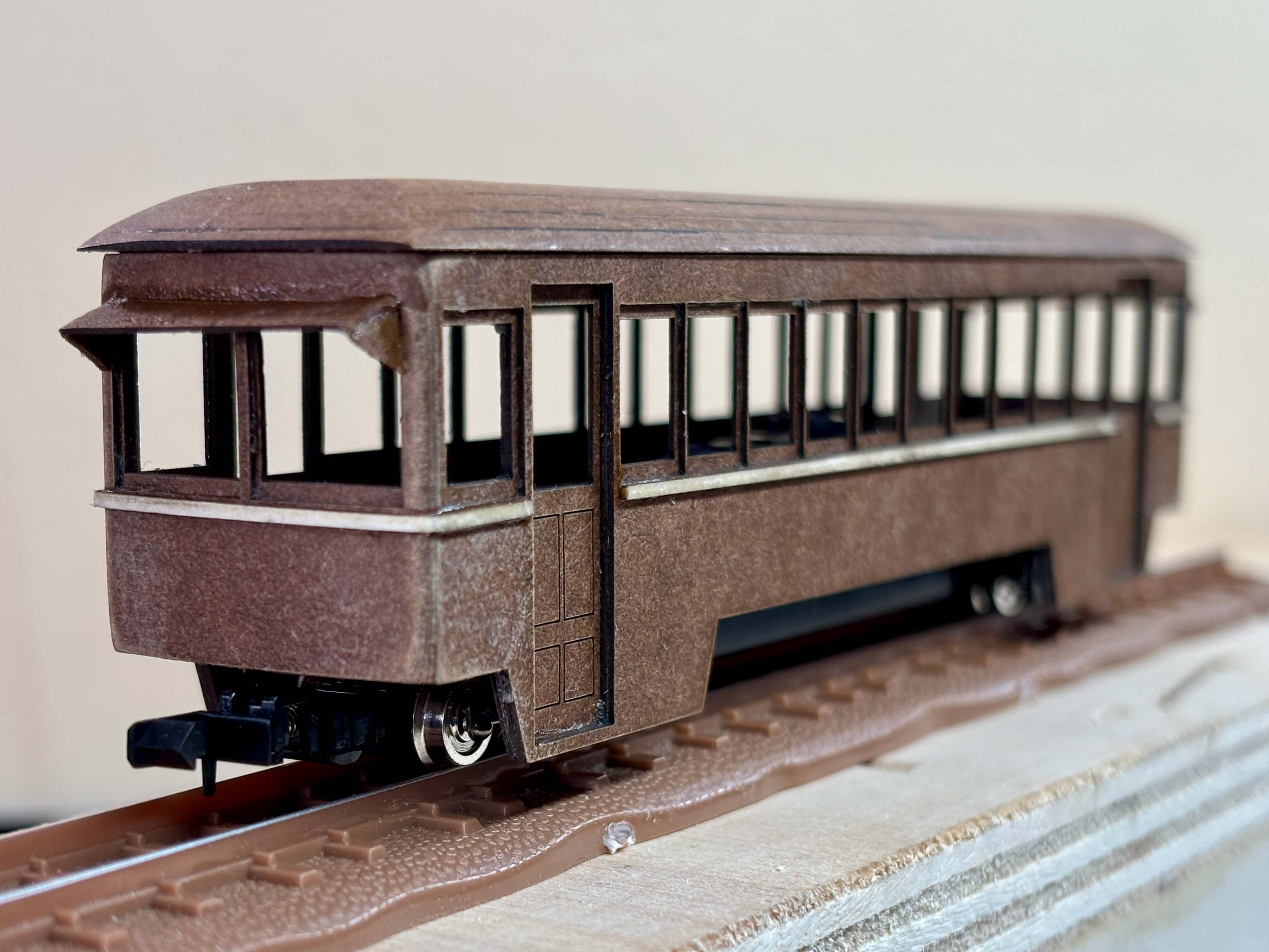

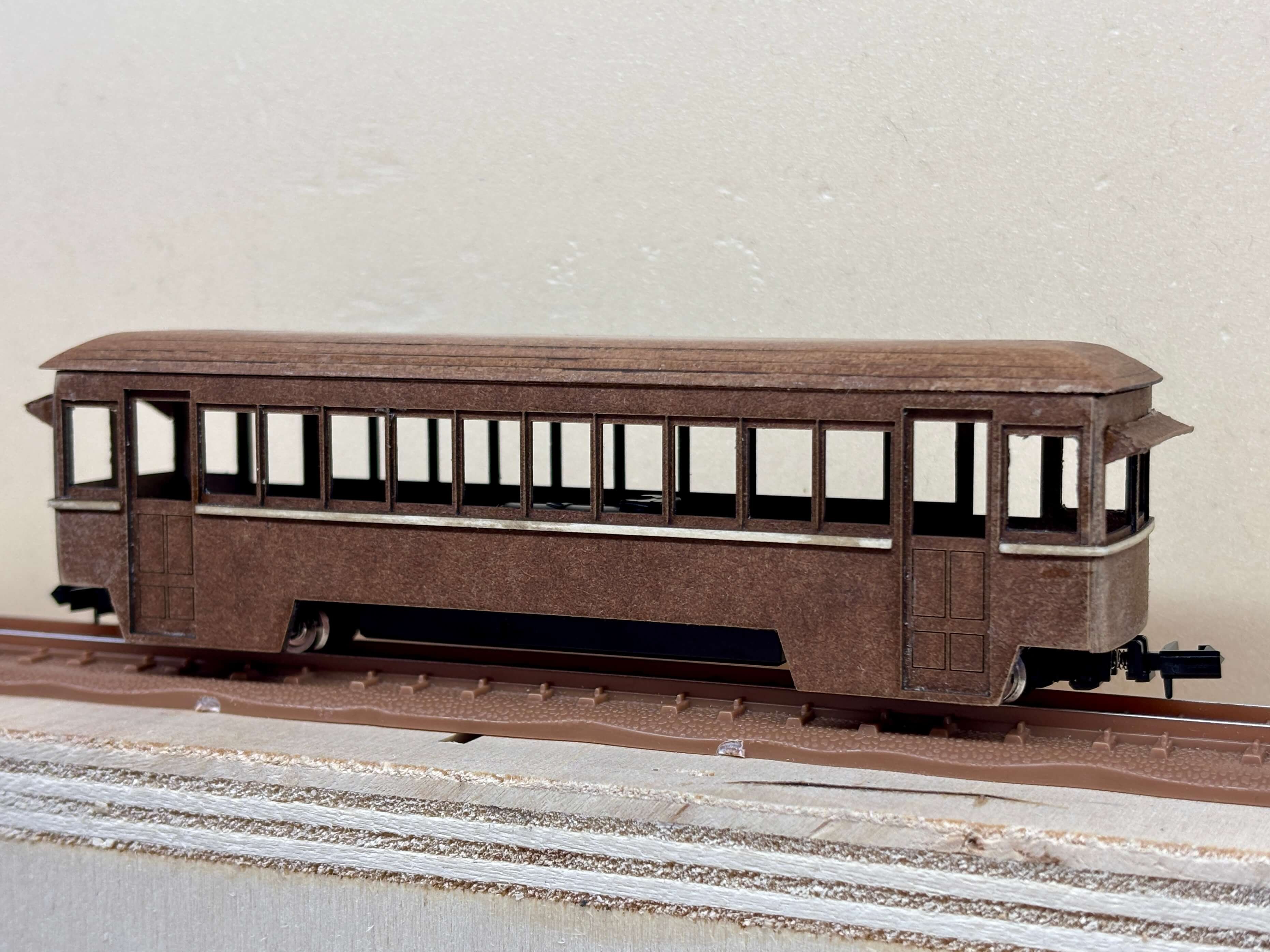

Weiter geht es mit dem Fahrzeugbau. Diesmal ein Anhänger für Personen und Fracht, der HaNi1.
Noch fehlt ihm die Farbe, aber auch "roh" sieht er schon gut aus und fährt zuverlässig. Das Fahrwerk besteht aus Resten von motorisierten Tomytecfahrzeugen, die ich hier eingepasst habe. Das Dach ist abnehmbar und hält auf Reibung. So kann noch Fensterglas nach dem Lackieren eingesetzt werden.

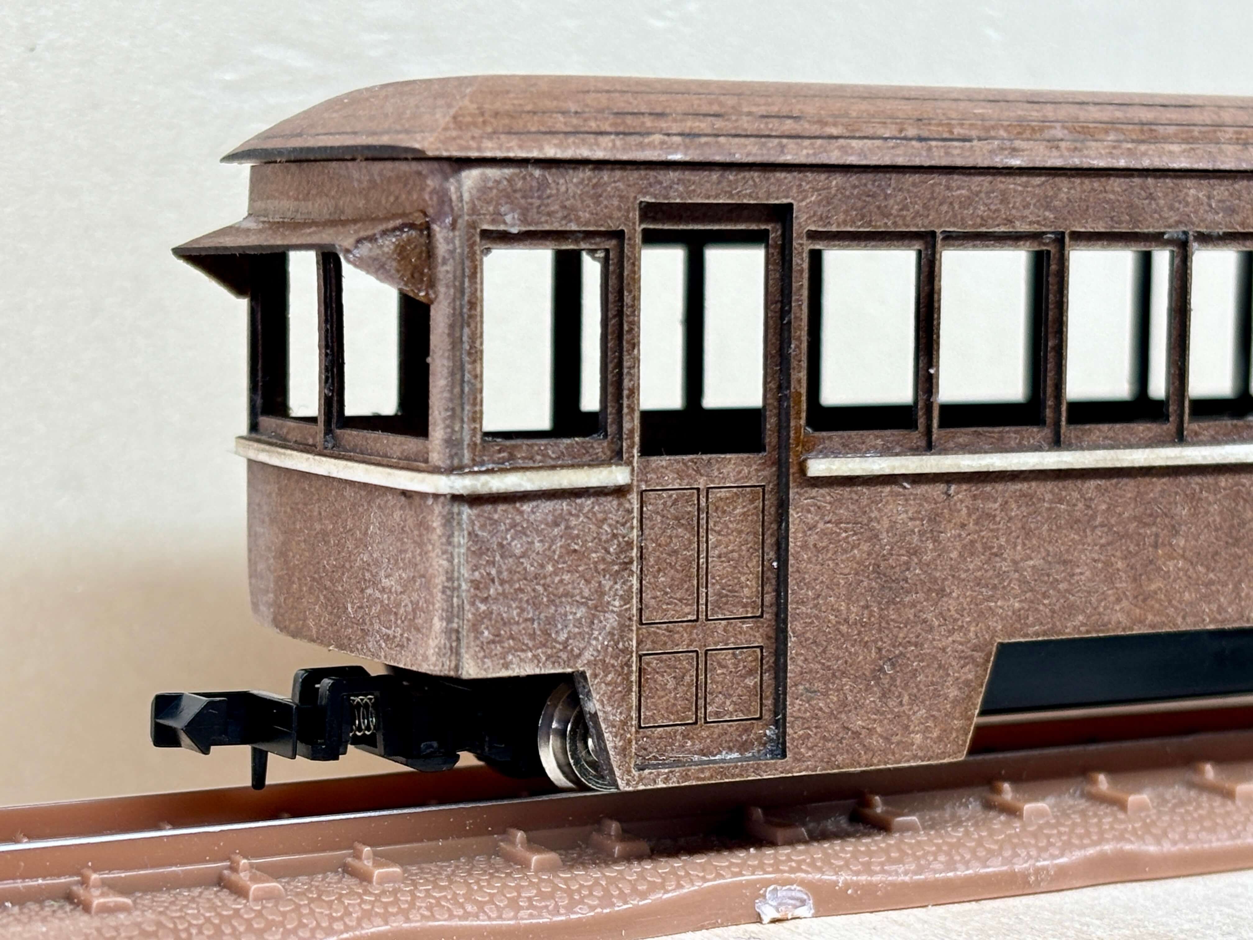

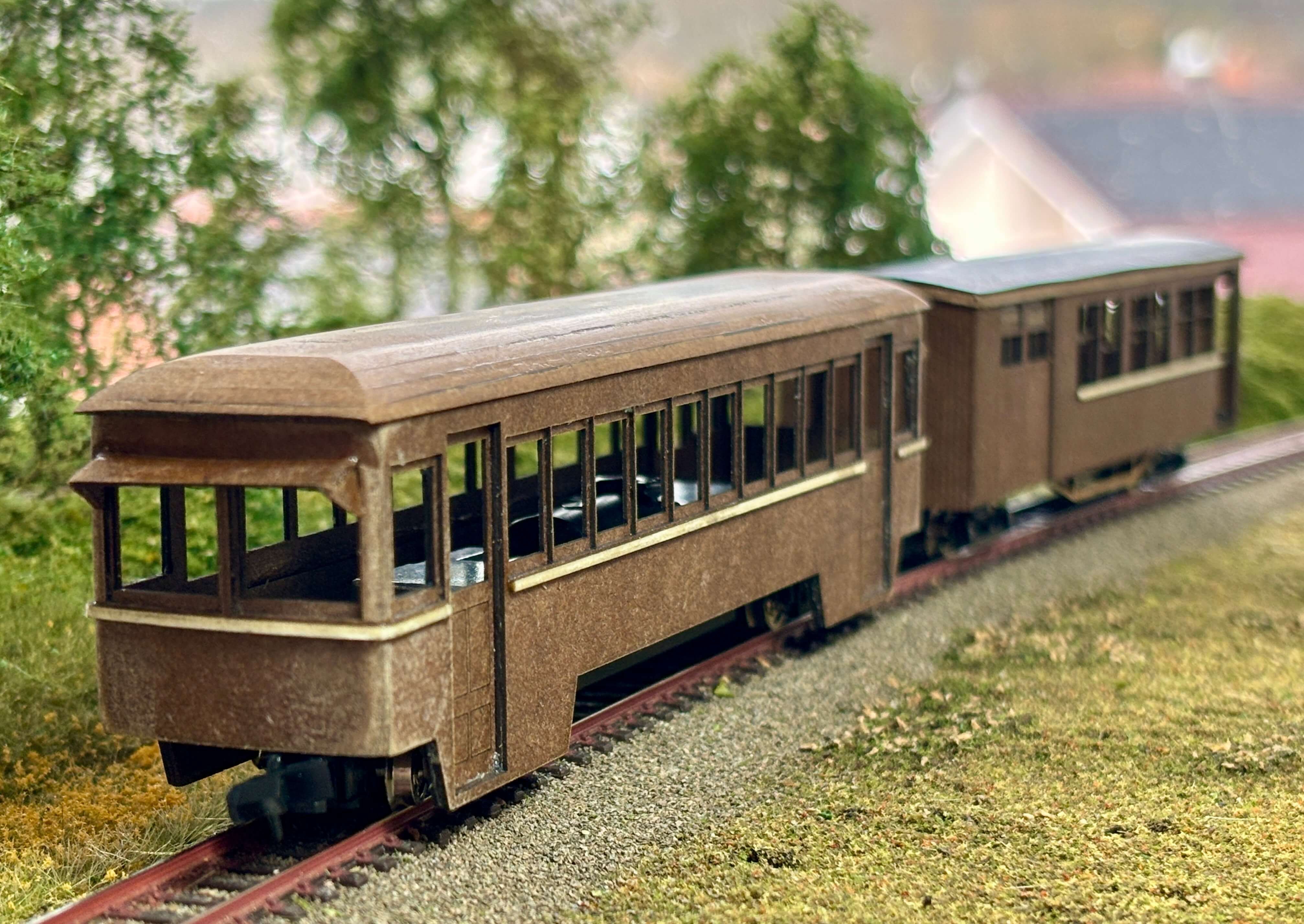

Das nächste Fahrzeug ist ein KiHa D7 der Sun'en Line. Als Fahrwerk dient hier ein Tomytec TM-06 R, welches ich in den Boden der Konstruktion eingelassen habe.
Besonders witzig finde ich die Sonnenblende am Fahrzeug, die am Original als Blechteil angeschweißt war. Der Gesamtzeug aus KiHa D7 und HaNi1 kann sich schon sehen lassen. Jetzt brauche ich noch H0e-Module. Auf dem letzten Foto waren die beiden auf einem eingleisigen IG-Nippon Modul zu Gast.

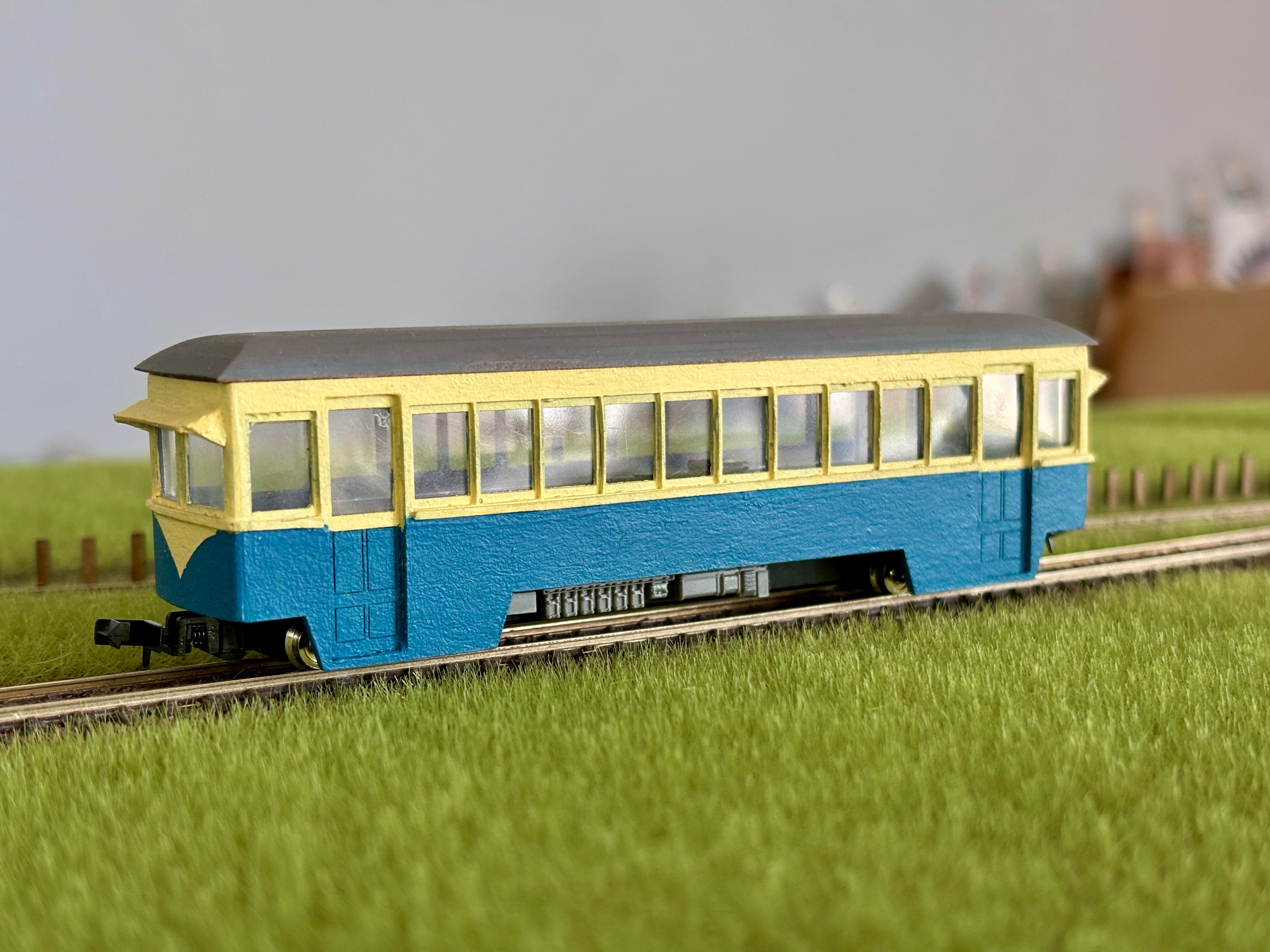

Der Ha6 ist das neueste Familienmitglied. Hier direkt lackiert und mit Fensterglas. Im zweiten Bild hängt noch der nun lackierte HaNi1 am Ha6.

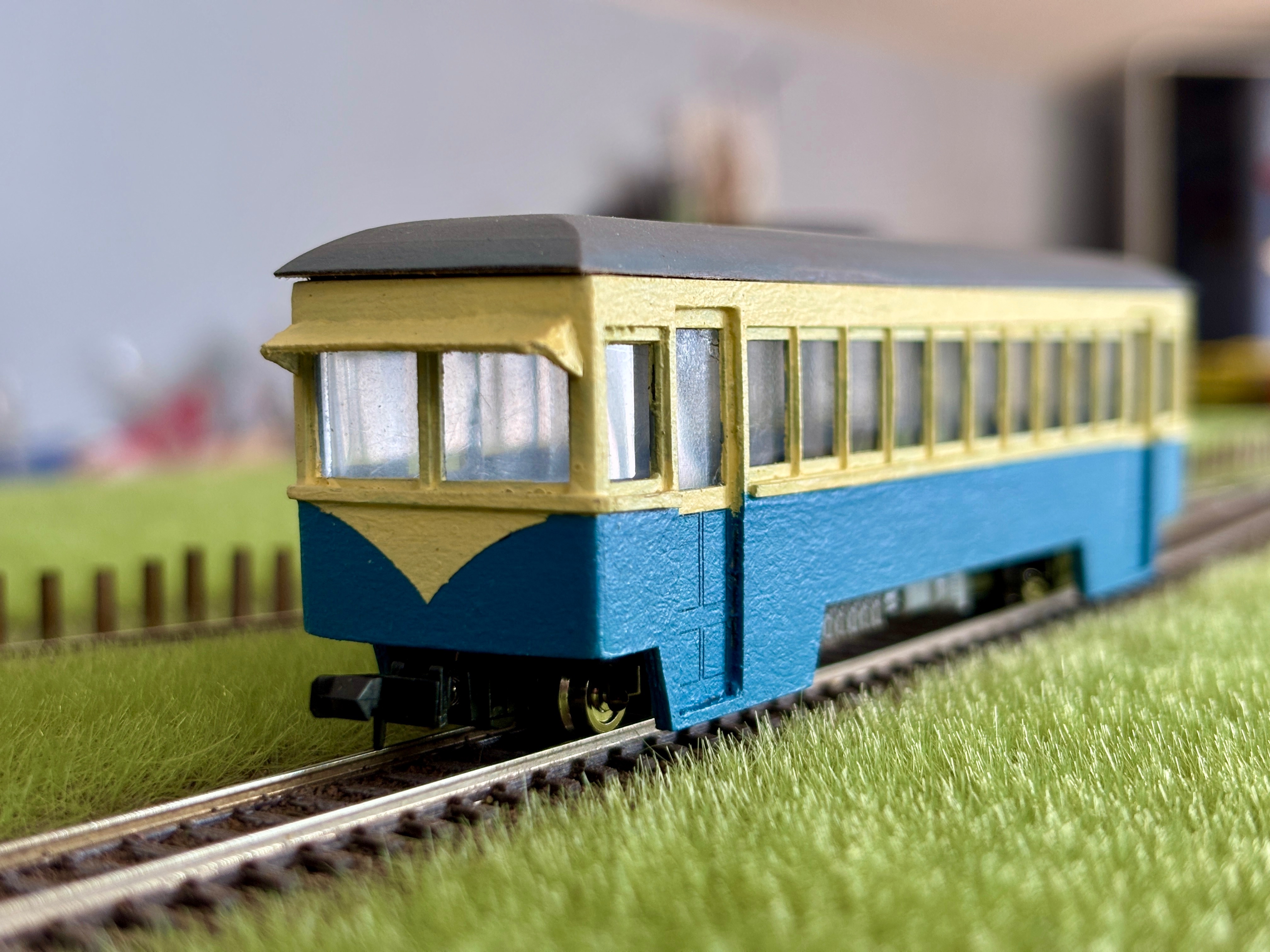

Danke euch. Dieses Wochende habe ich es geschafft, den Kiha zu lackieren und die Fenster des Kiha und des HaNi einpassen.
Jetzt fehlen noch eine Lösung für die Lampen und passende Decals für die Fahrzeuge.
