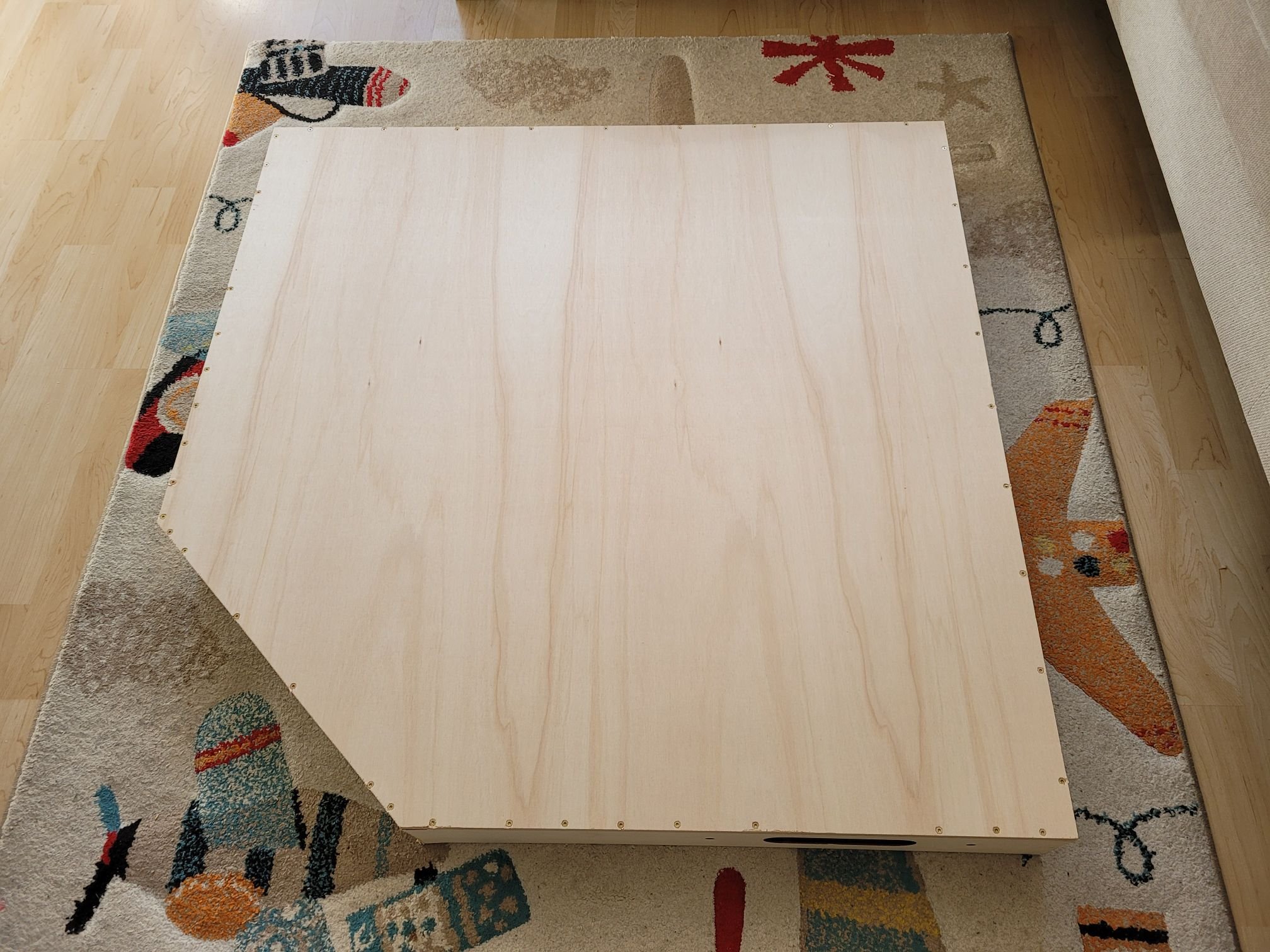

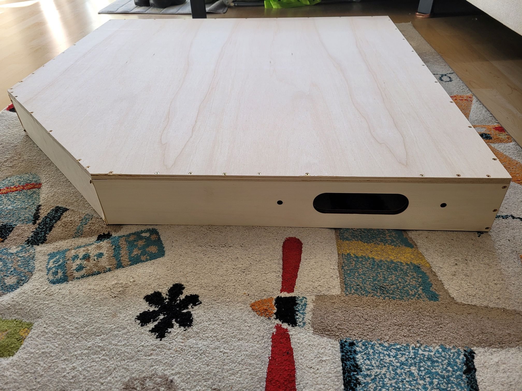

Ich präsentiere: die nächste Generation der 90er Module.
Schnittstelle ist IG nippoN Standard, aber mit 60cm Breite. Dadurch kann optimal ein 4 gleisiges Modul mit ebenfalls 60cm Breite andocken. Es bleibt auch mehr Platz zur Gestaltung trotz 4 gleisiger Ausführung.
Rückwärtskompatibilität (2gl, 40cm Breite) ist gewährleistet.
