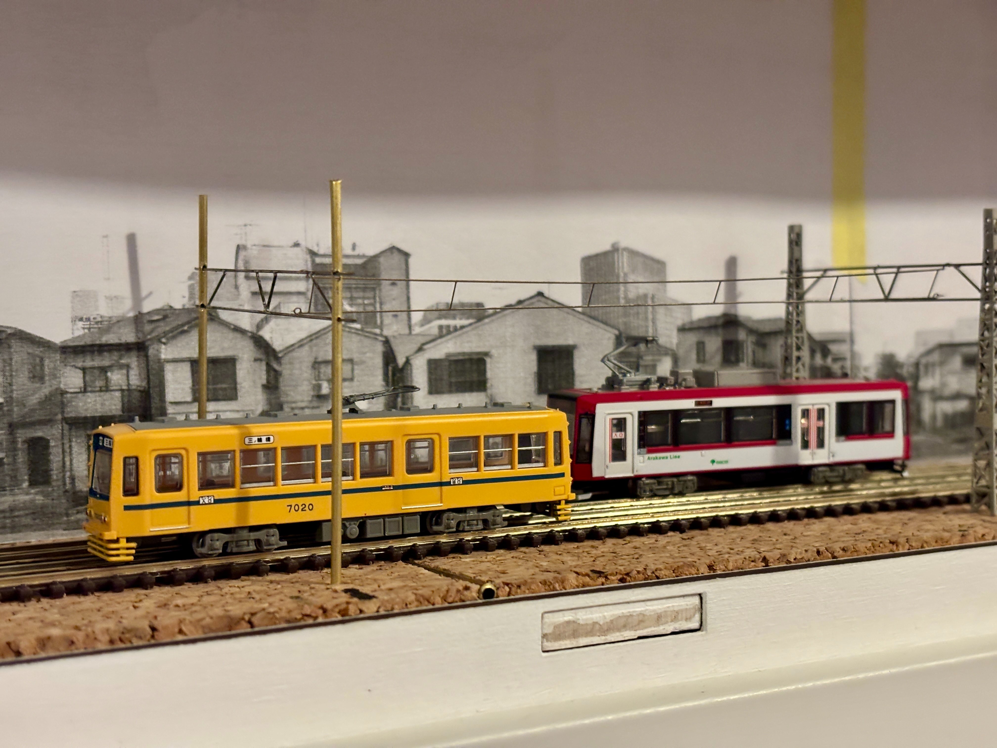

Kiste 2: Aktuell im Bau. Es sind ein paar Herausforderungen zu lösen:
- Bahnübergang mit Licht und Sound -> technisch erledigt, den Sound habe ich aus einem Reisevideo entnommen.
- Steuerung und Elektrik im Dioramendeckel -> vorbereitet, teils erledigt
- Licht und Lichtblende -> erledigt
- Spezielle Fahrdrahtmasten der Arakawa Toden -> erledigt
- Fahrdraht -> von Trainsetter
- Hintergrundbild -> erledigt mit viel KI und Zeitaufwand mit Canva (erstaunlich leistungsfähig), muss noch professionell gedruckt werden
- Gebäudereliefs, die mit dem Hintergrund verschmelzen bzw. fließend übergehen -> aktuelle Aufgabe
- Verkabelung der vordergründigen Verbraucher durch vorbereitete Kanäle unter dem Gleisbett, um die Kabel hinter dem Hintergundbild in den Deckel zu führen -> vorbereitet
- Fiddle-Sticks -> teils vorbereitet, teil noch offen
Für einen Einblick hier ein Bild einer Stellprobe mit Testhintergrund in S/W und einem provisorisch gesteckten Oberleitungssetup. LG Markus
Beiträge: 1170
Re: Diorama in der Box
Sieht schon sehr gut aus. Anregung: Oberleitung runter bis zum Pantografen, Personen rein in die Straßenbahn
Du wirst es schon richten, wie wir Dich kennen.
Liebe Grüße Waldi
