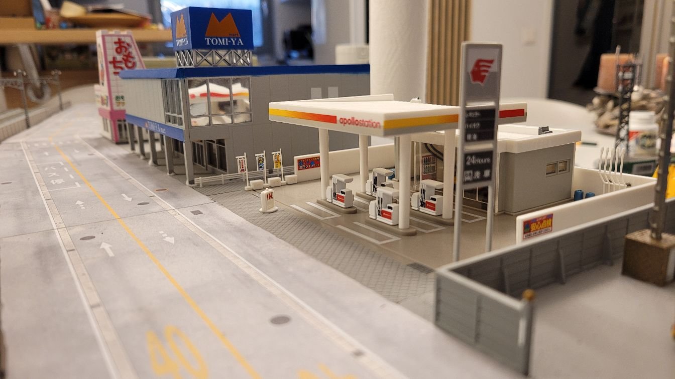

Hatte ich schon 2022 gekauft, und genau den Artikel gib´s nicht mehr auf Amazon. Aber es geht um LED Streifen in dieser Packdichte. Das sind 3 LED auf kleinem Raum: https://www.amazon.de/Tesfish-Lichtband ... 8Z1RS?th=1
- Beiträge: 344
Re: Tibors Module IG-Nippon
Hallo Tibor,
danke für die Info. Muss mal sehen, solche zu ordern.
Die Tankstellenbeleuchtung ist prima geworden!
LG, Ingo
LG, Ingo

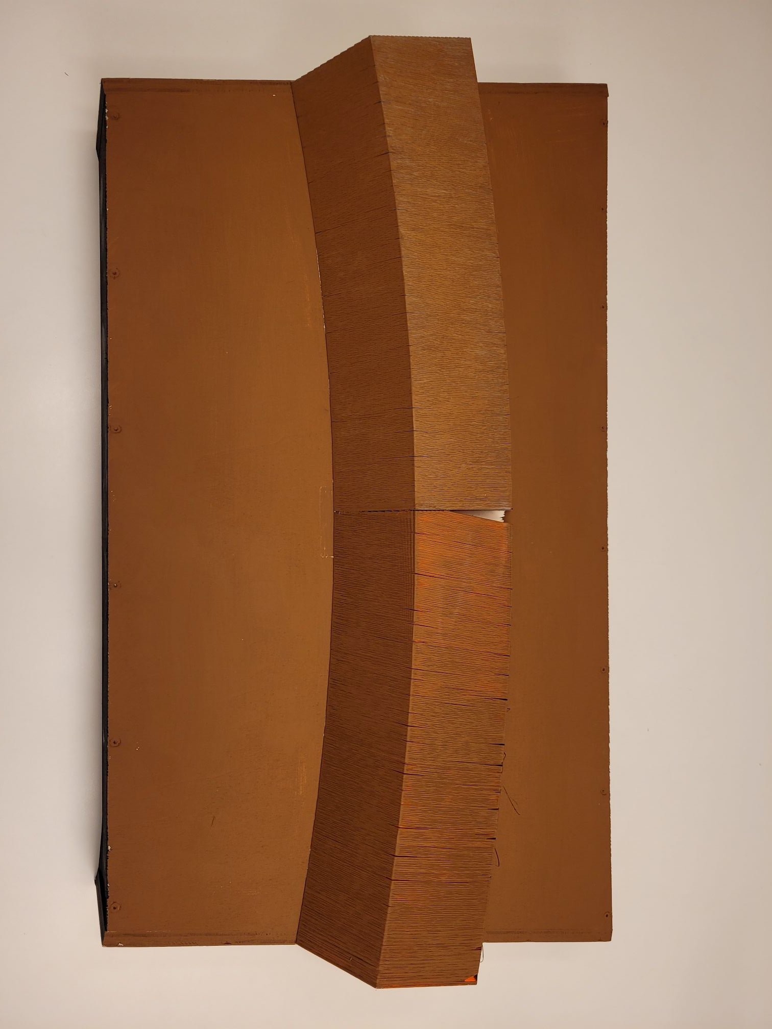

Wie geht's bei den Shinkansen Modulen voran?
Ich habe grundsätzlich alle Teilstücke für einen Kreis beisammen. Der Korpus basiert auf Patricks 1,8m Radius.
Nun ging es um den Bahndamm. Die Gleise sollen als Hochbahn in Tomix like ca. 60mm Höhe verlaufen.
Warum ca.? Weil es ein ca. 4mm Spiel gibt zwischen Hochbahn Stütze, Befestigungs Pin, und Gleis Teil.
So habe ich den Damm für die Kurve mit 60mm Höhe konzipiert.
Bei der Breite habe ich mich an der Tomix Geometrie mit 37mm orientiert. Also oben 2x 37mm und an der Basis 148mm (4×37mm)
Weil ich zu schwach war um einen Damm mit dem Radius selber zu konstruieren, habe ich ChatGpt darum bemüht.
Heraus kam ein SCAD Code, den ich als STL exportieren kann. In weiterer Folge wird ge"sliced" und in FDM gedruckt. Ich kann auch am Sovol SV4 mit 40cm Druckhöhe den 22,5° Damm nicht in einem Stück drucken. Daher habe ich in 11,25° Teile aufgeteilt. Da kommen dann handliche Proportionen raus die alle meine FDM drucken können.
Für das Pilot Modul wählte ich die geringst mögliche Druck Qualität und Material. Dieses drecksleucht PLA verstopfte zum Ende hin sogar die Düse. Daher fehlt eine kleine Spalte, was aber nicht weiter stört. Es ging mir nur darum ein exaktes Basis Modell eines gebogenen Bahndammes zu haben. In weiteren Modulen wird es Unterführungen, Tunnel, Brücken und was mir noch so einfällt geben.

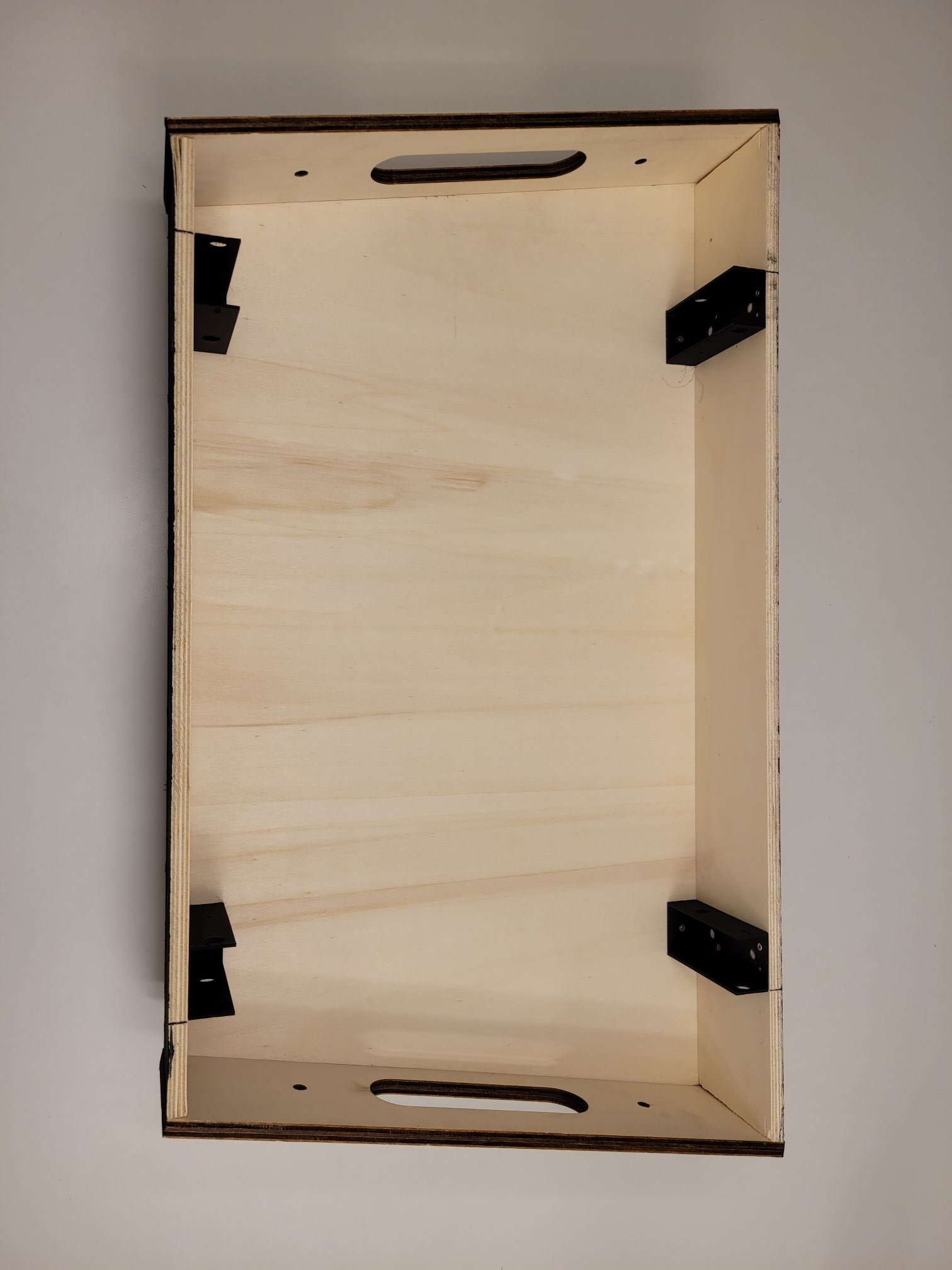

Die Halterung für die Beine habe ich bei 10cm Abstand auf der Außenseite, und 5cm Abstand auf der Innenseite zu den Schnittstellen positioniert.
Nach dem Aufkleben des Dammes hab ich mit Braun grundiert.
Jetzt folgt die Begrünung. Was kommt als nächstes? Das Gleisbett an sich.
Ich will die Module mit durchgehender Neigung ausführen. Damit kann ich unterbrechungsfrei eine 180° Kurve darstellen. Und auch eine 360° Kurve, sollte echt wenig Platz zum ausstellen sein. Den Übergang zu geraden Streckenabschnitten übernehmen kurze Übergangsmodule von 1mm auf 0mm Überhöhung.
Am Gleisbett arbeite ich aktuell noch. Später mehr dazu.
