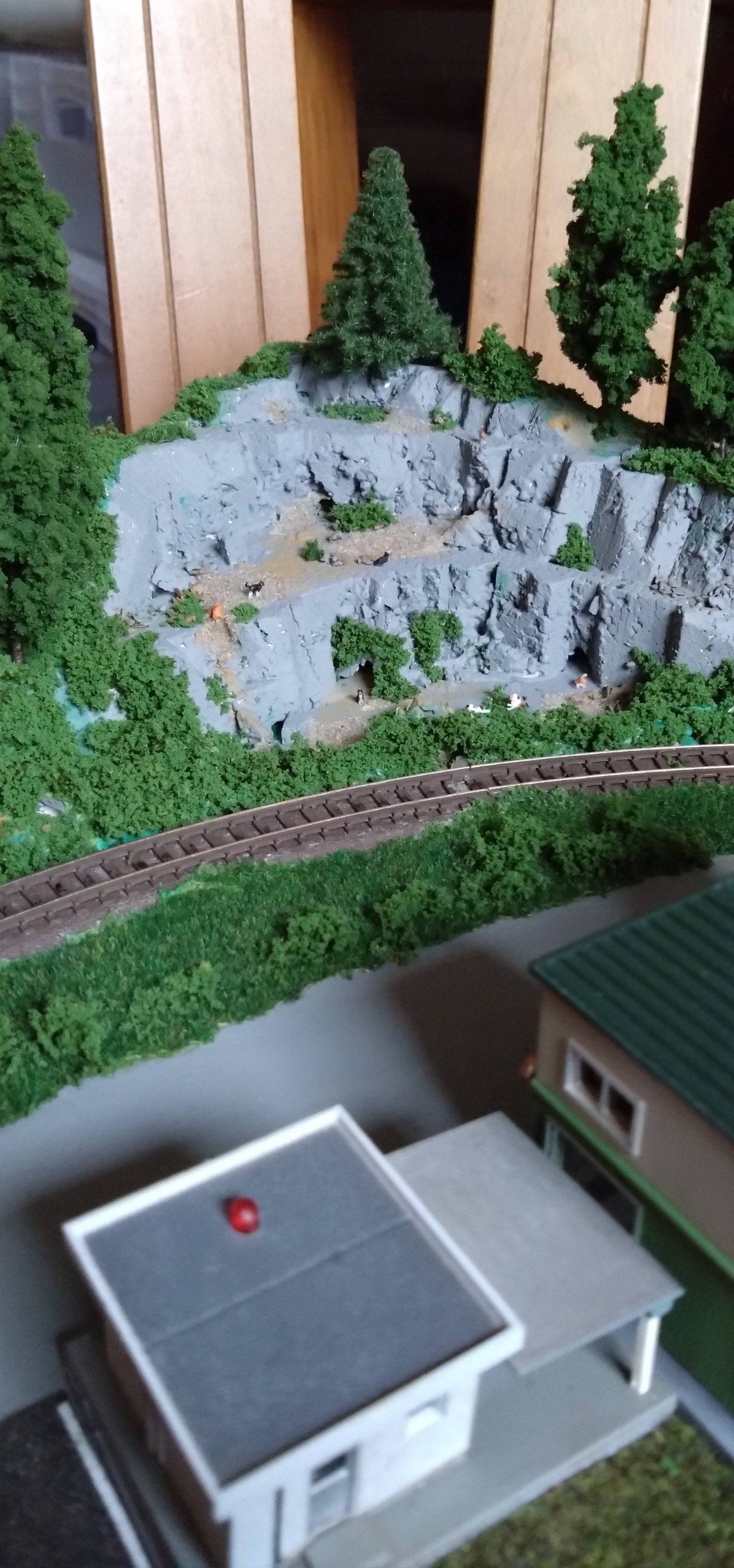

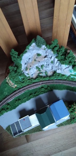

zu später Stunde hier der (vorläufige) Endzustand.
Beiträge: 354
Hi Ingo,
was für eine schöne Idee Dein Steinbruch. Gefällt mir sehr gut. Alles sehr stimmig, auch die Geschichte mit den Katzen. Wunderbar.

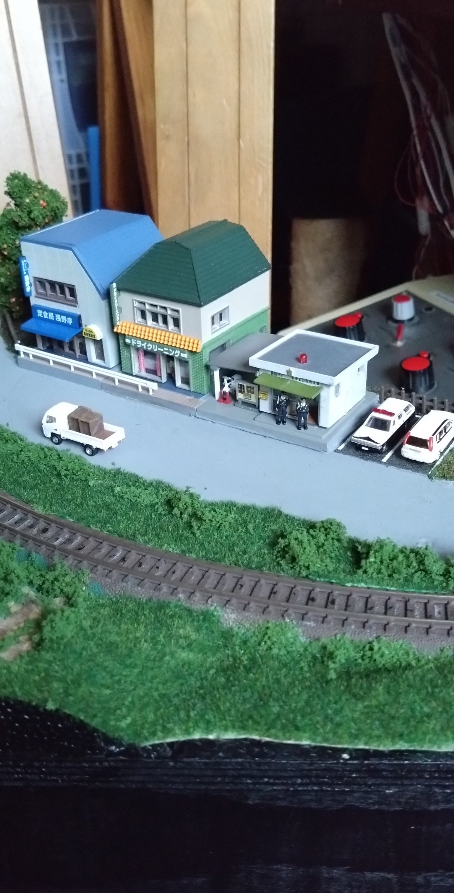

Der kleine VT ist ein Fertigmodell von Tsugawa, den es im vorletzten Sale bei HS günstig gab. Dazu passend gab es auch noch kleine Güterwagen.

Hallo Markus,!
super, dass es gut ankommt. Längere Zeit wusste ich nicht so recht, welches Motiv ich drauf darstellen wollte.
Dann kamen die Modellkatzen und da ich irgendwie doch ein kleiner Fan der Warriorcats-Romane bin, lag das dann nahe. Sie sind echt massstäblich klein, es ist also fast ein Suchbild🙂. Ausserdem war es 'ne Reste-Verwertung - fast mein gesamter Vorrat an Landschaftsmaterial ist nun alle.
Endlich wieder Platz...😀
Der VT dürfte ja fast Dein kleinster sein, oder?
Wie sind die Fahreigenschaften ?

Hi Ingo. Der Triebwagen läuft überraschend gut. Man muss öfter putzen, Gleise und Räder. Mein kleinster Triebwagen ist immer noch ein Eigenbau aus Teilen von Tomytec.

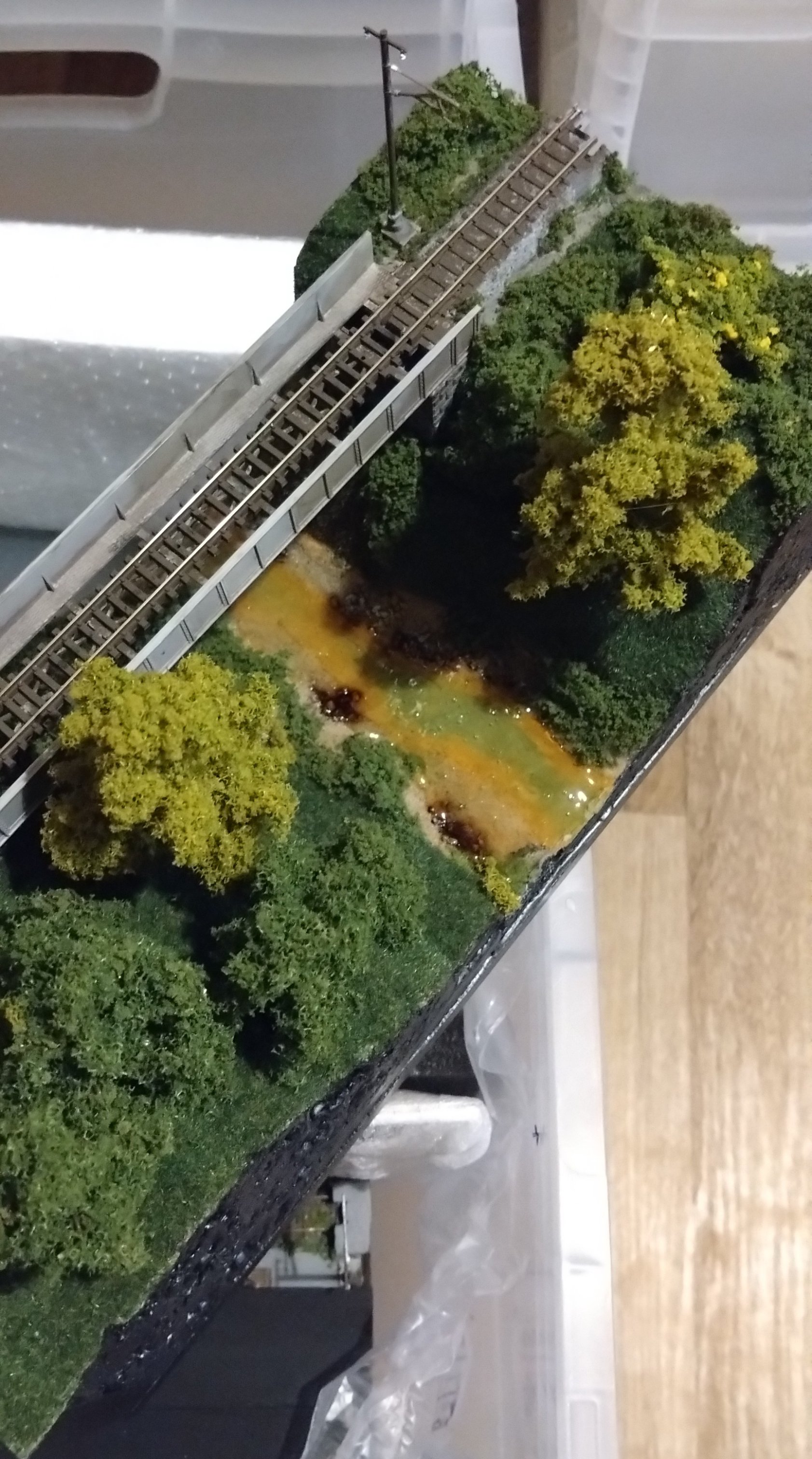

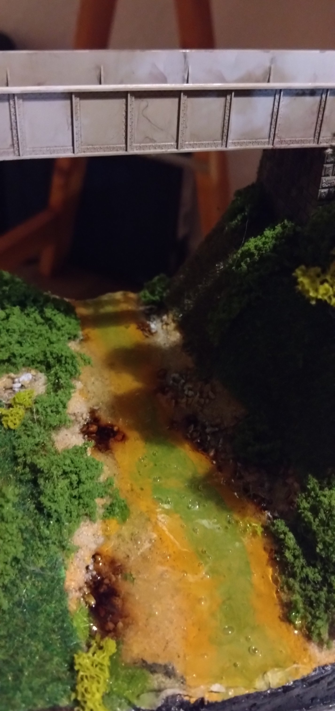

Hier mal noch der Endstand beim Brückenmodul, nun mit
Wasser im Bachlauf. Alles Material wurde mit einmal ein-
gefüllt. Keine Erwärmung, kein nennenswertes hochklettern am Rand, bin zufrieden. Ein ganz leichter Welleneffekt hat
sich eingestellt, nicht zu viel, es soll ja nur leicht und nicht zu schnell vor sich hinströmen.
Allerdings hat es über 1 Woche gedauert, bis bei Zimmertemperatur der weiße Farbton verschwunden war...

Sehr schön geworden, Ingo.

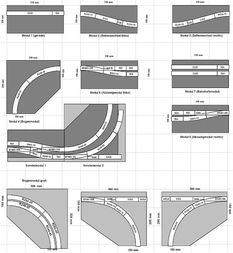

Ich stelle mal das gesicherte Bild für die Module, welche "Sir Madog" damals erstellt hat, zur Verfügung.
Vielleicht schaffe ich es noch, eine neue Gesamtübersicht der Gleisgeometrie anzufertigen, bevor das Jahr zu Ende geht.
Beiträge: 371
Hallo Ulli,
danke, aber wenn man es genau betrachtet, gibt es doch
etliche Blasen, die mich etwas stören.
Aber im Ausstellungsbetrieb fällt es wahrscheinlich kaum auf.
Prima Aufstellung der Module. Wenn es bei mir wieder
weitergeht, kommen vsl. noch 2 Sondermodule mit 1 bzw. 2 Weichen hinzu. Muss aber erstmal neues Material für den
Modulbau holen (2026).

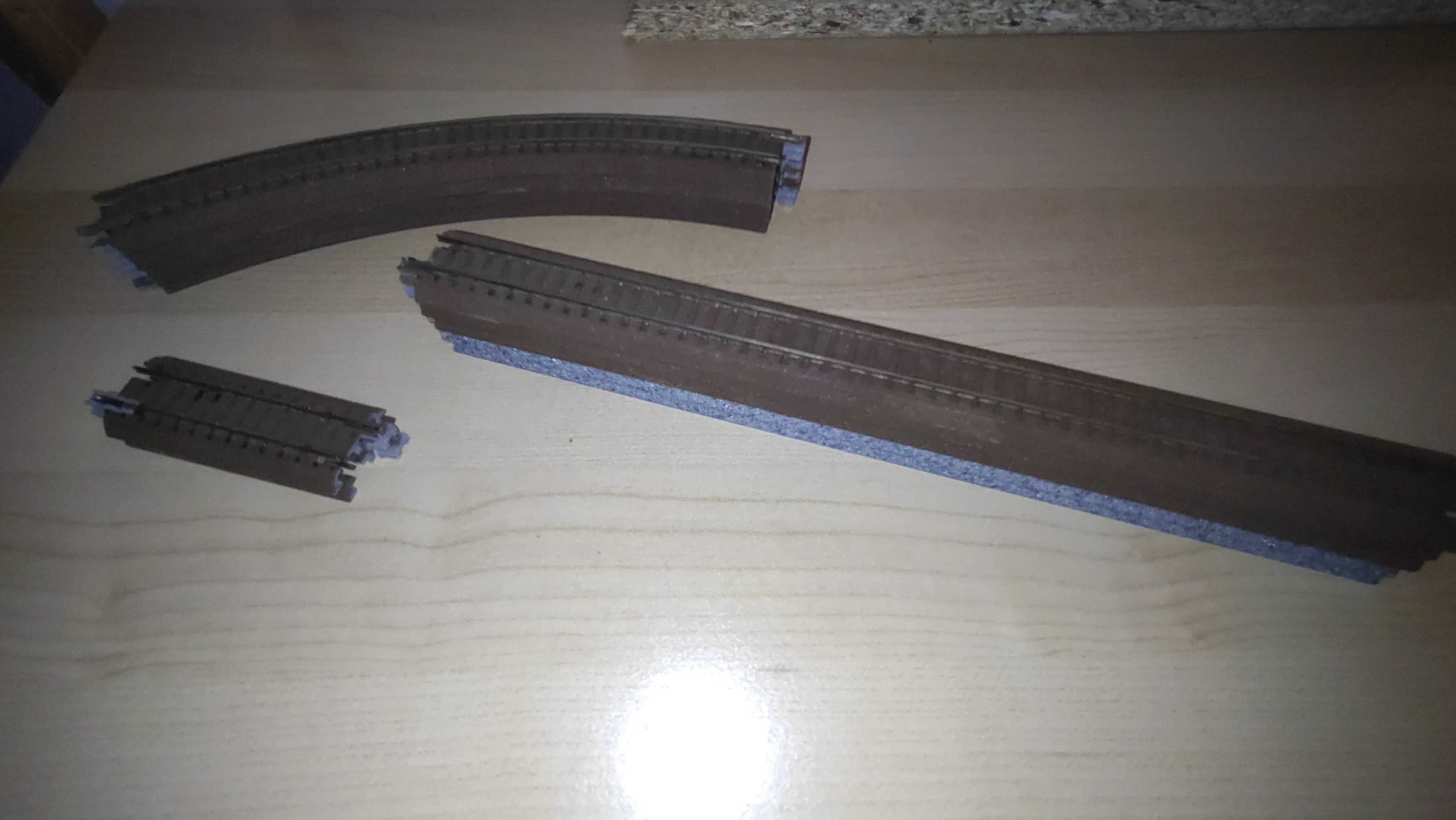

Moin zusammen,

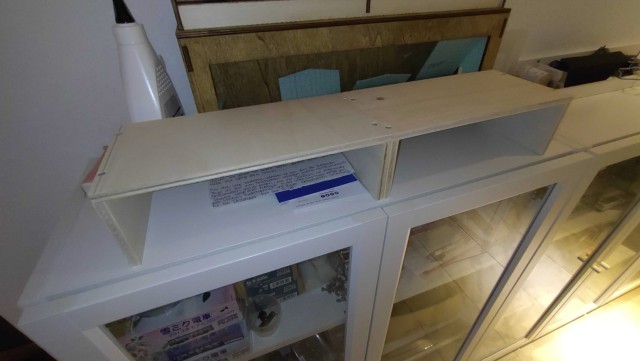

ich habe mich die letzten Tage auch mit Holz und weiteren Gleisen eingedeckt. Aktuell baue ich mit meinem Sohn (3,5J) die ersten Grundkörper auf.
Ziel ist ein kleines Oval mit Bahnhof und Fahrmöglichkeiten, da das heimische Oval auf dem Küchentisch selbst meinem Sohn langsam zu langweilig wird. Lag wohl daran, dass er bei einer regionalen Ausstellung ausgestaltete Kleinanlagen gesehen hat und total begeistert war. In Zukunft baue ich lieber kleine Module, da meine Abstellsituation im Keller durch das TrainSetter-Lager massive Änderungen nach sich ziehen wird. Ich brauche langsam ein Haus für alles... :lol:
Und ja, diesemal sind die Module bis Oberkante auch 10cm hoch.. nicht so wie die Module von 2014, welche einen halben Zentimeter wegen eines Rechenfehlers zu tief waren. :)
2 Modulkörper für die freie Strecke:
