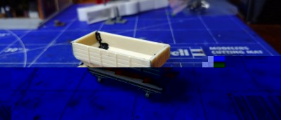

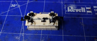

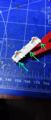

Hallo zu,
Wagen SeMu Nr. 3 ist zusammengebaut.
Bei diesem habe ich versucht, den Längsspalt
im Boden weitestgehend zu schliessen.
Es zeigte sich, dass an der Mittelkante der Hälften 3 Stummel zu viel vorhanden sind-diese sollten entfernt werden. Im Foto habe
ich sie mit grünem Pfeil markiert. Dadurch
reduziert sich der verbleibende Spalt fast auf
Null. Die Kastenteile passen !
Beim Wagen 3 kamen die SpeichenRadsätze
zum Einsatz, und durch den fast geschlossenen Spalt fallen sie auch nicht mehr raus.
Bin zuversichtlich, alle 4 Wagen bis Wien
fertig zu bekommen, wenn auch noch ohne Beschriftung...

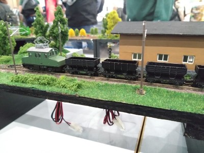

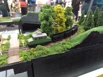

hier noch mal ein paar Bilder von der Premiere auf der MBM Wien 2024. Mit Beschriftung hätte ses besser ausgesehen... :shock:
