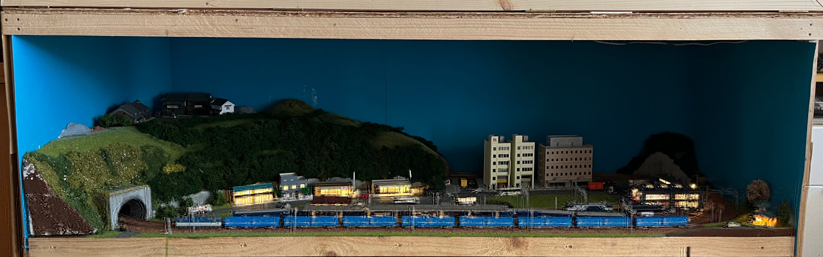

Halloechen.
Nun stelle ich mal die Anlage Shizanshi vor.
Größe beläuft sich auf 178x64cm. Gefahren wird auf 2 von einander getrennten Ovalen. Rein Analog. Vom inneren Oval kommt man ins BW.
Bei dieser Anlage geht es rein nur um bauen und Züge kreisen lassen. Die Anlage steht im Wohnzimmer unter dem TV. Gleismaterial ist von Kato.
Inselbahnsteig von Kato sowie ein 2-staendiger Lokschuppen von Greenmax sind im Zulauf. Die Gebäude vor dem Berg werden noch ersetzt. Hier kommen ein Family Market und ein 7 Eleven hin. Das Apartment House und das modernere Einfamilienhaus werden bleiben. Dann sollte das für mich optisch passen. Änderungen vorbehalten :lol:
Nun aber ein paar Bilder.

eins habe ich noch :D
Ich hoffe es gefällt ein wenig. Fertig ist natürlich noch nichts, Gleise noch nicht fest, Oberleistungsmasten sind noch nicht ausgerichtet etc pp. Also net wundern das hier und da noch etwas schief steht ;) Auch einen passenden Hintergrund suche ich noch. Habe schon Atelier Dietrich angeschrieben aber leider bis heute keine Antwort erhalten.
Bahnhofsgebäude suche ich noch was anderes, das was hier steht gefällt mir persönlich nicht. Mal schauen was ich da noch finde. Vielleicht hat ja jemand ein Idee oder hat was liegen ;)

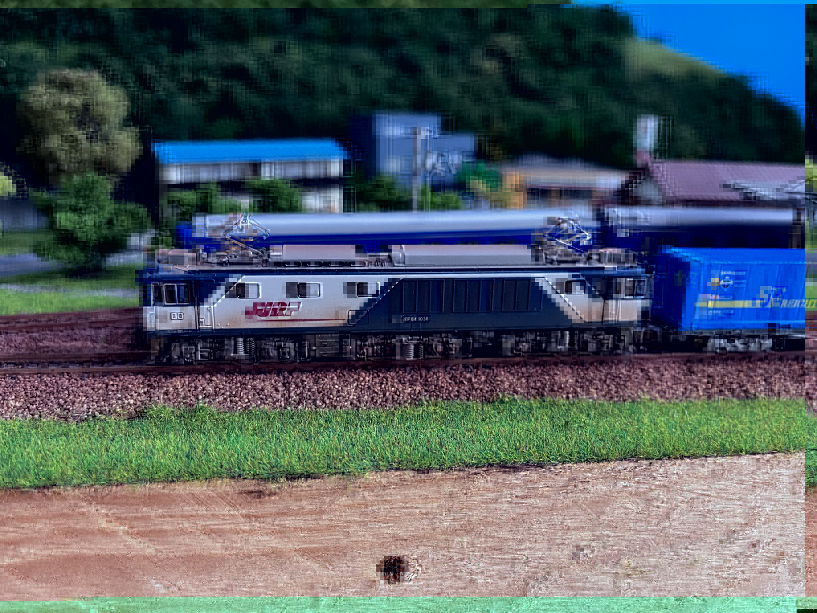

So, habe den kleinen Hügel etwas gealtert. Sieht doch gleich besser aus :D
Dann noch eine Frage, habe mal "Probegeschottert" mit Schotter von Noch "Gneis" Rotbraun. Ich finde es Ansicht nicht schlecht, aber sicher bin ich mir nicht. Was sagt Ihr dazu?

Hallo Sarah,
Ansich ganz gut, mir gefällt die Betonwand da hinten, klasse gemacht. BVeim Schotter sieht man das der halt zu grob ist, ich empfehle da immer den N Schotter von https://www.koemo.de/, Den Nutze ich in allen Spurweiten seit Jahren (vor allem wenn man den so mischt wie in Abbildung 2 - WOW). Kleiner Tip, die Profile vorm Schottern noch "rosten" :)

Hallo Patrick.
Danke fürs Kompliment. Gefällt mir so jetzt auch ganz gut.
Also die Körnung ist die wo koemo auch für N verkauft. Von daher. Aber überlege noch… wollte eigentlich grauen Schotter nehmen. Das rosten passiert nach dem schottern mittels airbrush. Im Original hast ja auch etwas Flugreise und dreck neben den Profilen auf dem Schotter. Aber danke für den Tipp. :P
Liebe Grüße, Sarah
PS.: was denn jetzt eigentlich mit den Containern :lol:
EDIT: grad gesehen, mein Schotter ist etwas gröber. Welche Mischung meinst du denn? Da sind mehrere auf abb 2

Schotter: entweder R15 und DD oder R20 und DD und bitte Spurgröße N nicht den groben (glaub mir Du wirst begeistert sein :) ).

.......da mußte aber sehr intensiv und genau schottern mit braun.
Ich überlege gerade auch, aber zu Kato kommt für mich nur grau Granit / Basalt in frage. Bei grau geht es nicht so genau, da ja die Schiene auch weiß/grau ist.

Halloechen alle miteinander.
Nach laaaaaaaaaanger Zeit mal wieder ein Update aus Shizanshi.
Endlich ist kaum noch Holz zu sehen :D endlich ist alles durch geschottert. Yeah... habe mich dann doch für Schotter von Busch entschieden. Anschliessend wurde via Airbrush gealtert. So gefällt es mir dann doch ganz gut. Und ich habe etwas begrast, die Strassen neu geteert und Markierungen wurde aufgebracht. Ich denke mir nur, das da nicht alles richtig ist. :lol: Auch ein neues Bahnhofgebaeude sowie ein 7 Eleven und ein Family Mart kamen zu Weihnachten von einem Freund aus Japan hinzu. Von einem anderen Freund kamen eine EF81 und eine EF64-1000 hinzu.
Licht wurde ebenso installiert. Hier und da muss ich noch was gegen das durch schimmern tun.
Im hinteren Bereich habe ich eine Unterführung angedeutet. Die Brücke für die Gleise ist schon in Arbeit.
Hier und da muss noch bissl was passieren aber es gefällt mir langsam richtig gut, nur halt viel zu kleine. Aber im Kopf rattert es schon für was größeres. 8-)
Aber nun ein paar Bilder.
Liebe Grüße
Sarah

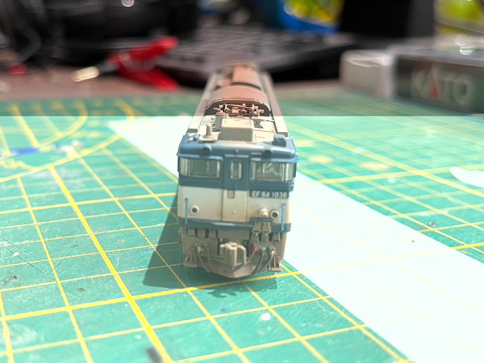

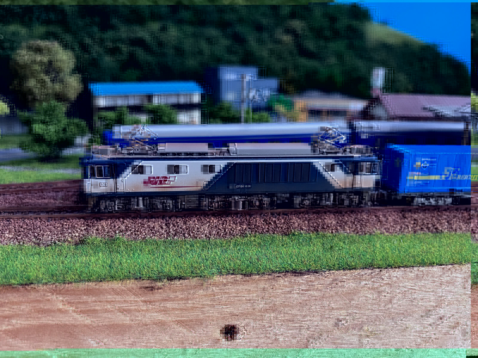

Beitrag von Sarah-Lina »
Und dann habe ich das mal mit dem altern via Airbrusch an meiner 64-1000 und meiner 210er versucht. Letztere ist noch nicht ganz fertig aber beide gefallen mir schonmal ganz gut. Habe ich an Vorbildfotos und Videos orientiert.
Die EF64-1000

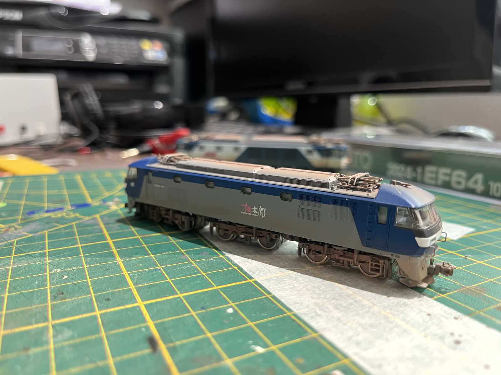

Re: Shizanshi - kleine Fahranlage
Und die EF210
Beiträge: 818
Wohnort: Weiden
Servus Sarah-Lina,
Dein Bild mit der 64 gefällt mir sehr gut, mit Hintergrund und schräg von vorne ! Deine Alterung auch. Wie hast Du die Drehgestelle gealtert ??
Da ich keinen Luftpinsel habe , werde ich meine "Neuen" mit Staub be-pinseln. Ich werde mir auch Fotos raus suchen, damit es stimmig wird !
Danke fürs Zeigen .

Servus Rainer.
Danke dir für‘s Kompliment. Die Drehgestelle haben erst ein washing mit Tamiya Panelline in Braun bekommen und dann wurde mit der Airbrush und meiner angemischten Schmutzfarbe eingenebelt.
Pulverfarben habe ich sonst auch nur genommen. Wollt es aber mal so probieren. Wichtig aber bei Pulverfarben, vorher unbedingt ne Schicht mattlack auf den Hobel, sonst halten die bescheiden. Hinterher auch. Und bloß nicht das Haft- und Fixierspray von noch, das wird leicht gläzend. Helle pulverfarben verblassen, weiß wird gelblich. Schlimmes Zeug. Nur so als Tipp gemeint. ;)

Beiträge: 283
Wohnort: Bernburg
hab gerade Deine Alterung der E-Loks bestaunt
-ganz klasse geworden! Und danke für die Info zur
Farbe. Luftpinsel habe ich auch nicht, mal sehen, wie ich das hinbekomme. Bei mir soll es dann die 81 114 in grün
treffen, auf meinem Video sieht sie ganz schön "pottig"
aus. :D
Hallo Sarah Lina,
Nachtrag: die beleuchteten Gebäude sehen toll aus-natürlich besonders bei Dunkelheit. Super!
