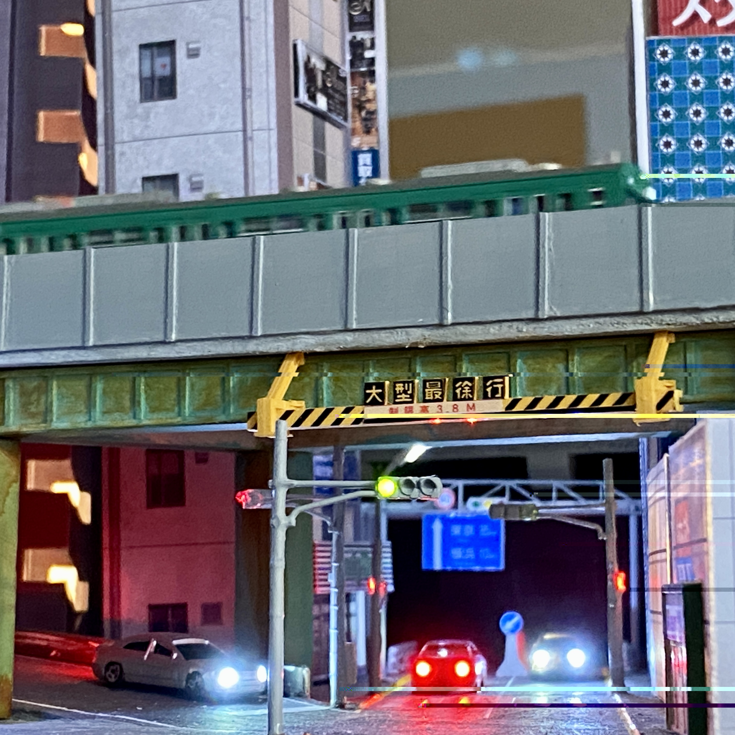

Heute glühte den ganzen Tag der Lötkolben. Immerhin ist nun die Hälfte des City-Moduls beleuchtet. Ein paar Eindrücke davon anbei.

Schaut super aus!

Bin beeindruckt :o , aber nicht überrascht :D

Hi Rainer und alle die die Licht-Verstromung der Module interessiert,
ET 403 hat geschrieben: So Apr 16, 2023 8:50 am Hallo Markus, auch von mir eine Frage :D : wie hast Du Dein Modul mit Strom versorgt, Lichter, Ampel etc. ?
Jedes Modul wird mittels einer Cinchbuchse mit 12V-Gleichspannung aus einem stabilisierten Gleichstromnetzteil, welches einen "Verteilerkasten" speist, einzeln mit einem Cinch-Kabel und einem Schalter grundversorgt.
Unter oder hinter jedem Modul selbst wird jeder Verbraucher und eventuell notwendige Vorwiderstände sowie eine Schutzdiode für die Gesamtspannung auf einer Lochrasterplatine an die Modulversorgung angeschlossen. Im Bild ist diese Verteilung (hier noch ohne schicke Verblendung) im "Rücken" des Moduls untergebracht, da sich die Szenerie ja unterhalb der Trasse befindet (Die Lötarbeiten kann jeder auf jeden Fall besser als ich machen ...).
Das System ist so weiter modular und bei Bedarf kann das Netzteil (sollte mehr Strom nötig sein) getauscht werden

die funktionierenden Ampeln sind ja wohl das i-Tüpfelchen auf deinen wirklich bemerkenswerten T-Traks, vor allem die Bilder bzw. Festgehaltenen Szenen machen das typisch japanisch. Jedesmal wenn ich hier reingucke kirbbelt es mir in den Fingern (vor allem bei deiner Übersicht) meinen zwei T-Traks auch ein ganzes Layout zu spendieren (leider hatte sich das ja mit den Bausätzen erledigt bei den ganzen Anbietern, wobei ich inzwischen Maße habe und mir das Lasern bzw. zuschneiden lassen werde).
Frage, hast du mehr Infos zu den verwendeten SMDs und Widerständen?

Hi Patrick,
schön Dich zu lesen und danke!
Die SMD-LEDs sind fertig bedrahtete 0603 vom Shop led-am-stiel.de. Die gibt es in verschiedenen Farben oder wie bei meinen Ampeln mit verschiedenfarbigen Mikrolinsen drauf. Als Widerstände nutze ich ganz normale Metallschichtwiderstände und bin mit 1K, also 1000 Ohm auf der sicheren Seite und die LEDs sind nicht zu hell. (Ampel ist ja kein Fernlicht).
Bzgl. der Modulkästen bin ich eher Pragmat. 6mm Pappelsperrholz in der Großpackung aus dem Baumarkt, zur Not auch mal mit dem Cutter geschnitten, zusammenleimen, Versteifungsdreiecke einbauen und go. Was ist denn mit den Kästen von Ulli? Die wären doch auch eine gute Basis!

danke für die Info, mit welcher Spannung versorgst du deine Ampeln?
Bezüglich dem Pappelsperrholz bin ich da vorsichtig, bei uns in den Baumärkten gibts da nur Bananenplatten :/ mal sehen, hab jetzt mal ne Handvoll Holz bei Expresszuschnitt geordert gleich auf Maß.
Wegen Ulli seinen Einwand zu den Ampeln, da gibts ne ganz einfache Lösung: die nichtleuchtenden Spots Schwarz anmalen und dann einen klecks Klarlack drauf als Streuscheibe :)

Leuchtturm hat geschrieben: Mi Apr 26, 2023 8:24 am Was mich aber etwas stört ist die Tatsache, dass die anderen Lampen der Ampel in grau gehalten sind. Hier wäre es vielleicht sinnvoll, diese farblich dem Lampenglas anzupassen.
Hi Ulli, danke für Lob und diesen wichtigen Hinweis. :o Das bessere ich auf jeden Fall nach!

ein huhu zurück :D
shiniji hat geschrieben: Mi Apr 26, 2023 9:53 am mit welcher Spannung versorgst du deine Ampeln?
12 Volt
shiniji hat geschrieben: Mi Apr 26, 2023 9:53 am Wegen Ulli seinen Einwand zu den Ampeln, da gibts ne ganz einfache Lösung: die nichtleuchtenden Spots Schwarz anmalen und dann einen klecks Klarlack drauf als Streuscheibe …
Perfekt, das gefällt mir noch besser!
Danke Dir!
