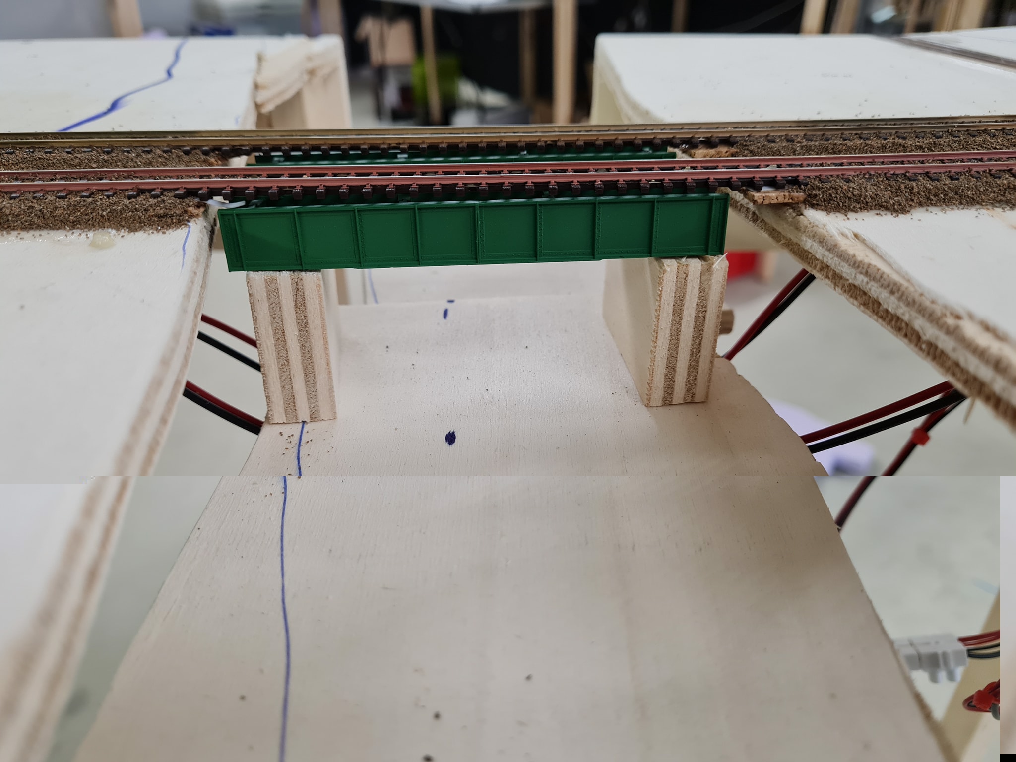

der erste Halbkreis ist nun fertig geschottert und auch verklebt :) jetzt kann ich die Masten richtig drehen und kleben und ich hoffe das morgen das Paket aus Japan ankommt mit den Brücken und Tunnelportalen.
@Markus ich lege die Gleise wegen den Pertinaxmodulübergängen durchgängig genauso Schottere ich das auch so und trenne das Später mit dem Dremel durch und tröpfel den Schotter an den Enden nochmal mit Schotterkleber ein. das funktionierte bisher am besten und sieht auch super aus.

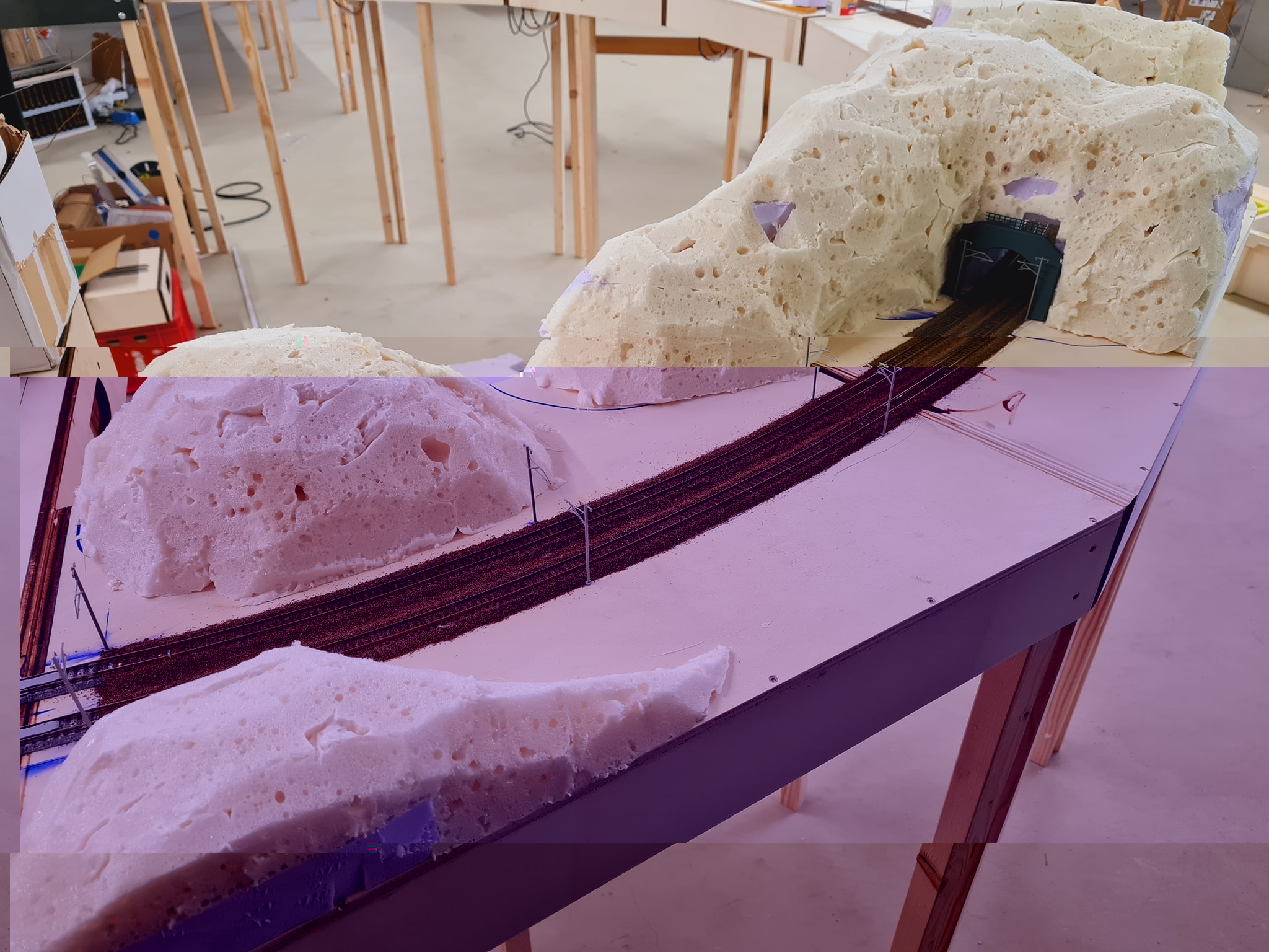

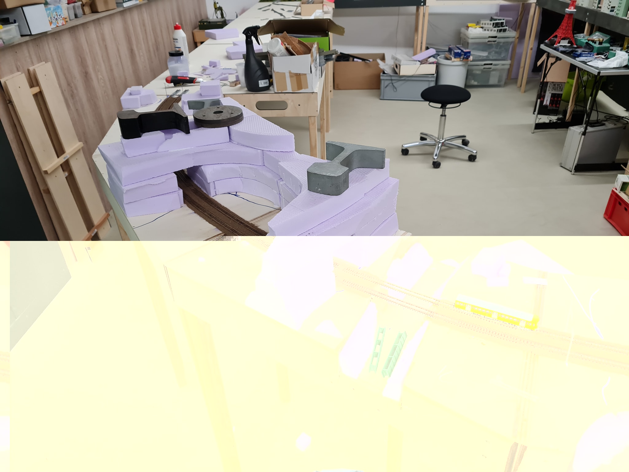

ansonsten gings ein wenig weiter mit dem Geländebau auf den Modulen :D Styrodurkern mit Bauschaum aufgefüllt und bearbeitet, darauf dann das übliche Klopapier und Holzleimgemisch - Hab noch einiges zu tun bis zum Sommerfest am 2. Juli :roll:

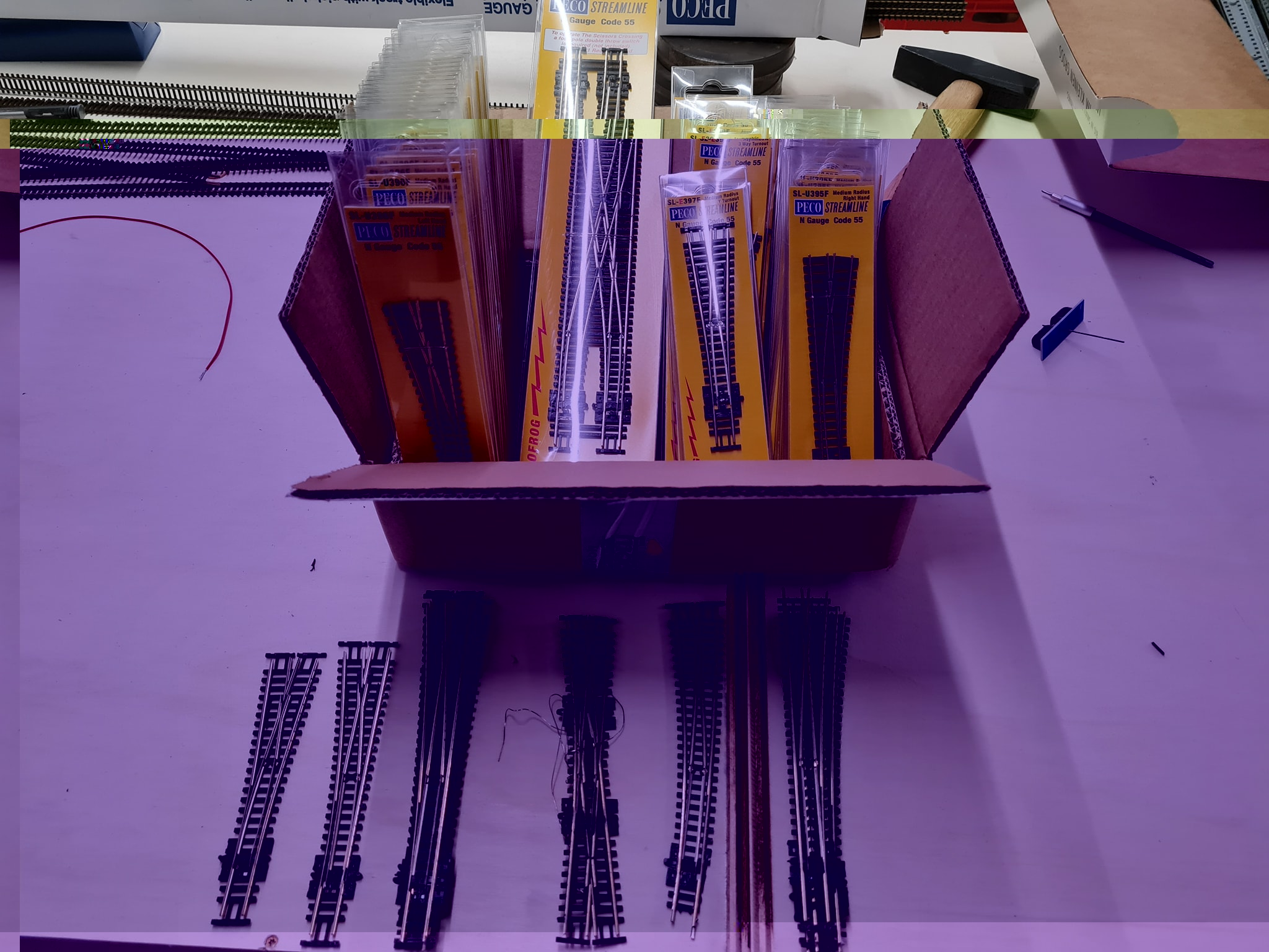

So und der nächste Schwung Bilder, Schritt für Schritt. Weichen für den neuen Bahnhof und ein Teil für Tokio Station sind auch schon angekommen.

Hi,
interessante Methode für den Bergbau. Danke fürs Teilen. Sieht echt gut aus. Was ist denn am 2. Juli?
