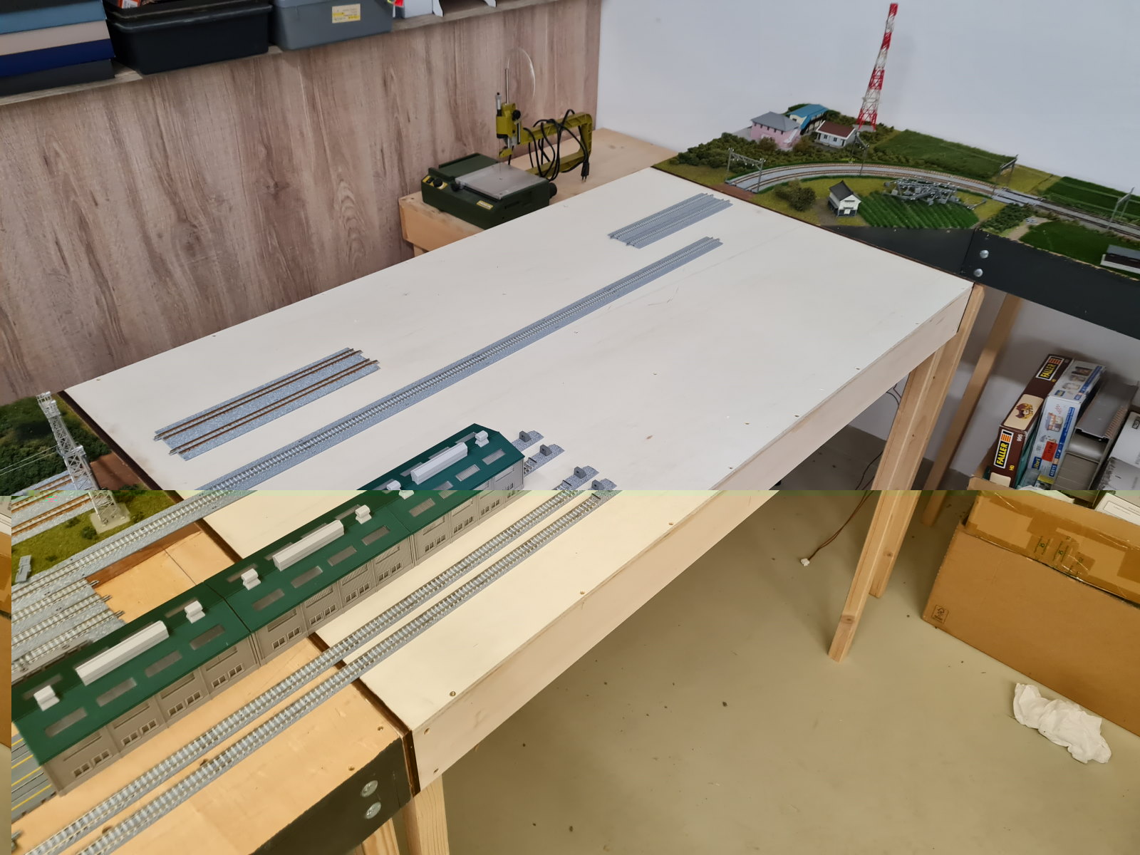

es geht nebenbei ja an den Modulen weiter. Nachdem Tomix ja die neue Abstellgruppe mit Halle rausgebracht hat habe ich mich nun doch entschlossen meine Abstellgruppe umzubauen. Das Teil mit der Drehscheibe fliegt raus so dass ich die Gleise verlängern kann. Anbei 2 Bilder vom Fortschritt.

so, der Rückbau des Drehscheibenmodules ist im vollen gange. Morgen wird das Modul durch das neue ersetzt und dann geht dort die Erweiterung der Abstellgleise weiter. Danach bekommt die Drehscheibe eine Überholung und wird auf einem neuen, größeren Segment den Platz finden.

Und Schwupps, da ist das neue Modul drinnen und zwei Ausgleichmodule sind auch im Rohbau fertig für die Messe :) es flutscht nur so von alleine :lol:
Ausgleichmodule
Neues Modul für die Verlängerung des Abstellbereiches

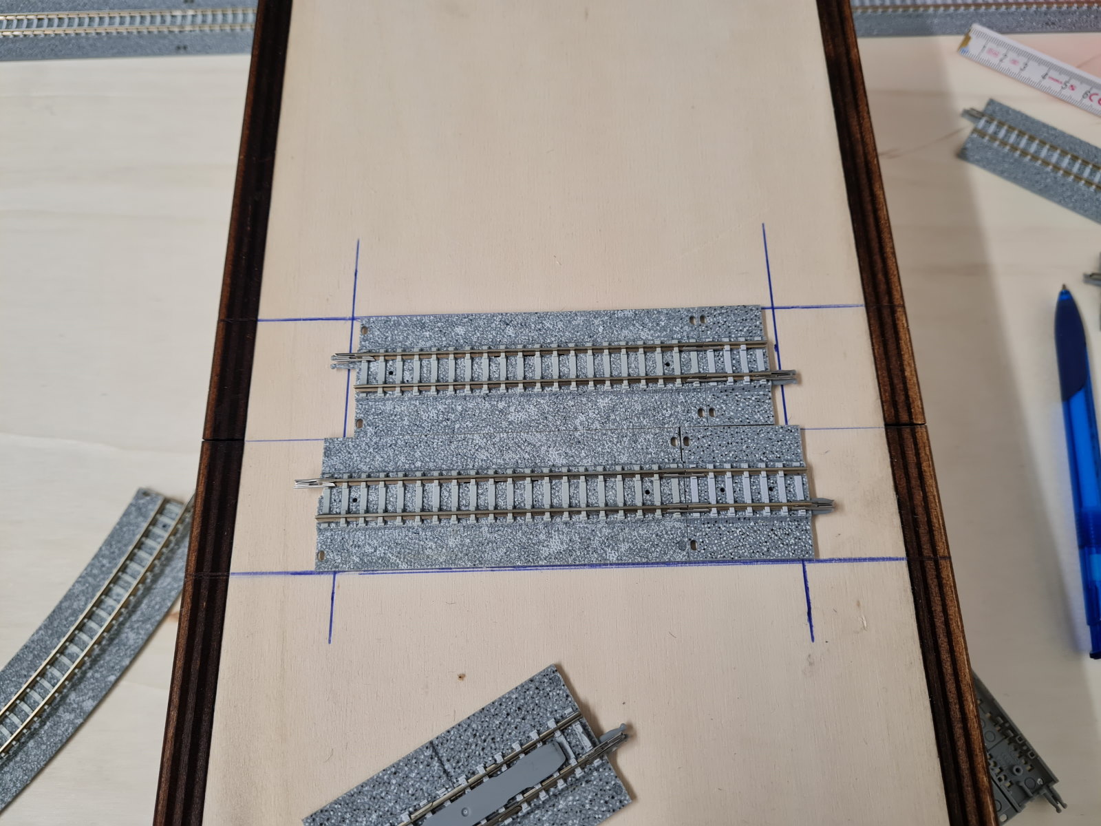

Gleistest auf den 20cm Stück: Version oben wird genommen das zum Rand nur 4,3cm sind (passt super fürs Vario Gleis!).

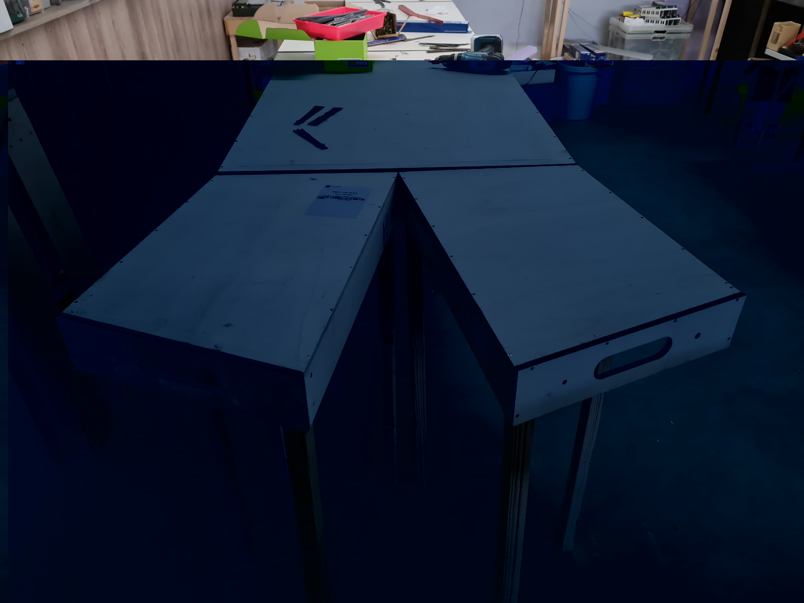

So, es geht wieder. Nachdem ich irgendwie nur Stadt und Moderne Module hatte wollte ich unbedingt noch eine kleine Station im JNR Style und auch eher landschaftliche Strecken Module. Im IG nippoN Modul Theard hatte ich ja vor längerer Zeit die Idee für größere Kurven gepostet: https://www.ig-nippon.org/viewtopic.php?p=12824#p12824 und nun ist die Idee dann mal umgesetzt worden. Ich habe dann Teile für 16 Teile, sprich vier 90° Ecke als Gruppen mit jeweils 4 Teilen anfertig lassen, 2 Gruppen davon werden später als Damm gebaut sprich mit Stufe an zwei Modulen und die anderen zwei sind nach unten Versetzt. Gleichzeitig sind drei neue Module für einen eher ländlichen JNR Bahnhof als Abzweigebahnhof entstanden welche es uns ermöglicht eine Strecke abzuzweigen und mehr Variabel aufzubauen.
Wichtig hier: das ganze wird diesmal mit Peco Code 55 gebaut, bis auf die Übergänge welche das S35 bekommen um dann wieder an den Kopfstücken mit dem V-Gleisen verbinden zu können.
Dann mal das Bildliche dazu:

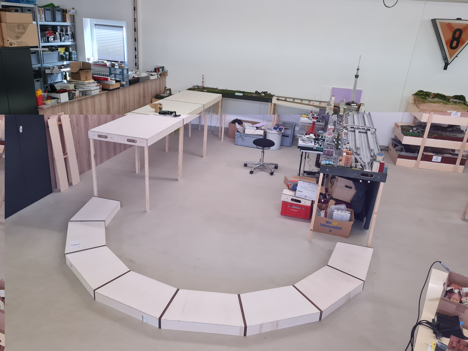

Der Plan: größere Kurven kompatibel mit der IG nippoN Norm. Diese Ersetzen zwei 120er Ecken und eine Ecke mit einem Radius von 1600 aufgeteilt auf vier Module.
Teile für den kleinen Bahnhof mit Doppelkopfstück
Erstes Probeliegen ob das auch passt :o
Alle Teile gebaut und mal lose gepuzzlet, passt :)

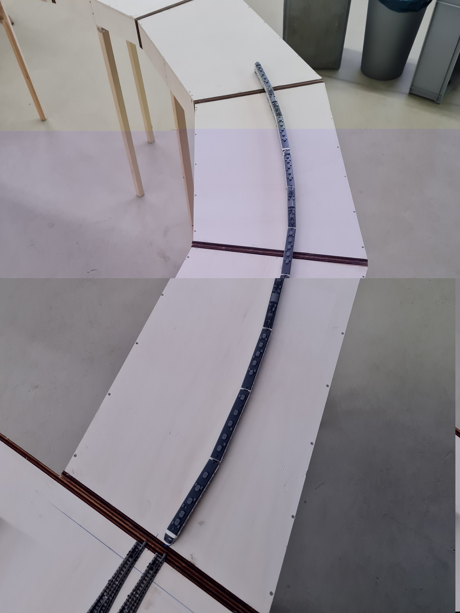

Teil 2, alles hat Beine und die Module sind verbunden: es passt ja Wirklich :D

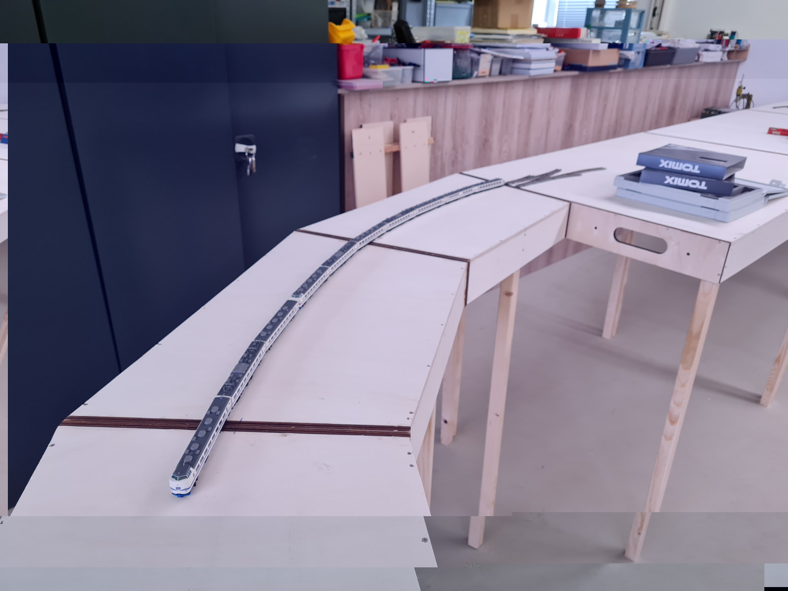

Ok, dann gleich mal einen Zug ausgepackt und so ungefähr hingestellt wie die Gleise verlaufen..... oh yeah, das hat wirkung, wenn dann mal der Bahndamm herrausgesägt ist und das Gelände angepasst wurde dann wird der Bogen einfach ein richtiger Hingucker :o
