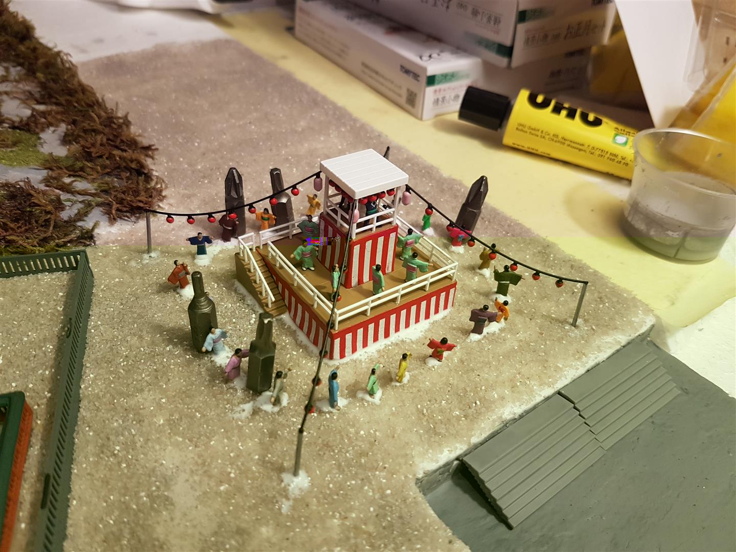

Eine Mauer zur Strasse hin. Die Strasse (oder Platz) selber besteht schon aus mehreren Schichten Farbe.
Das Podest mit den Tänzern habe ich schon vorgebaut.

An der Strasse habe ich lange hin und her gefeilt. Das ist jetzt nur ein Zwischenstand.
Die Steher für die Beleuchtungsleinen habe ich in den Schotter gebohrt. Ich tat mein Bestes damit das halbwegs nicht ganz so schief aussieht :)
Weitere Tänzer tanzen rund herum. Die Stufen sind von Kobaru.
Das Ende war irgendwie so unfertig. Daher habe ich die Vending Machines dort hin platziert. Die Grundplatte habe ich um den Strassenteil gekürzt. Die Sockelhöhe ausgeschnitten und das Styropor "ausgehoben".
Eingeleimt paßts ganz gut.

Das gerade stellen der Figuren hat mit den Bits ganz gut funktioniert. Das Metall wird nicht mitgeklebt.

Sehr gut geworden, schön zum Anschauen. Wird in der Modulanlage ein Hingucker sein.

waldi hat geschrieben: Mi Jun 23, 2021 10:34 am Sehr gut geworden, schön zum Anschauen. Wird in der Modulanlage ein Hingucker sein.
Danke lieber Waldi! Es gibt noch mehr :)
