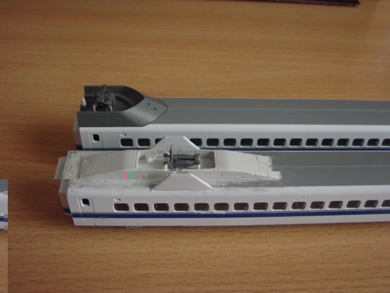

Superung des Shinkansen 300
Guten Morgen Leute,
will mal nach langer Stille in diesem Thema mal was neues vorstellen. Ich habe vor längerer Zeit mal auf einer Japanischen Modellbahnseite paar Bilder eines Shinkansen 300 mit Superung und hab mir danach gleich meinen Shinkansen vorgenommen
Also zu den Taten: als erstes wurdne die Isolatoren unterm Stromabnehmer Rostbraun gefärbt und die Islatoren an den Wagen enden, danach hab ich die Stromabnehmer selber am Schleifstück mittig rostbraun gefärbt um so nen rostigen bzw verdreckten Stromabnehmer zu imitieren der bei der Fahrt ja die Oberleitung etwas ''abschleift''.
Ich bin noch am überlegen ob ich die Isolatoren komplett anmale oder so lasse, also nur die spitzen, was wäre eure Idee?
Noch ne Frage an alle: weiß jemand wo ich solche Green class Decals bzw aufkleber herbekomme? ich bräuchte dringend welche
so, ich hoffe mann sieht was auf den Bildern

Re: Superung des Shinkansen 300
Der Link wäre interessantshiniji hat geschrieben:Guten Morgen Leute,
Öhm, warum sollten die rostfarbig sein? Also die Isolatoren sind aus Keramik, da rostet nichts. Und wenn die Stromabnehmer so rostig wären, dann würde der Fahrdraht auf der Strecke nicht mehr allzulange halten, da es nur noch Funken schlagen würde. Wenn die so aussehen würden, wäre dass das erste, was während der Routinewartung getaucht werden würde.shiniji hat geschrieben: Also zu den Taten: als erstes wurdne die Isolatoren unterm Stromabnehmer Rostbraun gefärbt und die Islatoren an den Wagen enden, danach hab ich die Stromabnehmer selber am Schleifstück mittig rostbraun gefärbt um so nen rostigen bzw verdreckten Stromabnehmer zu imitieren der bei der Fahrt ja die Oberleitung etwas ''abschleift''.
Ich wüsste nicht, warum man die anmalen sollte. Auch wenn ich mir ältere Shinkansen anschaue, die grad eine lange Strecke hinter sich haben, sieht man nur in Fahrtrichtung den Insektendreck an der Front (dieses gesprenktelte) ansonsten sind die Züge blitzeblank. Auch an den Isolatoren. Denn jeder Fitzel Dreck oder Rost würde die Überschlagsspannung herabsetzen und somit zu einer Gefahr werden.shiniji hat geschrieben: Ich bin noch am überlegen ob ich die Isolatoren komplett anmale oder so lasse, also nur die spitzen, was wäre eure Idee?
Die Isolatoren unter den Stromabnehmern dagegen sehen klasse aus.
Öhm, für was brauchst du denn die? Wenn dir Green-Class-Waggons fehlen, kauf sie dir. Mittlerweile hast du ja auch Kataloge. Schau dir mal die Green-Class-Waggons an. Diese unterscheiden sich wenigstens in der Nummerierung (die du denn auch ändern musst), wenn nicht auch von der Aufteilung.shiniji hat geschrieben: Noch ne Frage an alle: weiß jemand wo ich solche Green class Decals bzw aufkleber herbekomme? ich bräuchte dringend welche
Mein Vorschlag: Entweder Richtig umbauen (Kleeblatt drauf, Nummer ändern, Interieur ändern) oder einfach den Waggon so lassen. Den meisten fällt das nicht auf, ob der erste Klasse ist, oder nicht und in Bewegung spielt es sowieso keine Rolle.

Mensch Kai, du olle Spaßbremse , also der link: http://www5e.biglobe.ne.jp/~tec300/2Mod ... ge/300.htm
dann zu deine Frage warum die Stromabnehmer rostfarbig sein sollten: also, Flugrost kennste oder? wie auf den Gleisen der abreib der Züge, so geschieht dies auch an den Oberleitungen und wenn da nen Zug dranne schleift wegen der Stromabnahme, fällt ja son Roststaub runter und die Färben die Stromabnehmer so schön bräunlich.
Nuja, ich dachte halt das die Isolatoren wie hier immer so braun wären, hab ich mich geirrt, naja, und auf der Seite sind die auch so
Das mit den Green class Wagen ist so ne Sache, normal sollte ja in dem 7 Teiligen Set, was ich auch habe, ein Wagen der Green Class dabei sein, und das ist bei mir leider nicht der Fall, Deswegen bräuchte ich die Aufklener wenn es welche gibt und ne Info: Nummern stehen keine auf dne Wagen bzw auf dne gesamten Zug, da lassen die sich auch schlecht ändern
so, hie,r hab nochn schickes Foto gefunden wegen dem Dreck ''auf'' dem Zug:

Das hat nichts mit Spaßbremse zu tun. Nur weil es einer Macht, heisst es ja nicht, das es richtig ist. Wenn ich Grafitties auf einen Shinkansen kleben würde und die Fotos ins Netz stelle, hat es trotzdem kein Bezug zur Realität.
Ein dreckiges Dach heisst ja noch nicht, das der ganze Zug ungepflegt ist. Das ist das selbe Prinzip wie hier in Europa. Da, wo die Bürtsen nicht hin kommen, wird halt nicht gewaschen. Die Stellen werden erst bei der Aufarbeitung gesäubert.
Nun nochmal zum Thema Stromabnehmer und Fahrdraht:
Es gibt auf Wikipedia 2 Artikel, die lesenswert sind
http://de.wikipedia.org/wiki/Stromabnehmer
http://de.wikipedia.org/wiki/Oberleitung
Wie du lesen kannst, sind die Stromabnehmer aus (metallisierter) Kohle gefertigt. In Japan wird es ähnlich sein, da das Rad ja auch nicht immer neu erfunden wird, nur weil ein Generationswechsel beim Auto ansteht. Von daher wäre eine dunkle Farbe in der Mitte (da, wo der Schleifer sitzt) realistisch. So dunkelgrau bis fast schwarz.
Die Oberleitung haben Patina, also eine Kruste aus den Rückständen des Schleifers und des Fahrdrahts. Diese ist aber nicht auf der Unterseite der Oberleitung zu finden. Schau dir mal die Bilder an. Diese ist dort fast blank. Würden da Verunreinigungen sein, würden die durch den Strom einfach weggebrannt - Das typische Blitzen. Dieses kann auch geschehen, wenn der Stromabnehmer defekt ist.
EDIT: Ach ja -> Isolatoren -> http://de.wikipedia.org/wiki/Isolator
Wenn du kein Green-Car dabei hast kannst du dir ja ein anderes Gehäuse bestellen. Schau im katalog nach der Nummer und Frag mal bei Heiko nach einem Ersatzteil an. Der Zwischenwagen dürfte ja nicht so teuer sein.

Gut, danke dir Kai, dann werd ich mich nochmal dranne setzen und noch ein bissl umfärben
Re: Shiniji's Bastel-Bw
Nabend Leute,
so, da heute die Stromabnehmerersatzteile ankamen (danke nochmal an Detlef) hab ich mich nun hingerissen dne ersten Wagen umzubauen auf neue Stromabnehmer (shinkansen 300 J59). Vorweg, die bilder sind mißerabel, aber im moment ist nix anderes möglich, wird aber bald nachgeholt mit besseren Fotos. Ansich bin ich noch nicht ganz fertig, das Dach und dei Leitbleche müssen noch lackiert werden bevor er komplett fertig ist, auch werd eich noch kleine schleifarbeiten vornehmen an den Enden.

Auf dem ersten Blick siehts okay aus. Mal sehen, wie es aussieht, wenns fertig ist und die Bilder eine bessere Qualität haben

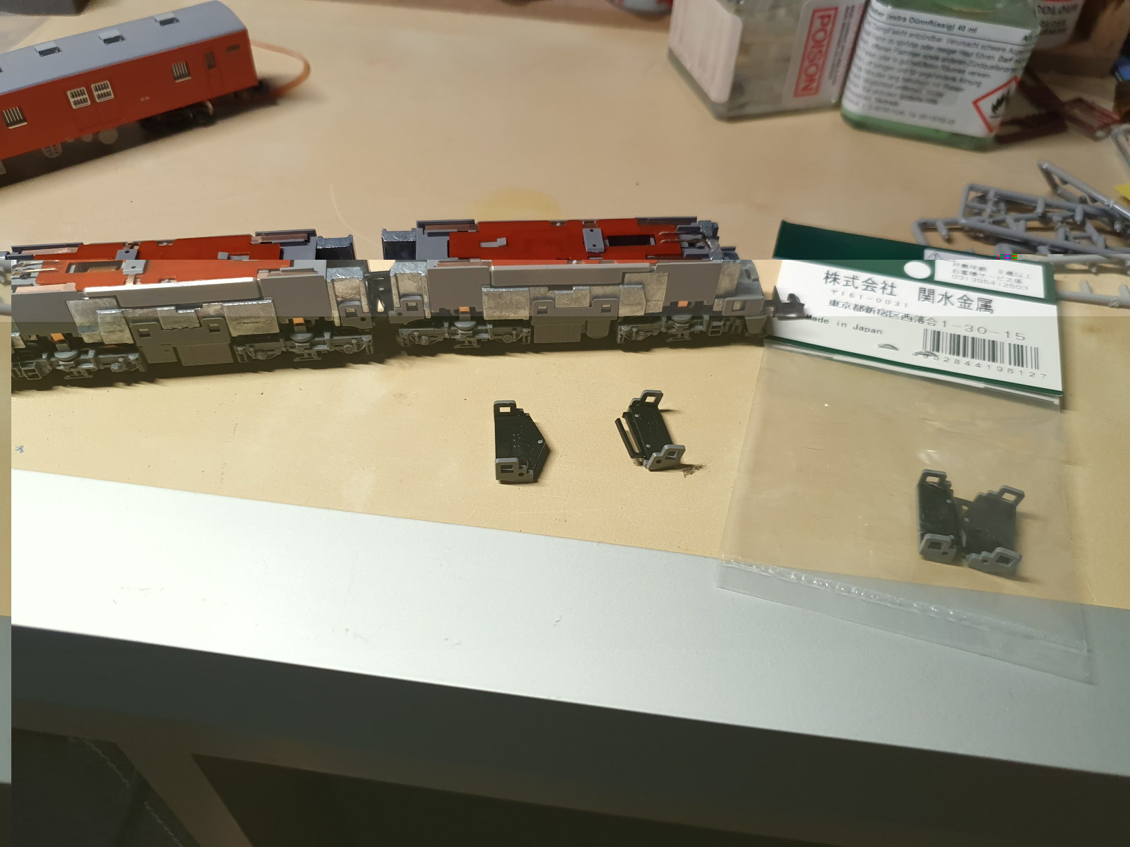

so, erstmal ein kleines Bilderupdate zu den Wagen. Kam leider noch nicht dazu ihn Fertig zu machen, muss noch gespachtelt und geschliffen und lackiert werden richtig.

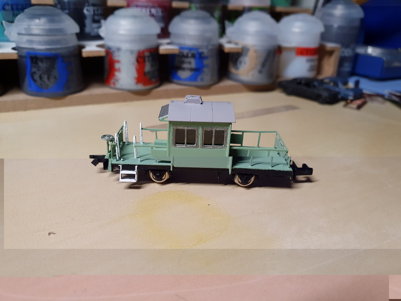

Was ich auch mal gemacht habe ist die DE10 Dem Vorbild anzupassen, also Rahmenfarbe und Geländer plus Griffstangen und die Frontschürzen Farblich dem Vorbild angepasst.

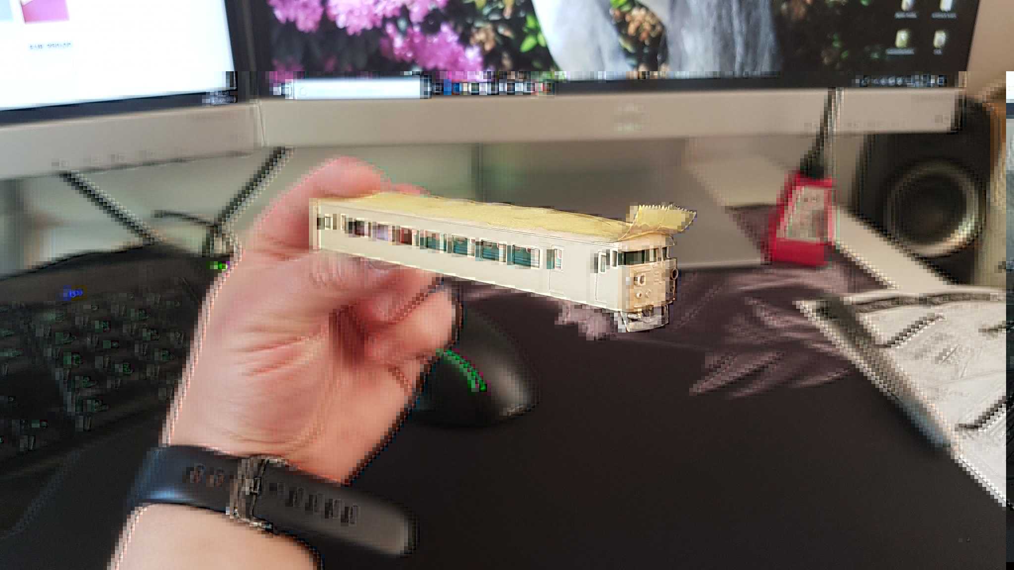

Zuerst habe ich die Gussrahmen sortiert zu den jeweiligen Wagen und dann diese Wagen für wagen gesamt rausgelöst und gesäubert (gussgrate verschliffen usw.). Der Zusammenbau war doch ein wenig knifflieger als gedacht, da ich die Bodengruppe extra belassen habe zum lackierung und den Fenstereinsätzen später. Danach werden eventuelle lücken und unebenbheiten verspachtelt und anschließend verschliffen (das zum schluss mit dem nassschleifpapier immer feiner werdend). Wenn das alles komplett durch ist empfehle ich die Oberteile zu Grundieren.
Wärenddessen habe ich die Bodengruppen auf der nach obenliegenden Seite mit dem Blassgrün lackiert (später auch die Gehäuse innen, wie früher typisch dieses Grün bei Japanischen Triebfahrzeugen ). Ich habe das ganze dann oben im Dachboden(ofen) bei der Hitze die herscht über Nacht durchtrocknen lassen.
Nun kann die erste Lackierung mit RAL1001 beige angefangen werden (vorher die Fenster Innen und das Dach außen abkleben).

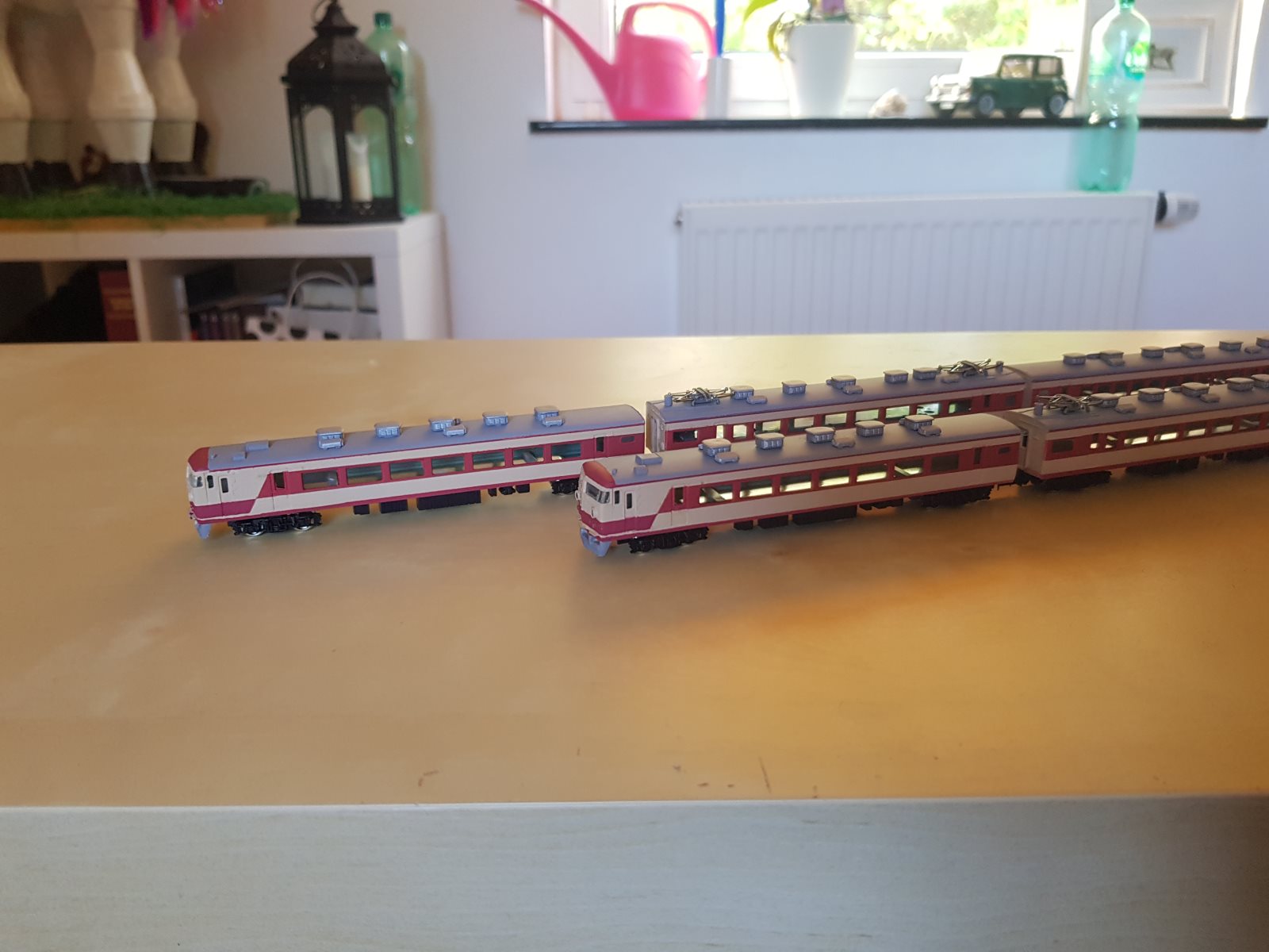

heute gibts nun den 2. Teil zum bau des Bausatzes, diesmal aber mehr das Lackieren der roten Streifen. Ich kann sagen das wirklich eine Menge Maskiertape verbraucht wurde (im nachhinein hätte ich aber ein wenig sparen können wenn ich die Reihenfolge anders gehabt hätte und so bestimmte bereiche nicht mehrfach abkleben hätte müssen).
Leider hatte ich mehr oder minder Probleme beim den Streifen an den Fronten (im unteren Bereich) da ein sauberes abkleben durch die ganzen erhabenen Anbauten fast nicht möglich war. Auch die Farbe lief an den Türen hinter das Tape (was ich im Nachhinein dann per Pinsel ausgebessert habe). So langsam fuchs ich mich aber ins Lackieren rein mit der Airbrush und es wird immer besser (da ich jetzt weiß worauf ich alles zu achten habe mit der Farbe).

Guten Abend,
heute will ich euch endlich den letzten Teil zeigen und somit das fertige Modell zeigen.
@ET403 zum abkleben habe ich das Masking-Tape von Tamiya benutzt.
Nachdem ich mit dem Lackieren fertig war habe ich die Chassis zusammengebaut und die Fenster eingeklebt. Im moment fehlt nur noch eine passende Beschriftung.

Momentan bastel ich ja an ein paar Greenmaxbausätzen rum, anbei ein paar Bilder.
Hätte ich gewusst das mal wirklich ALLES einfärben muss - dann hätte ich mir andere Bausätze zugelegt

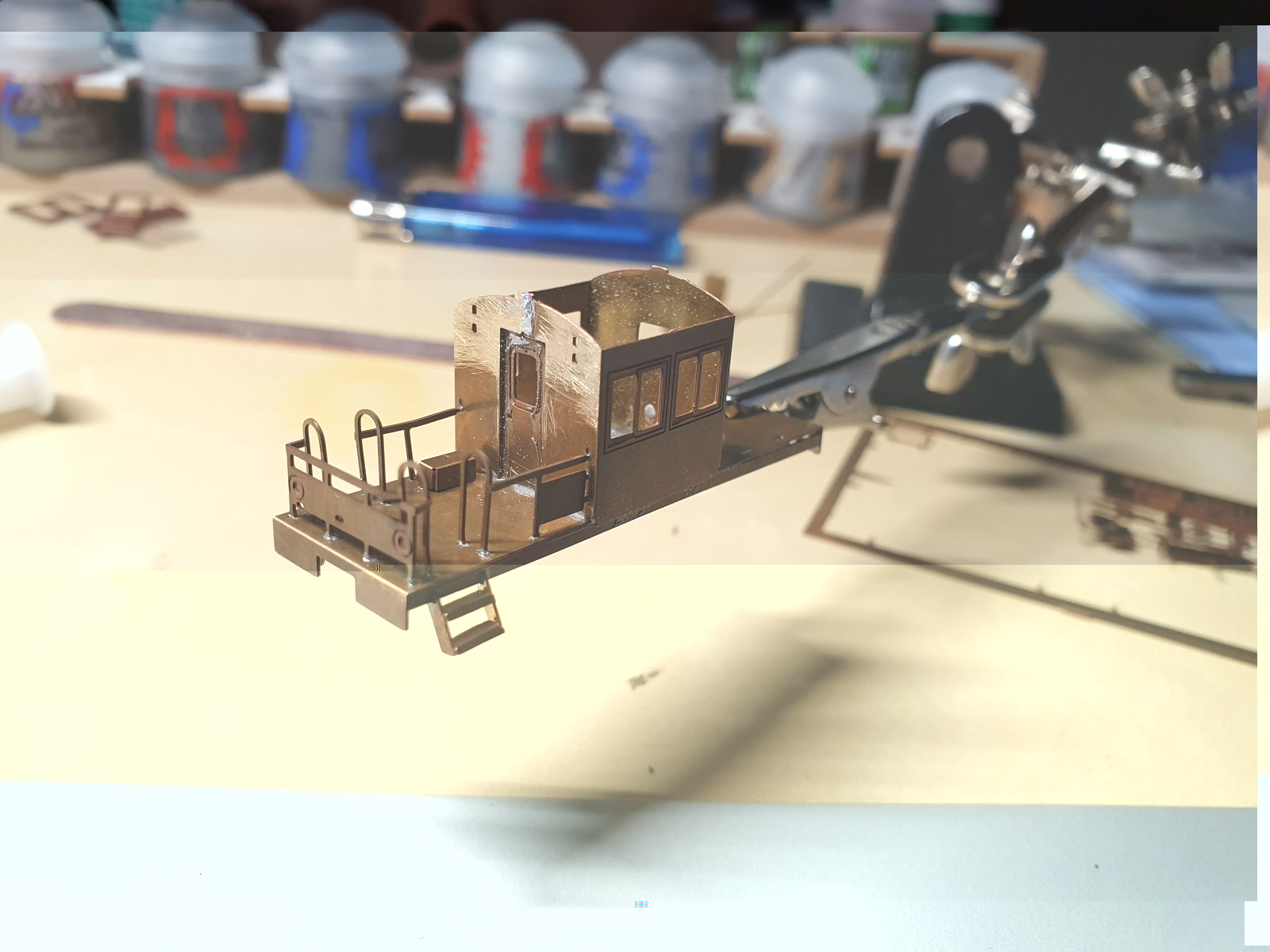

es gibt auch hier nach langer Zeit mal wieder etwas Neues. Nachdem tomix das Tobu Güterwagenset ausgeliefert hatte fehlten mir noch der YO101 und YO201 die es mal von Tomytec gab aber nicht mehr zu bekommen sind. Also mal einen Blick bei HS reingeworfen und dort 2 Bausätze gefunden. So beginnt also mein erstes Blechorigami-Abenteuer
Als wirkliches ersten Ätzbausatz in N für mich war das schon ein kleines Abenteuer.
Folgendes Werkzeug kam zur Anwendung:
- Lötstation
- Lötpaste und Lötzinn
- 3. Hand
- verschiedene Zangen zum biegen
- Aluleiste (zum Ecken biegen)
Und dann ging es auch schon los mit dem YO201. Wichtig ist das man sich vorher überlegt was zuerst gebogen wird das man an alle Teile rankommt (kniffelig bei den Trittstufen). Als Anleitung dienen 2 Bilder vom Vorbild und eine Explosionszeichnung. Gelötet habe ich überwiegend mit der Lötpaste welche absolut Gold werd ist. Später habe ich die Stellen mit einem Dremel noch gesäubert. Grundiert ist er inzwischen auch (das Dach ist noch nicht fest! da ich nach dem Lackieren noch die Fenster von innen verglasen will). Als Chassis wird wohl ein WAMU80000 herhalten müssen, alles andere ist zu lang oder zu kurz oder ich muss extra Kulissen drunter bauen
- Lötstation
- 3. Hand

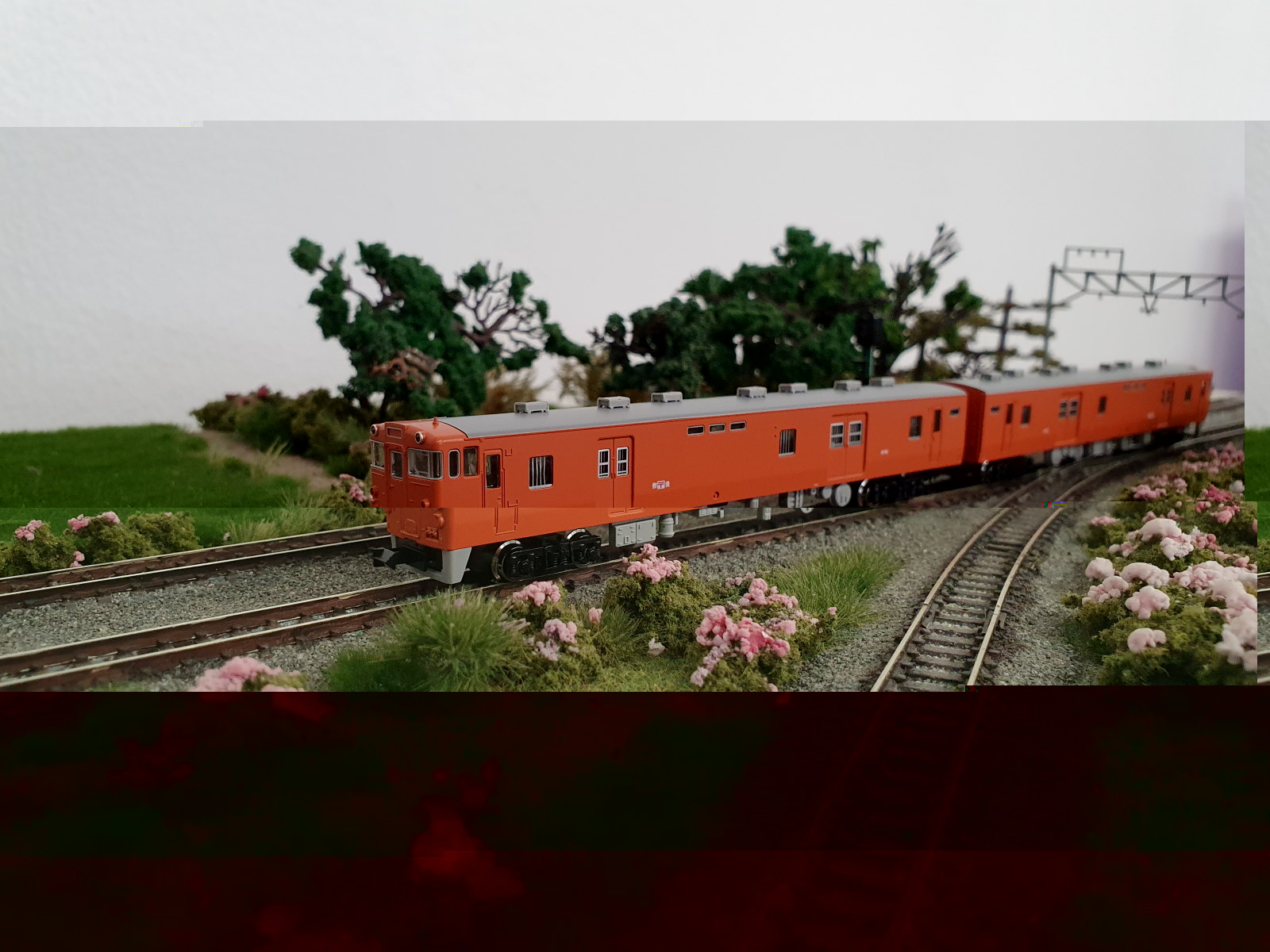

es gab die letzten 2 Abende mal wieder eine kleine Fingerübung von Greenmax J.N.R. Type KIYUNI28 Postal Luggege Diesel Car (2-teilig) ohne Motor.
Dadurch das der Bausatz schon Pre-Colored ist war das wirklich einfach, einzig die Fontscheiben waren echt schwer einzusetzen im ganzen. Anbei ein paar Bilder.

Dann habe ich gleich noch meine DD51 und EH500 repariert die ich bei ebay mal günstig abgegriffen hatte. Bei der DD51 fehlten die Blenden an der Front und die Geländer. Die EH500 hat ein gebrochenes Gelenk zwischen den Lokhälften welches dank Ersatzteil fix repariert wurde.
Die Nächste Baustelle wartet auch schon

am YO201 hab ich jetzt die passende Farbe aufgebracht, jetzt kann ich die Fensterrahmen farblich bearbeiten und danach die Folien einsetzen bevor ich das Dach auflöte. Für das Fahrwerk werde ich ein 2 Achsiges Tomytec Chassis auseinander nehmen und das anpassen dann sollte der Wagen diese Woche fertig werden. Es bleibt spannden!

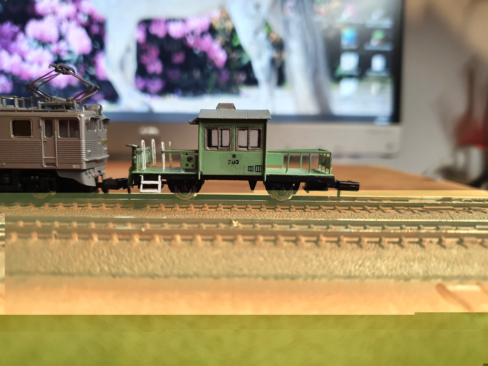

YO Leute Der YO201 ist nun fertig (war ja so gar nicht mehr viel zu machen).
Als erstes habe ich aus einen Tomytec Güterwagenmodell das Chassis zerbastelt und unter meinen YO201 untergebracht. Gleich mal an eine Lok gehangen ob die Höhe passt: jep, hat gepasst.
Dann gins weiter mit den ganzen farblichen Akzenten
Zu guter letzt Fenster innen eingeklebt und die Decals angebracht, welche übrigens absoluter mist sind da sie nicht wirklich haften und auch Ihre Farbe verlieren. Habe dann Decal-Fix genommen und werde das ganze mit Matten Klarlack fixieren.
Und so sieht er dann fertig aus (wie ich finde ganz passabel für mein erstes Blech-origami )
