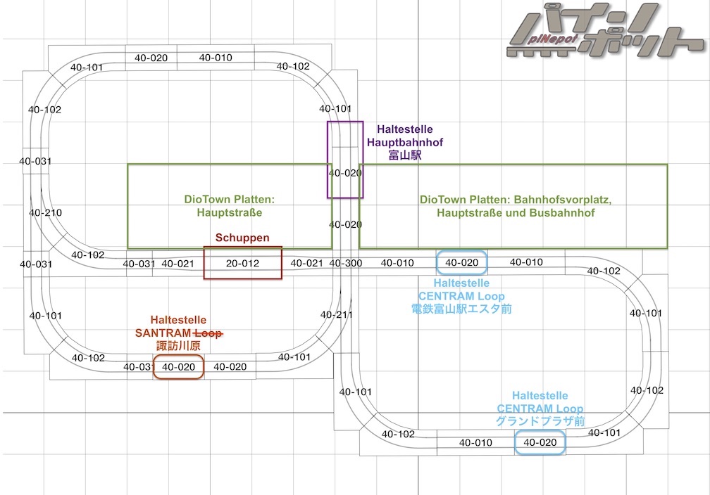

Nachdem ich in einem japanischen Blog (vgl. Gleisschema) gelesen habe, dass von meinem Gleisplan eher abzuraten ist, habe ich den Schienenverlauf geändert, wie folgt:
Die Arbeitsplatte ist auf 160x100 cm beschränkt. Das mittlere linke Gleis ist nicht originalgetreu. Es beherbergt einen Kato 23-300 Lokschuppen und dient einfach dazu, die Centram Loop Line wieder von oben durch den Hauptbahnhof zu schicken. Damit es nicht ganz so langweilig wird habe ich die Santram Linie, die eigentlich weiter Richtung Westen fährt, mit einer Haltestelle aufgenommen. Diese Linie kann Richtung Hauptbahnhof und dann über den nordwestlichen Kurvenverlauf, der wie gesagt nicht originalgetreu ist, befahren werden.
Im Original sind natürlich mehrere Kreuzweichen und dergleichen vor der Südseite des Toyama Hauptbahnhofs verlegt, so dass Centram und Santram in vier Richtungen (orange, grün, zweimal blau) unterwegs sind und die Bahnhofshaltestelle wird zukünftig durchgängig für die Portram Straßenbahn, die auf der Nordseite fährt, sein. Das lässt sich natürlich nicht so umsetzen.

Der neue Gleisplan schaut schon besser aus ohne Kehrschleife. Jetzt sollte auch nur "ein Gleis" von einem Trafo "Strom bekommen".

So macht es wirklich mehr sinn ohne zusätzliche Abschaltungen
