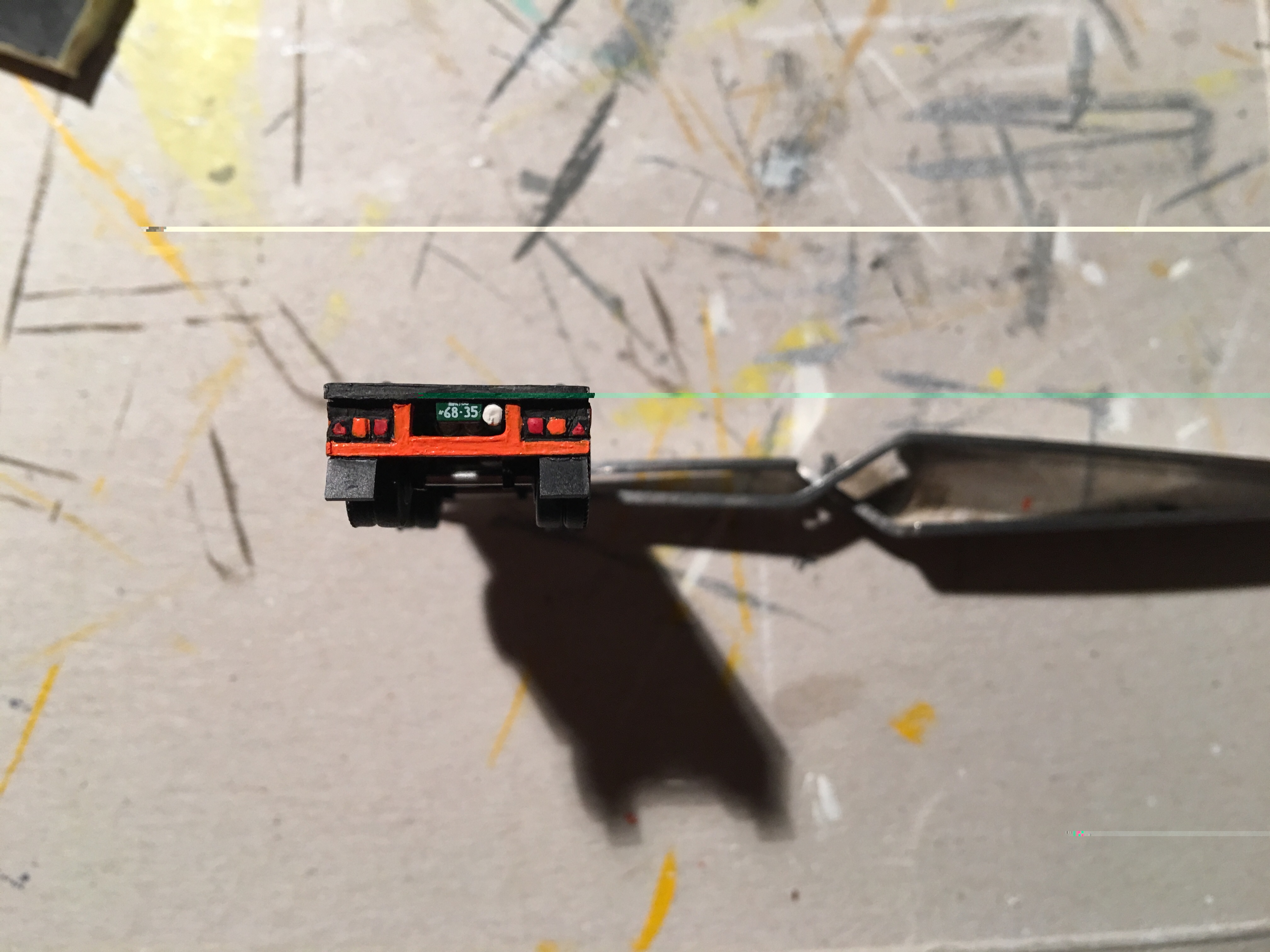

Für den Umbau habe ich den landwirtschaftlichen Anhänger von Wiking genutzt. Der ist zwar im Maßstab 1:160; da ich aber andere Räder genutzt habe, fällt das kaum weiter auf. Ursprünglich wollte ich nur die Deichsel nutzen und alles andere selbst bauen, entschied mich aber dann doch dafür, die Basis des Hängers zu nutzen.
folgende Umbauten habe ich durchgeführt:
1. Ersetzen der Wiking-Räder durch Räder des Tomytec Aufliegers (Plastikachsen abschneiden, aufbohren und auf die Metallachsen stecken)
2. Spachteln der offenen Deichselbereiche
3. Abschneiden der Seitenwände und anschließendes Abschleifen der Basis auf etwa 0,2 mm Dicke (Heidenarbeit...)
4. Zuschneiden der Plattform für den Container und Ankleben
5. Herausarbeiten der Heckschürze aus einem Abschnitt der Containerplattform
6. Zuschneiden und Anbringen der Schmutzlappen am Heck
7. Entfernen der Zubehörbehälter vom Tomytec Truck und Anbringen der Teile an der Unterseite des Hängers
8. Anbringen des Unterfahrungsschutzes nach Kürzen aus Zubehörteilen des Tomytec LKW
9. Anrauen des Kunststoffs mit Nagellackentferner mit Aceton
9. Grundieren und Lackieren
10. Aufbringen von Aufklebern
11. Modellieren der Bremsleitungen mithilfe von Dekodraht (0,3 mm)
Und immer zwischendurch anhand von Youtube Videos Maß nehmen... ;)
das Ausgangsmaterial
zerlegter Hänger mit Austauschrädern
grob „geschnitzte“ Heckschürze aus Abschnitten
fertig lackierte Heckschürze mit Schmutzlappen
Unterbau des Hängers mit Bremsschläuchen

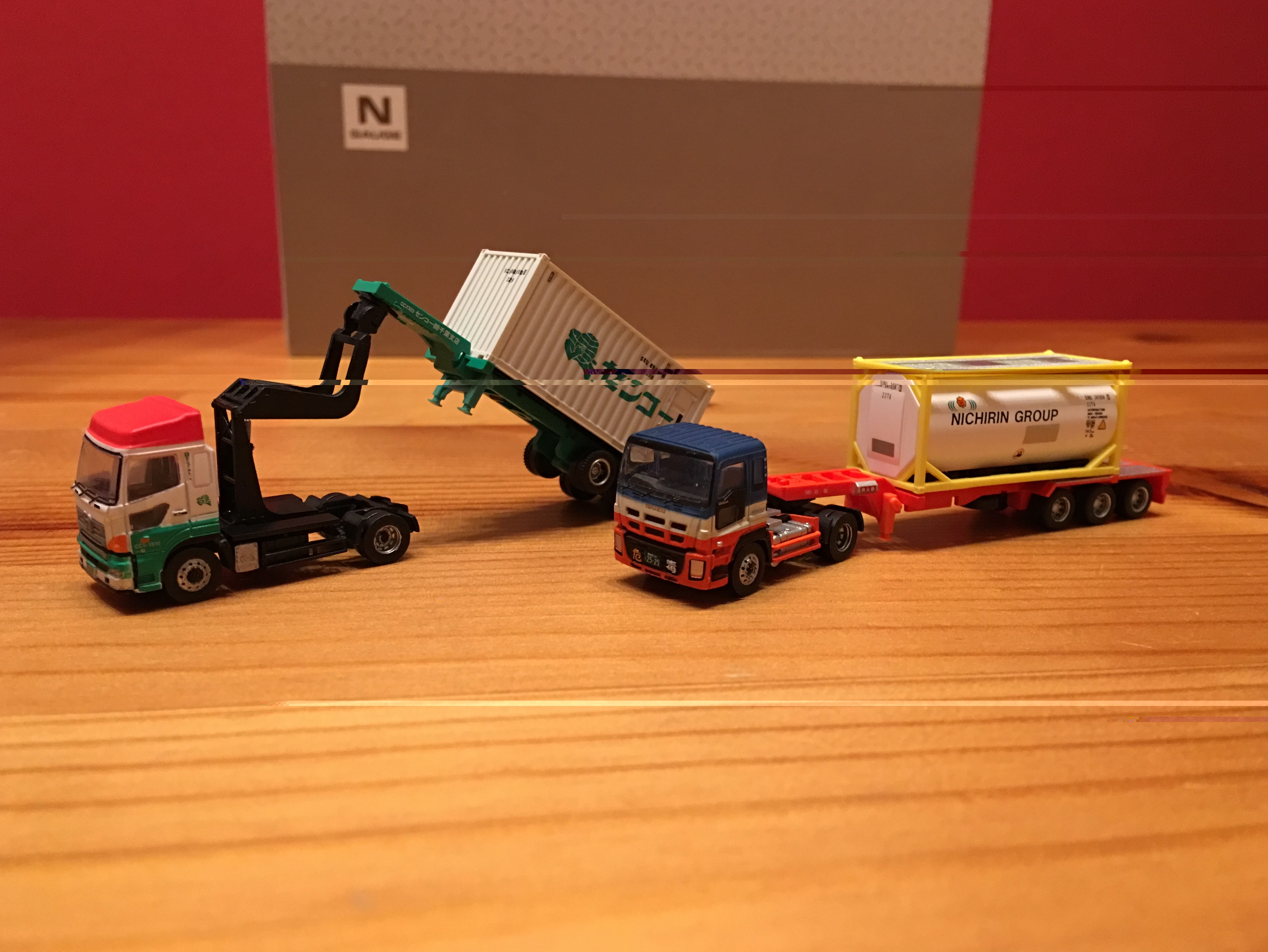

Beim LKW hielten sich die Umbauarbeiten in Grenzen. Voraussetzung für den Umbau wurde aber erst von Tomytec geschaffen, da die Zugmaschinen aus der neuen Trailer Collection geringfügig länger sind als die bisherigen, sodass ein 5t Container besser passt:
1. Entfernen der Hubeinrichtung
2. Austausch der beiden Fahrerhäuser, da das von Tomytec gelieferte bereits perfekt lackiert war
3. Ankleben der Heckstoßstange des anderen Tomytec Container-Lasters
4. Konstruktion einer Hängerkupplung aus Plastikresten und Draht
5. Aufkleben der Containerplattform
6. Vorbehandlung von zu lackierenden Bereichen mit Nagellackentferner
7. Grundierung und Lackieren von Rädern, schwarzen Partien und Teilen der Inneneinrichtung
8. Anbringen der Spiegel
Das Kniffligste war eigentlich nur die Hängerkupplung, da das Abstimmen der Höhe zum Anhänger nicht ganz so einfach war.
Und wie immer, Maß nehmen anhand von Youtube-Videos... :D
Ich hoffe, es gefällt...
Rick

Das „glasige“ Modell ist das unlackierte Exemplar, welches jeder Aufbewahrungsbox der Trailercollection von Tomytec beiliegt. Bei dem Teil handelt es sich um eine Hebevorrichtung, mit deren Hilfe der gesamte Auflieger gekippt werden kann. Für uns in Europa sieht das sehr exotisch aus, existiert aber in der Realität.
Hinsichtlich der Verwendung des Teils hast Du eine PN von mir... ;)
Gruß, Rick.
Truck in gekipptem Zustand
