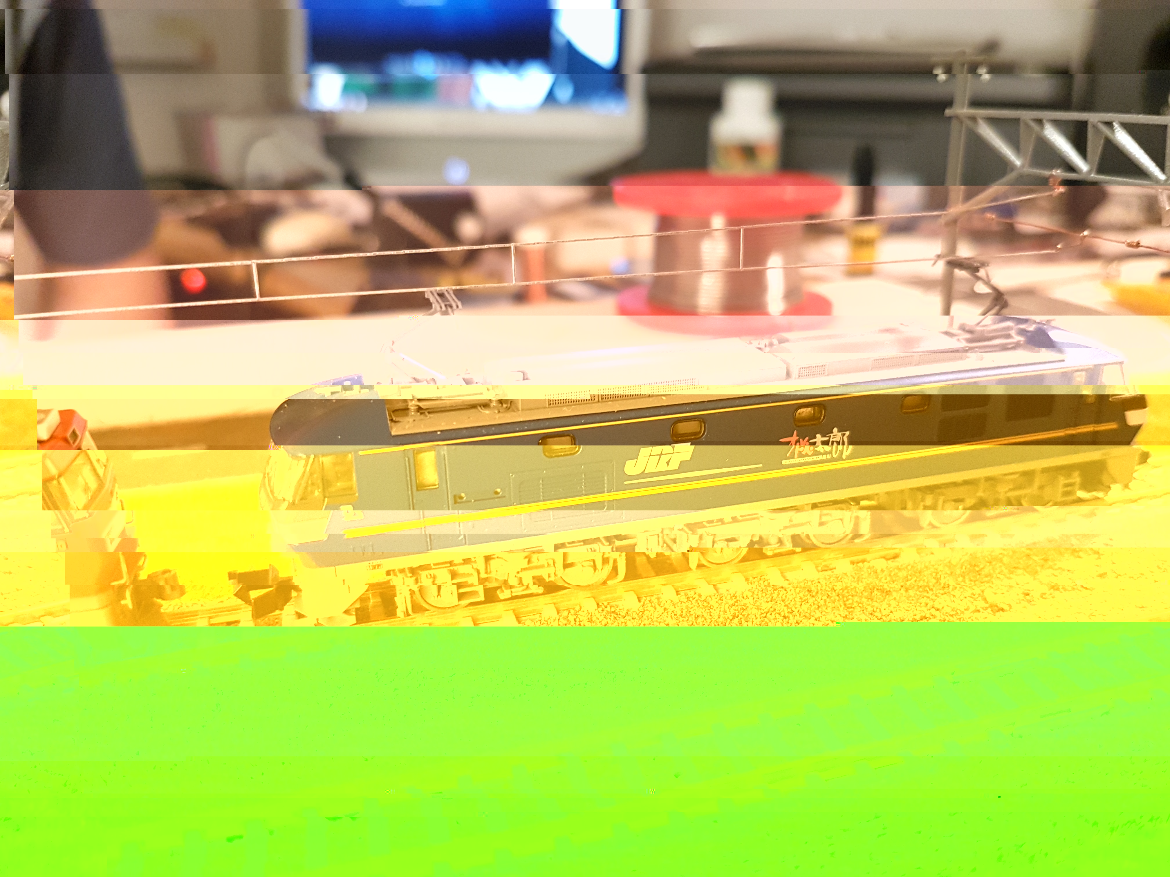

Tobias die Idee mit dem Haltebügel ist gut und deine gesamte Ausführung schön sauber.
Nun meine Variante:
Als erstes hab ich mir 0,3mm Federbronzedraht zu einen u mit Abgewiegelten enden gebogen und dieses einfach von unten zwischen Unterschere und Plastikrahmen geklemmt. Federt genauso leicht wie bei Tobias auf dem Video und stabilisiert sich genau so. Wenn ich etwas Zeit habe werde ich ein Video hochladen und mich um bessere Bilder kümmern.

Moin Moin, nun das Basteltreffen ist vorbei und war trotz 2 Tage viel zu kurz. Ich bin kein Mensch großer Worte, daher lasse ich grob die Bilder in *falscher Reihenfolge* sprechen. Vielen Dank nochmals an Tobias.
Fertiger Abschnitt (ohne Längenanpassung!)
Einhängen und fixieren mit Sekundenkleber
Die Ösen zum einhängen herstellen
Sehr wichtig ist das Entgraten!
Fahrdrähte aus dem Blech herauslösen

Hier das Ergebnis des zweiten Oberleitung workshop bei Tobi. Vorweg ein großes Danke für die gute Zusammenarbeit. Tobi hat das Grundkonzept nochmal verbessert und mir so ganz nebenbei viel wertvolles zu Ätzen und Löten und Drähte beigebracht.
Hier haben wir Löcher in das Quertragewerk gebohrt und einen Draht gespannt. Zuvor wurden Isolatoren gedreht und aufgefädelt.
Danach wurden weitere Isolatoren angebracht und die Seitenhalter gelötet. Dazu wurde der Stromabnehmer einer Lok als Referenz herangezogen.
Dann konnten die Fahrdrähte auf die richtige Länge gekürzt eingehängt und verlötet werden.
Hier das fertige Werk (Querträger muss noch nachgefärbt und die Isolatoren bemalt werden):
