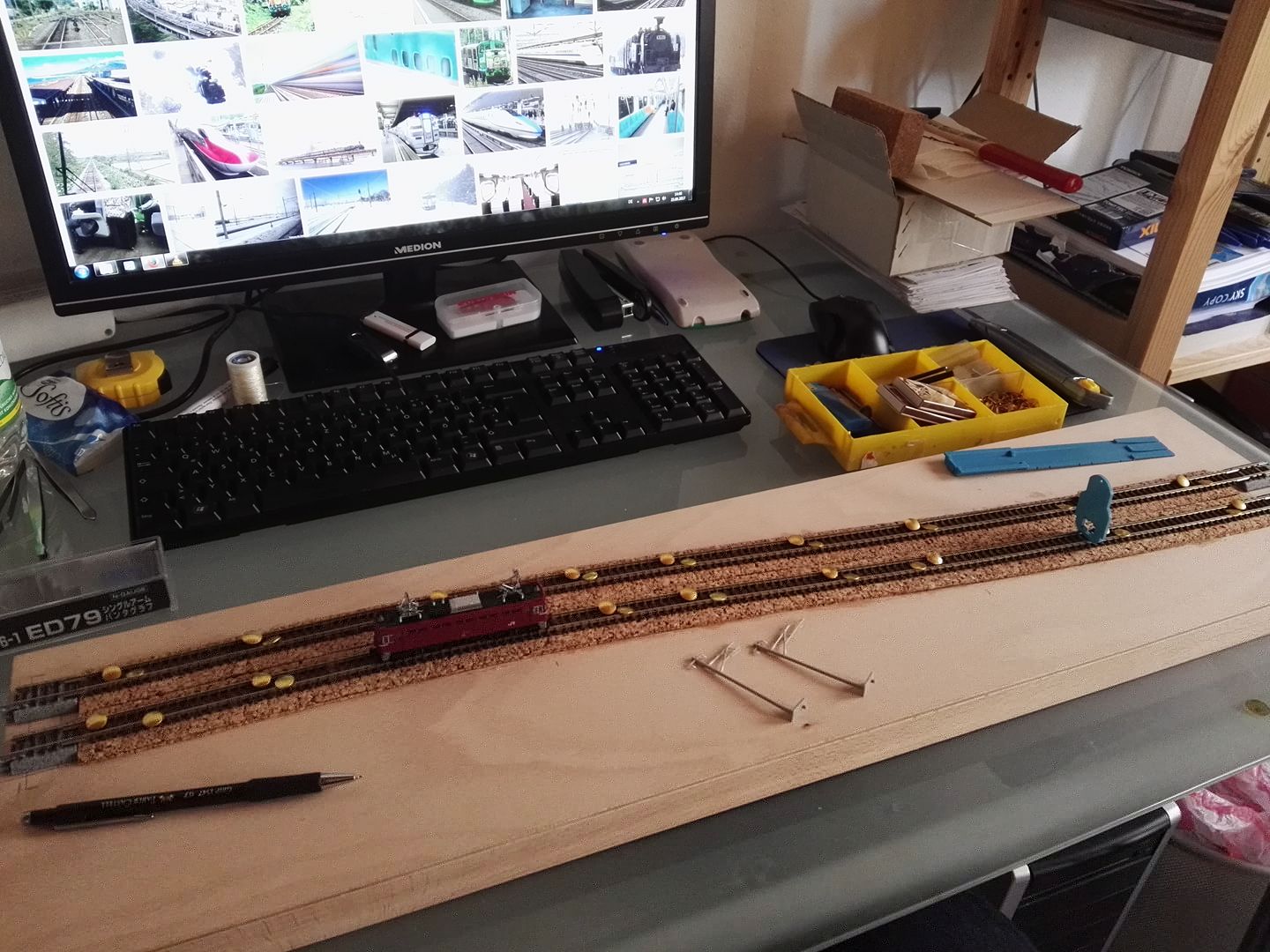

Moin Moin Freunde,
ich spiele schon seit knapp einem halben Jahr mit dem Gedanken ein kleines betriebsfähiges Diorama zu bauen, um wenigstens meine Modelle mal etwas Auslauf in einer Kulisse zu geben. Animiert wurde ich letztendlich durch mehrere Videos auf Youtube. Später gesellte sich der Gedanke dazu das Diorama auch für die Modellvorstellungen zu nutzen. Aber wie soll es aufgebaut werden?
Im Hinterkopf schwirrte mir die Firma N-Tram umher, welche fertige kleine Module anbot. Leider werden diese nicht mehr angeboten und man verwies auf die Holzkörper von Boesner Künstlerbedarf mit dem klangvollen Namen "Casani". Interessant ist die Vielfalt der angebotenen Größen. Ich entschied mich für einen langen und schmalen Holzkörper mit den Abmessungen von 800mm x 200mm x 30mm (LxBxH). Der Holzkörper ist recht verwindungssteif gebaut und verfügt über eine schmale, ca. 3mm starke Deckplatte, preislich für knapp 17€ das Stück eine gute Ausgangslage!
Für den Gleisbau verwendete ich überzählige S29-Gleisstücke von Kato für die Stirnseiten und ein noch vorhandenes Paar Flexgleis von Roco. Die Flexgleise habe ich dann nachträglich mit zwei Lagen 2mm starken Kork unterfüttert. Die Gleisführung war ursprünglich als langgezogene Kurve mit Mindestradius von 2500mm angedacht, gestaltete sich aber mangels weiterer Flexgleise als schwierig und so wurde eine leichte S-Gleisführung erstellt. Die Oberleitungsmasten von Tomix habe ich noch nicht vollends farblich behandelt, aber schon mal probegestellt um die Endhöhe des höchsten Stromabnehmer meiner Sammlung zu kontrollieren. Es bleibt glücklicherweise ein Spalt von ca. 2mm übrig und sollte genug Spielraum für Tobias seine Oberleitungs-Fahrdrähte haben. Aber bevor ich dazu komme muss ich noch die Schienen "rosten" und das Gleisbett schottern. Aber dazu später mehr

Letztes Wochenende konnten die ersten Testfahrten stattfinden https://www.youtube.com/watch?v=3crH9yBzsOM

Heute habe ich mich an die Schotterbettbegrünung rangesetzt und die Masten farblich behandelt. Die Freiflächen werden zu einem späteren Zeitpunkt verschlossen.

Wie ihr sicher mitbekommt habt wurde das Diorama mittlerweile mit eine Oberleitung versehen. Nun muss ich mir noch überlegen was ich auf den freiflächen gestalte. Die erste Idee mit einem Rasenteppich habe ich wegen Eintönigkeit verworfen. Oder ich baue noch eine kleine Straße auf die breitere Seite? Habt ihr einen Anreiz für mich?

Moin, ich habe gestern mal den BÜ probegestellt. Ohne größere Umbauten am Gleisbett kann ich die Tomix-Teile nicht verwenden. Eine Brücke würde mir zu wuchtig erscheinen für diese 80cm Strecke. Aber ich habe noch zwei weitere Kästen daheim, da bin ich mir noch unschlüssig was ich darauf gestalten möchte.
Ich werde es jetzt so machen, das auf der schmalen Seite eine Ackerfläche für Kartoffeln etc. angedeutet wird und auf der breiteren Seite eine Straße mit kleiner Szene dargestellt wird. Ich werde mir erstmal für Ackerflächen das Material besorgen. Die Straße werde ich selber herstellen, denn ich bin kein Freund von diesen fertigen selbstklebenden Straßenrollen zb. von NOCH.
