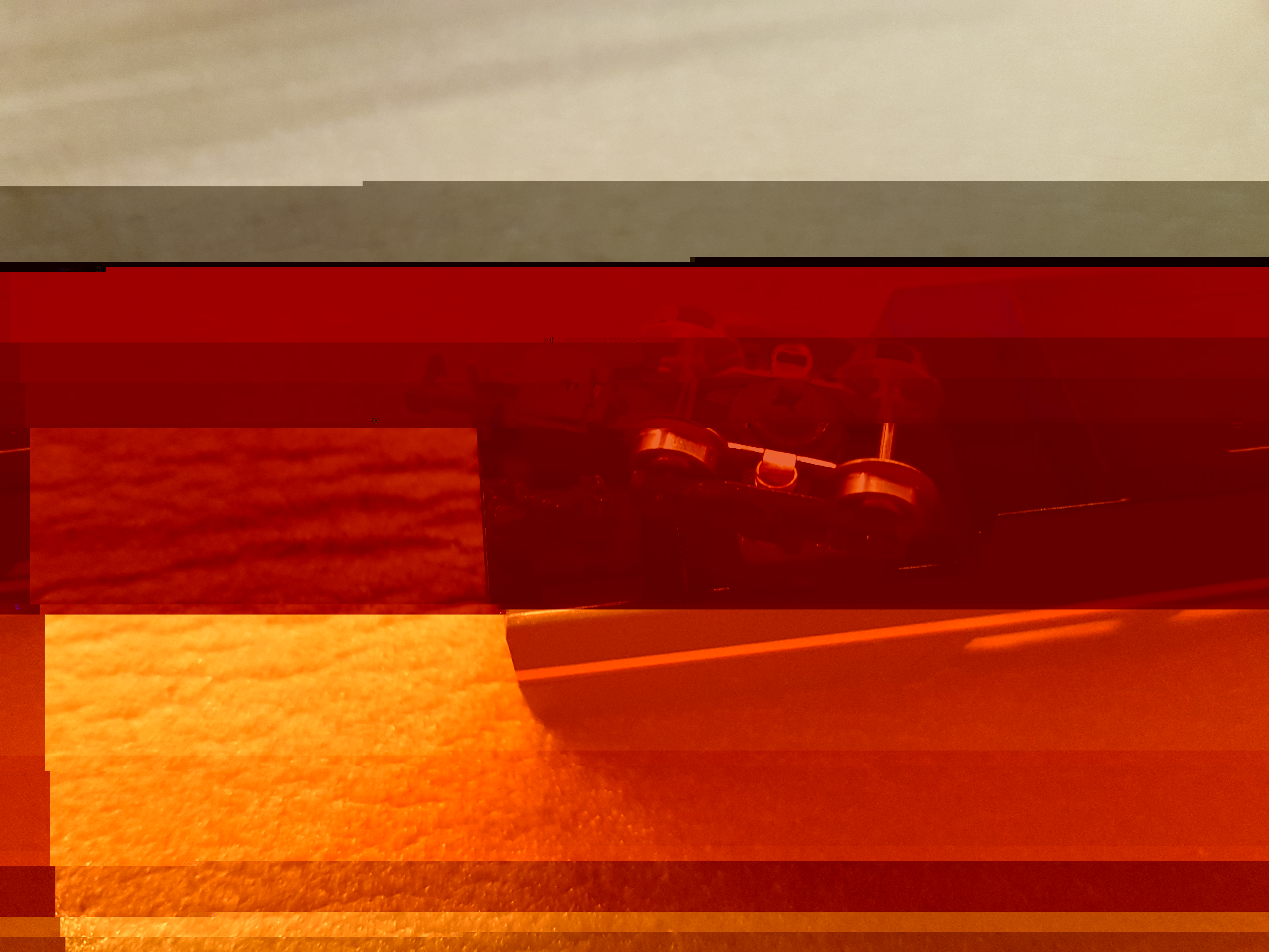

Tomix Kuppler gehen nicht mit KATO Kuppler. Sind kurioserweise verkehrt...
Der Reinigungswagen läßt sich sowohl mit 0393 als auch mit 0374 nachrüsten. Ich habe eine Seite mit 0393 versehen:
