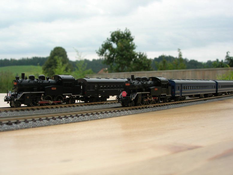

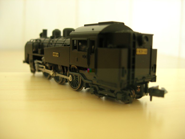

Hier nun noch Bilder von meiner Oigawa C11 227.
Das Modell ist von Kato.
Die Oigawa Railway hat insgesamt drei C11 im Einsatz ,C11 190 / C11 227/ C 11 312
Die C 11 227 wurde im August 1998 in rot umlackiert und nach der Comicfigur Anpanman gestalltet, was mir überhaupt nicht gefällt :roll: . Ich glaube aber dies wurde zwischenzeitlich wieder geändert.
Ich habe die Lok im Original Zustand gelassen, nämlich komplet in schwarz.

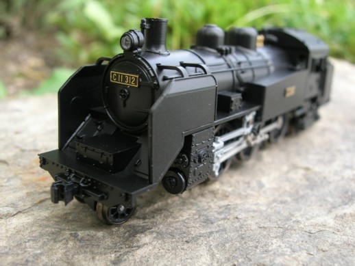

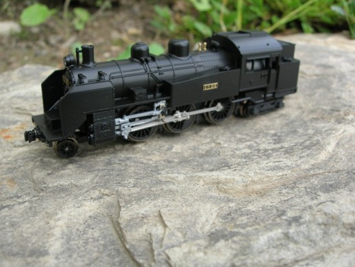

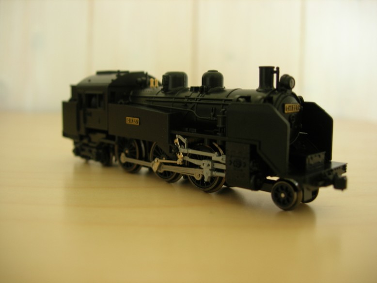

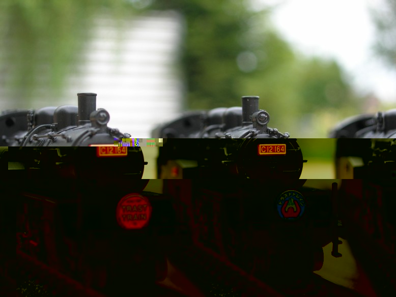

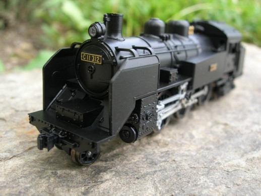

Bilder von Oigawa Railway Dampfloks
Micro Ace
C12 164 (verschiedene Zugschilder)
C10 8
Kato
C11 190
C11 227
C11 312
Zuletzt geändert von ikawa am Sa Aug 04, 2007 10:23 am, insgesamt 1-mal geändert.

Beiträge: 524
Wohnort: Schweiz
Re: Oigawa Triebfahrzeuge
Danke Danke,
Da musst du dich aber ein bisschen beeilen, denn auch schon die C11 von Kato ist schwer zu bekommen....... und die restlichen Loks findest du kaum noch :roll: dies sind dann reine Glücksfunde, die eine Stange Geld Kosten.... :o

Endlich angekommen, die letzte Oigawa C11 die in meiner Sammlung fehlte. C 11 312 :mrgreen:
Modell ist von Kato

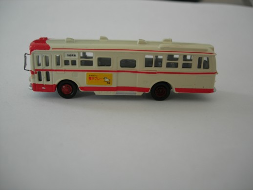

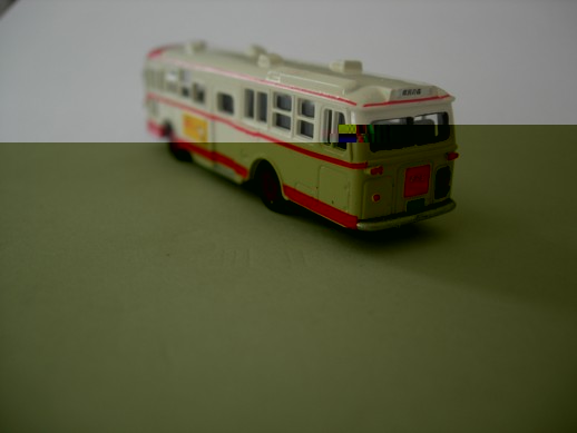

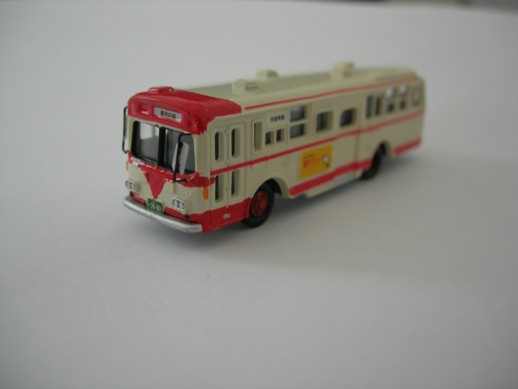

Die Oigawa Railway hat nicht nur Züge, sondern auch Busse. Hier mal eine Eigen Kreation von einem Oigawa Bus. Das Grundmodell ist ein Tomix Bus. Das Modell wurde zum Teil handbemalt. Seitenspiegel sind aus Draht gebastelt.
Decals sind von Tomix, bzw Tomytec sowie self made.
