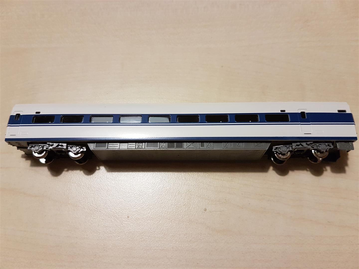

Ich möchte endlich den Grand Hikari beschriften. Der Trick von KATO bei diesem (16 teiligen) Modell ist, dass 6 Waggons mit 10-354 kommen, 6 Waggons mit 10-355 kommen, 2 Waggons mit 10-356 kommen und die restlichen 2 Waggons mit 10-356 kommen. Genau. Es ist 2x 10-356 nötig. Das ist in der Originalbeschriftung Wagen 3 und 4. Aus diesen soll per Klebedecal Wagen 13 und 14 werden. Soweit so gut, aber leider sind Wagen 3 und 4 schon beschriftet:
Jetzt die Frage: wie bekomme ich das am besten runter ? Hat das schon mal jemand erfolgreich durchgeführt ?

Danke für den Tipp ! Schon bestellt, und hol ich mir heute.ikawa hat geschrieben:Hallo Tibor,
ich benutze das
http://www.lux-modellbau.de/cms/front_c ... ?idart=260
- Tibor Szepessy
- Beiträge: 1384
- Wohnort: Wien
Re: KATO 10-354 - Shinkansen series 100 Grand Hikari
Vielen Dank für den Tipp ! Hat sehr gut geklappt. Zu Beginn natürlich in den blauen Streifen geraten, und bei der ersten Nummer zu fest gerubbelt, aber dann hatte ich den Dreh heraus:
