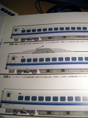

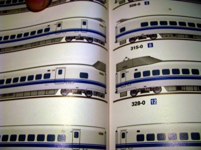

Hier mal die beiden Arten der Stromabnehmer als Zeichnung. Musste leider abfotografieren
Re: Suche Infos zum Shinkansen 300 J59
jahuuu, auch super danke an dich Kai, jetzt seh ich die Lage der Aufbauten und stromis auf dem Wagen, geil, ich danke euch beidne vielmals
