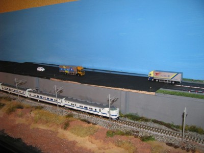

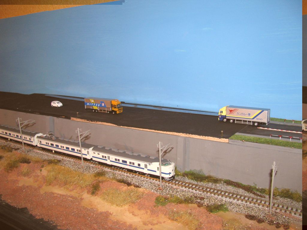

Ich war heute noch mal kurz im Baumarkt. So siet es aktuell aus
Die weiterführung der Straße. Hier noch provisorisch gelegt. Die Platten müssen noch geschnitten werden

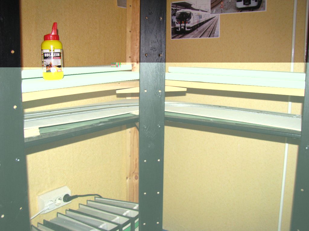

Und hier die Rampe, die nachher im Berg ist. Ich werde heute Abend noch die Unterkonstrultion für basteln.

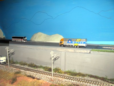

Die Rampe ist fast fertig (es muss nur noch der Übergang geklebt werden - ist schlecht zu fotografieren) und die Straße ist ist nun um gut 50 cm gewachsen

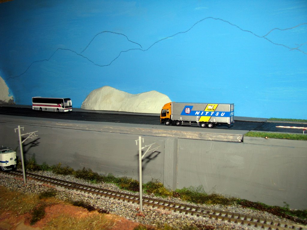

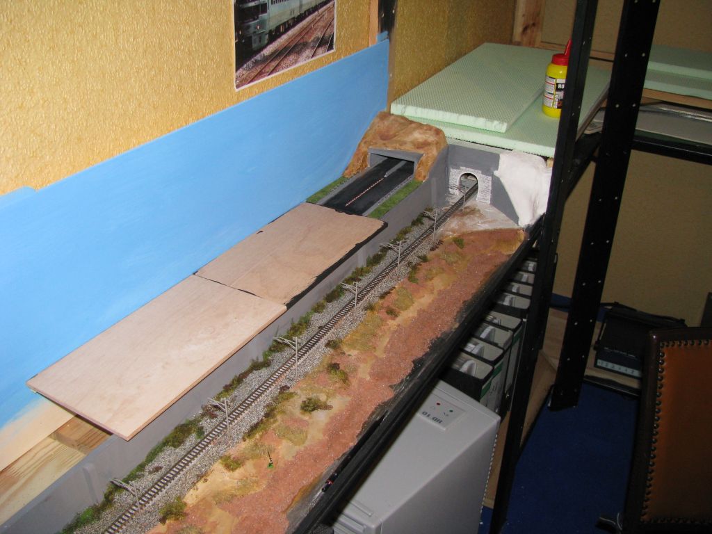

Ich habe die Straße noch einmal abgerissen. Anstatt aus sperrholz ist sie nun aus Finnpappe.
Nur das Mittelstück (dort, wo der große Berg ist) und die beiden Tunneleinfahrten werden eine Basis aus Sperrholz bekommen.
Plan ist, das ich bis Ende diesen Monats die groben Arbeiten (vielleicht sogar schon mit gipsen) ENDLICH fertig bekomme.
