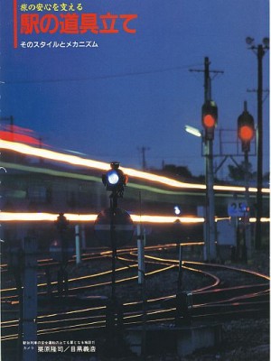

Danke Mark,also die japanische Weichenlaternen haben auch rot-gruene Scheiben wie bei den US-Bahnen ,oder?
Beste Gruesen
Roman
Re: Japanische Lichtsignale
Verfasst: Mo Mai 09, 2011 8:08 pm
von Mark V.
Roman,
Ich heb noch ein Bild für dich. Sagt mehr dann 1000 Wörter...
Japanische Weichenlaterne
