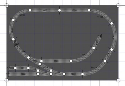

hier mal meine erste Idee für meine Kleinstanlage in N (60x45cm). Ich habe den Plan mit der Software AnyRail erstellt. Die Gleise sind von Tomix.
Meine Frage ist:
Ich habe die Radien 140mm und 103mm verwendet. Einen Shinkansen kann ich dort natürlich nicht fahren lassen, will ich auch nicht, aber was fährt denn sonst noch durch diese Kurven? Ich hatte vor, die Portram einzusetzen, sowie evtl. auch diese zweiteiligen Elektrotriebwagen vom Nahverkehr.
Ich hoffe, ihr könnte mir helfen.
Meine Frage ist:

Puh, da wirds dann schwieriger, eigentlich nur die kleineren Chassis aus der Serie von Tomytec, mit den passenden Standmodellhüllen natürlich
das ist dafür vorgesehen, ggf noch die B-trains also die short cut versionen von den Fahrzeugen

Ich hab leider nicht diese Radien, sonst würde ich das mal mit meinen Modemos probieren.
Heiko stoll sagte mir aber mal das die Modemos auf 177 und 140 laufen sollen. Ansonsten einfach mal nachfragen

Ich hab mich dabei an das hier orientiert:
Meint ihr, das sind vielleicht größere Radien?
Hat denn jemand so einen 10cm Radius mal ausprobiert?

also B-Trains sind die Bandei-plastikfahrzeuge, fahrne eigentlich auf plastikschienen über batterie, werden aber in 90% der fälle von mini-anlagen-besitzern mit motorisierten chassis von Tomix oder Kato motorisiert und auf übeslten radien eingesetzt, die Fahrzeuge sind verkürzte Fassungen der Originale, sieht ulkig aus aber ich finds genial

da sie ebend auf dne Minichassis basierend dürften sie auf dem kleinen radies ohne probs fahren.
Wie gesagt, ich empfehle dir son Regalbrett, gibts in jeden baumarkt in verschiedenen größen,vll schaust du mal da und findest die "Perfekte" Platte, lieber etwas mehr als zu wenig radius

, wie Patrick empfehle ich dir eine grössere Platte. Ich persönlich würde eine Breite von 60 cm nicht unterschreiten.
Mit den kleinen Tomytec Triebwagen sind die kleinen Radien kein Problem. Das Problem ist nur die kleinen Tomytec Triebwagen aus der ersten sowie zweiten Collection noch zu bekommen, denn sind ziemlich sicher alle sold out.

Lieber Guido, die Modemo-Straßenbahnen wirst Du mit Sicherheit nicht durch die 10er Radien bekommen, für die Tomytec-Fahrzeuge ist alles im grünen Bereich. Dafür bekomme ich mit gut zureden von Minitrix die Baureihe 218 durch! Ich würde aber wegen der Überhänge in den Kurven nur kurze Fahrzeuge einsetzen, sieht einfach besser aus. Wenn Du Platzprobleme hast (wer hat die nicht), dann schau doch mal hier http://picasaweb.google.com/waldi.krause/BuchanlageWIP# hinein, vielleicht ist das für Dich eine Alternative. Anlagentiefe 0,30 m, die Radien 10 und 14 können verbaut werden. Wenn Du Interesse hast, kann ich Dir weiter helfen.

also vorangig soll es eine mini Straßenbahnanlage werden, daher können die Radien nicht eng genug sein

Gestern war der 19.6. und ich war bei Heiko Stoll. Mist war das wieder teuer

Die Kurve oben links ist mit dem 103mm Radius erstellt und alle drei Fahrzeuge fahren einwandfrei durch diese Kurve.
