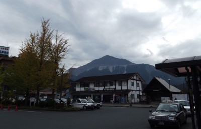

Die Chichibu Railway lebt auch heute noch vom Abtransport des Basalts des Buko-San. Hier wurde inzwischen fast der halbe Gipfel abgebaut:
Ganzzüge mit Schüttgutwagen und Doppeltraktion sind hier noch alltäglich. Leider kam mir noch keiner vor die Linse, bzw. war der Fotoapparat immer gerade irgendwo im Rucksack oder der Tasche.

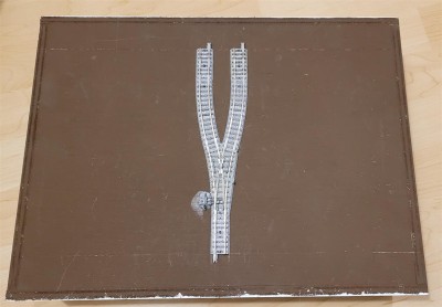

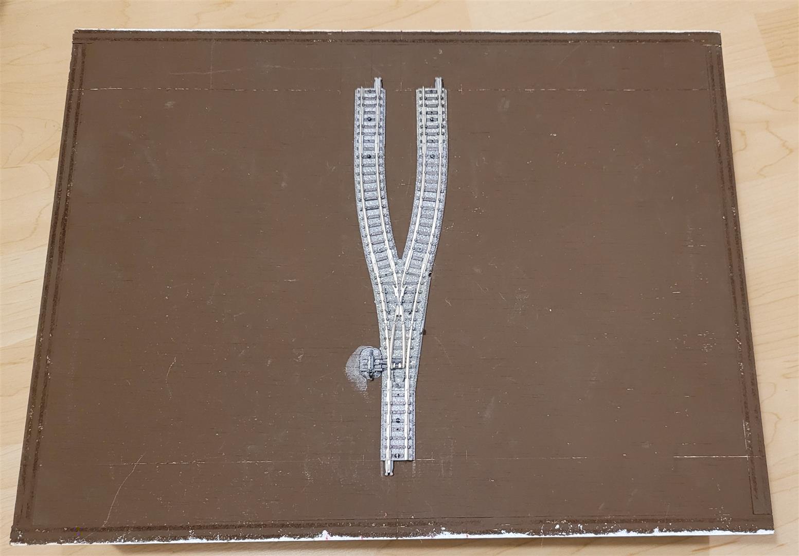

ich habe das Übergangsmodul soweit betriebsbereit. Es ist im IG nippoN Standard 40cm breit mit Schnittstelle und 30cm lang. Vor und nach der N-PY280-15 Weiche mit Ausgleichsgleisen C280-15 sind jeweils 2 S18.5 verbaut. Damit geht sich der 4cm Abstand für die V Gleise sehr gut aus.
Hast Du Ideen zur Gestaltung?

Ich denke, dass an so einer Stelle noch irgendein Bahndienstgebäude stehen dürfte, welches den Übergang von zwei- zu eingleisiger Strecke regelt (Stellwerk/Blockstelle). Ansonsten könnte die Gestaltung eher nach ländlichen Vorbildern erfolgen. Wäre gut, wenn du mit der Begrünung noch warten könntest, bis ich soweit bin.
