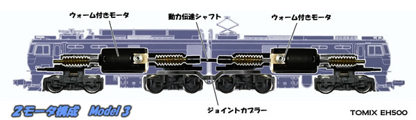

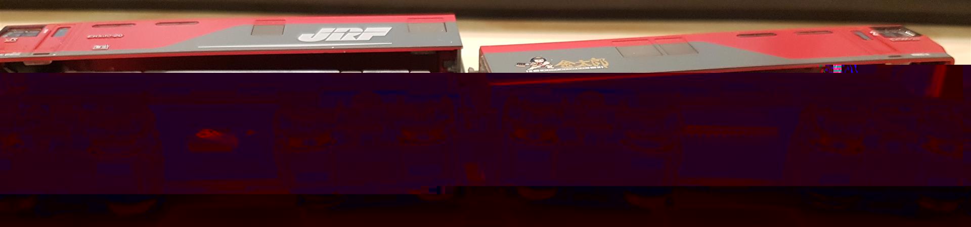

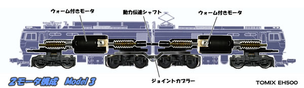

kann mir jemand Auskunft geben ob es eine N EH500 mit 2 Motoren gibt ?
Ich habe eine Schnitt-Skizze gefunden mit 2 Motoren, weiß aber nicht, da auf japanisch beschrieben, welche Größe und Firma . Danke

Ich hatte mal eine EH500 von Kato. Dort waren 2 Motoren, aus dem dem selben Haus, mittels Kardanwellen verbaut. Die Größe sollte die selbe sein wie in einer EF81, EF66, ED75 etc.

weißt Du noch ob es eine EH500-3 war, scheinbar 500-1 u. 500-2 nur mit einem Motor aber mit Stange zur 2.Lok ?
Mit Größe meinte ich "Spur N" oder eine andere Spur .

Das Schnittbild , das ich gefunden hatte war von einer Tomix , da hat es scheinbar Unterschiede zwischen Model 1 / 2 und Drei gegeben.
Gibt es so ein Schnittbild auch von der Kato-Lok ? Ich hatte eine 3037-3 im Kopf, aber ein Angebot von 3037-2.

ACHTUNG KORREKTUR!!! Mittlerweile, lt. Bilder-Links, verbaut Kato nur noch 1 Motor für die Doppellok!!!

Einse Schnittzeichnung habe ich selbst mit speziellen Schlagwörtern in japanisch nicht gefunden.

Lt. DM-Toys soll die EH500 nur einen Motor haben !

Seite wieder gefunden :
HOME >> 鉄道模型実験室 > 2モータ化の効果を検証
kannst Du mir sagen ob es eine N-Spur ist ? Scheint ein Umbau zu sein, habe die Seite in deutsch gelesen.
Nach der #2142 ist es "N" .

Tomix 2166: Ein Motor Kato 3037-3: Ein Motor LG, Tibor
