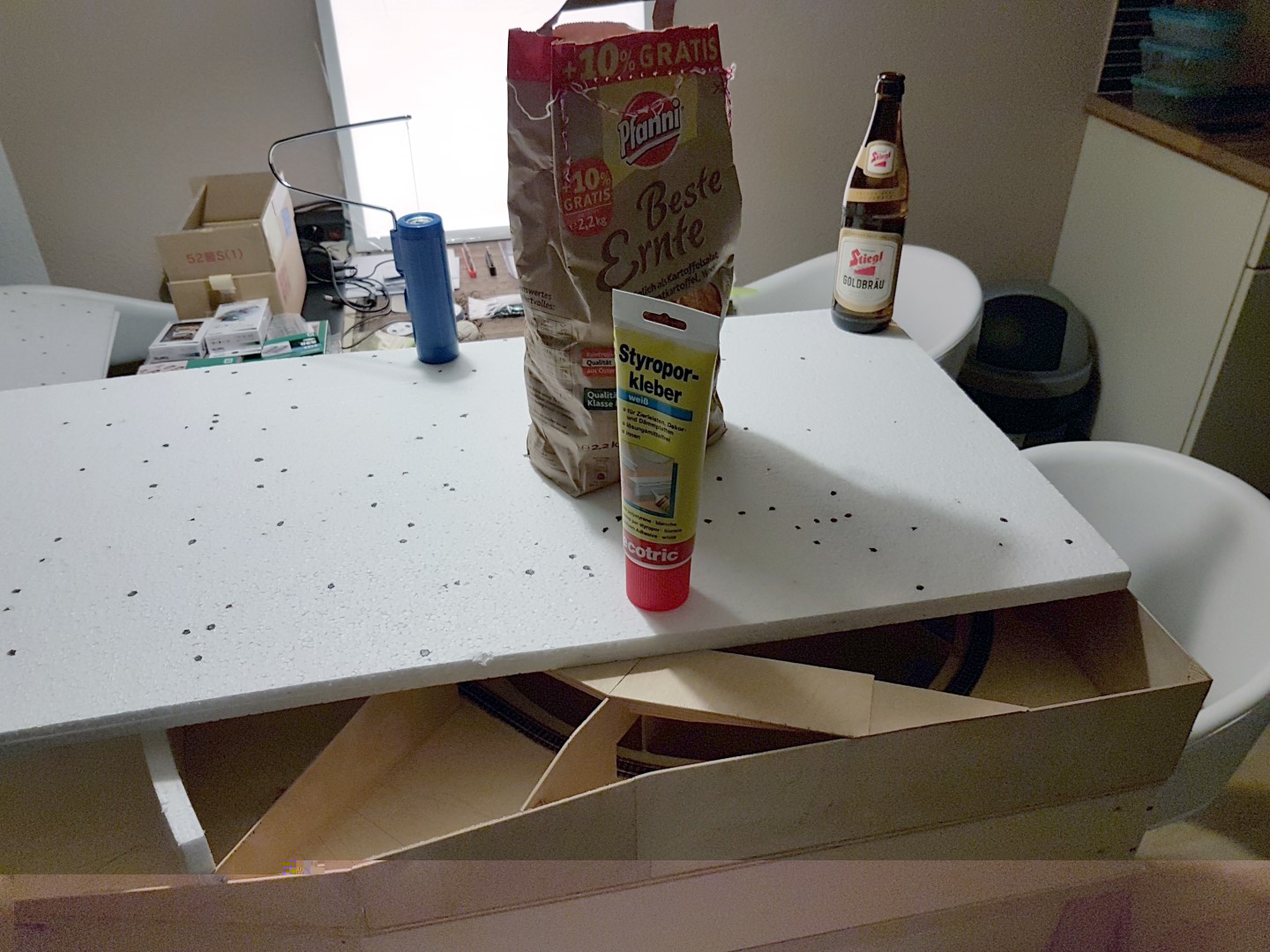

Die Innenmaße sind: 120cm breit und 110cm tief. In der Tiefe auch 120cm war wegen der Tür nicht möglich. Die Innenhöhe ist grundsätzlich 28cm, ausser bei der untersten Etage, da sinds nur etwa 23cm. Ganz unten ist genug Platz für den Staubsaugerroboter, bleibt also leer. Alles vom OBI, Konstruktionslatten für die vier Seiten und die Auflagen. Die Ebenen sind je 3 Bretter: 2x 40x120 und 1x 30x120.
Wo es nötig war habe ich verschraubt, sonst nur geleimt damit sich die Bretter nicht heben oder verrutschen. Kostenpunkt: etwa € 140,-

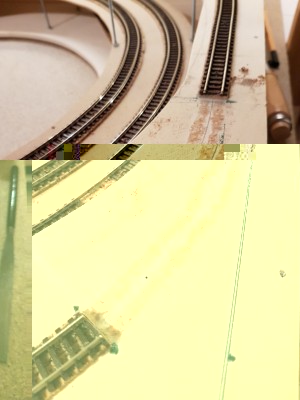

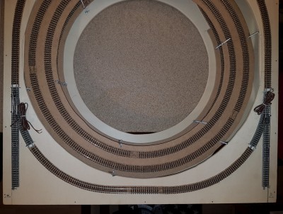

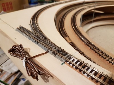

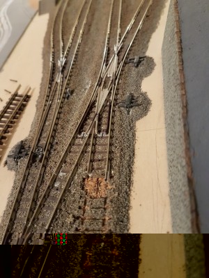

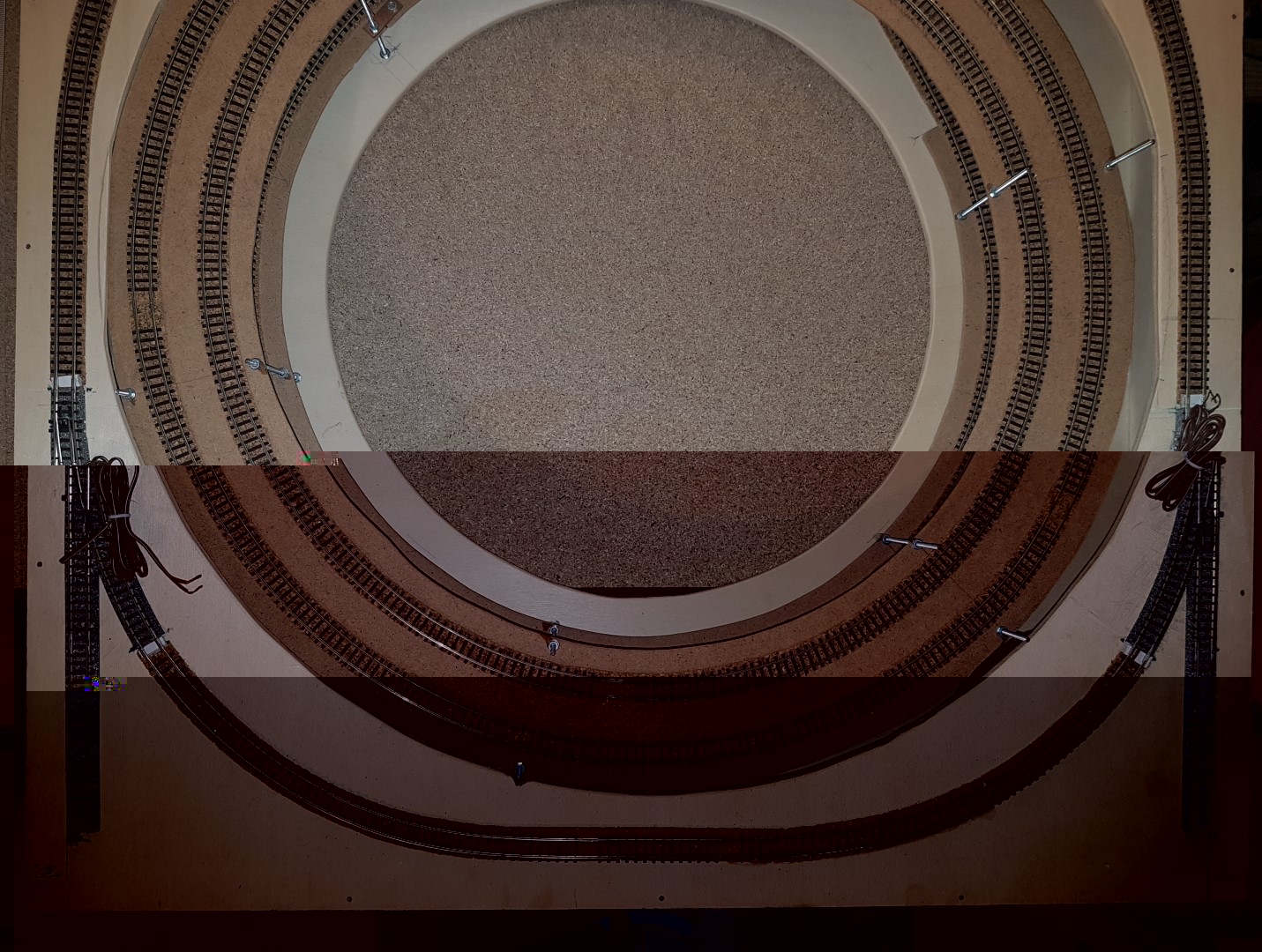

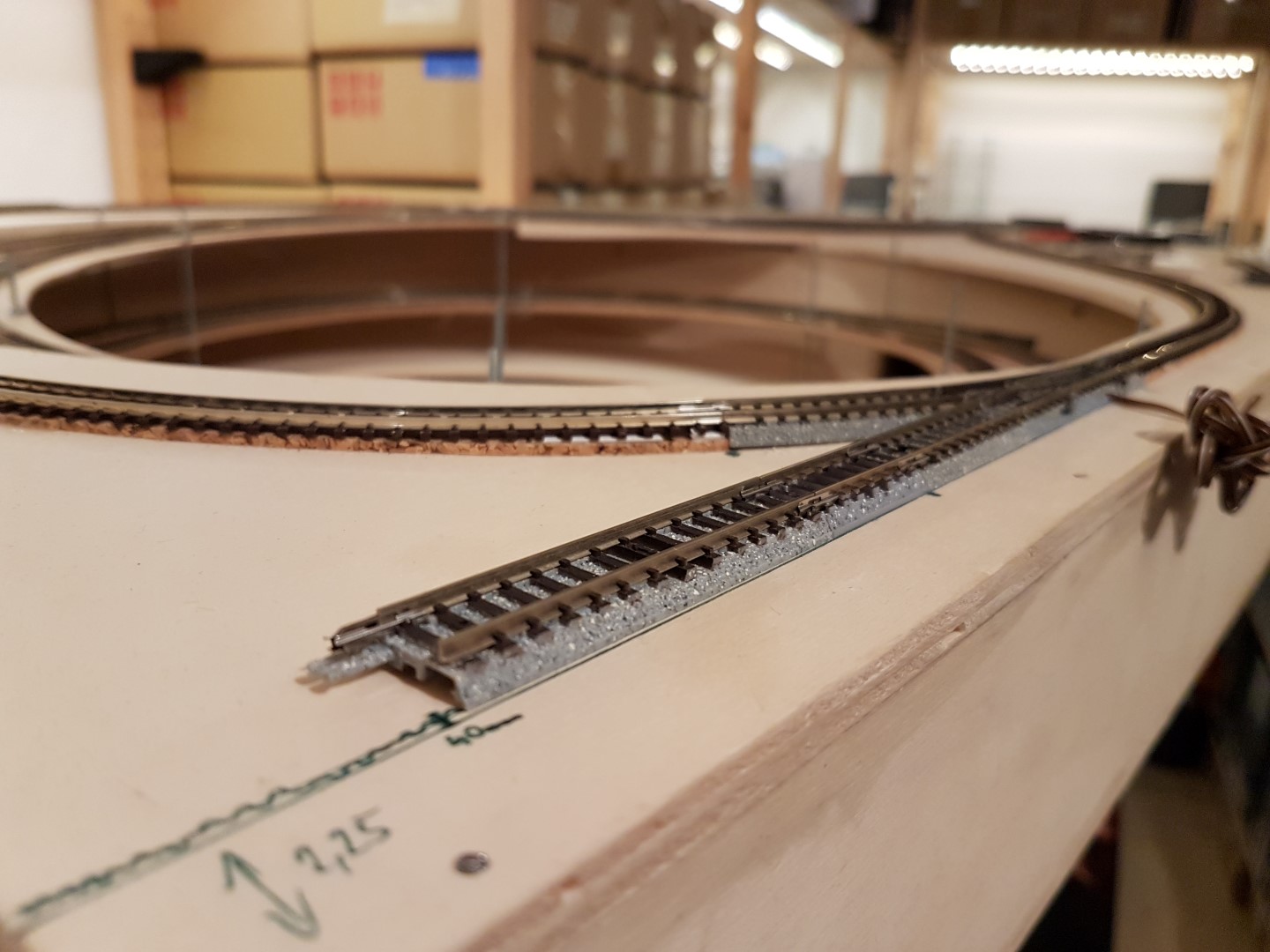

Weiter gehts bei den Gleisbauarbeiten. Hier habe ich mir das Gleiswendel Modul zum (Schatten)Bahnhofsmodul vorgenommen. Es soll auch zur Durchfahrt geeignet gemacht werden. Tobi hat praktischerweise den 280mm Radius für den Hundeknochen gewählt. Dadurch konnte ich die 280er Weiche von Tomix verwenden. Jetzt kann nach / vor dem Bahnhof durchgefahren, oder oben eine Schleife gedreht oder runter gefahren und eine Schleife gedreht oder im Schattenbahnhof abgestellt werden. Anschliessen tut ein Verjüngungsmodul das noch gebaut wird.

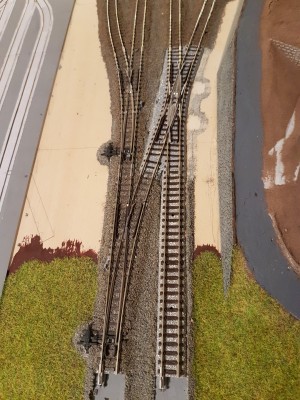

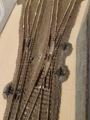

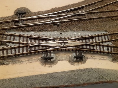

Am anderen Ende des zweiteiligen (Schatten)Bahnhof Modul gabs auch ein Sorgenkind. Eine Kreuzungsweiche versagte ihren Dienst. Eine Umstellung auf klassischen (mechanischen) Weichenantrieb war zwar begonnen, aber ich wollte die Idee nicht zu Ende führen. Also musste die defekte Weiche extrahiert und ersetzt werden. Nun funktionieren wieder alle (21!) Weichen des (Schatten)Bahnhof Moduls.

Der ist von KOEMO. Gibts in Farbabstufungen von Grau bis Braun. Eingeschottert ursprünglich von Tobi. Mal sehen ob ich die Nachschotterung auch so gut hin bekomme :)
Zurzeit ist noch die, hoffentlich wirksame, purer Holzleim Wasserabwehrisolierschicht am trocknen.
