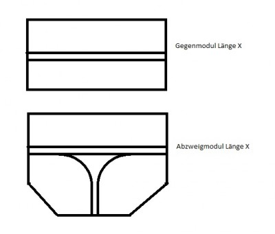

Moin Leute,
ich habe mir die letzte Woche nochmal den Kopf zebrochen, welche Art Module ich beisteuern könnte.
Da die meisten von euch aber schon gebundene Modulgruppen bauen/fertiggestellt haben, ist mir die Idee eines Zugmagazins (Fiddle Yard) gekommen.
Besteht eigentlich ein Bedarf eines seperaten Magazins?
Meine Idee wäre wie folgt:
1x Abzweigmodul , ähnlich dem Kurvenmodul (Gleiswechsel im nächsten Bahnhof möglich?)
1x Gegenmodul ohne Abzwieg für die spiegelseitige Strecke
1x Weichenmodul (Anzahl der Weichenstraßen mir noch unklar bei 400mm Breite)
2-3x 1200mm Module zum Abstellen / Aufgleisen / Reinigen(?)
Vll. wäre eine integrierte Wendeschleife machbar? Zur Absturzsicherung würde eine 50mm hohe Plexiglas-Leiste vorgesehen werden.
Die Steuerung würde auf dem Segment seperat, getrennt vom Ring, gesteuert werden
Bevor ich hier meine Idee in die Tat umsetzen will, möchte ich gerne von euch wissen, ob Bedarf besteht oder ob jemand von euch schon sowas baut?
Das Abzweigmodul muss ich erst noch genauer planen, da mein Wintrack kein Tomixgleis hat (Version 9), habe mir aber das x-Track nun runtergeladen zum planen.
Bitte eure Einwände oder Ideen noch hinzufügen. :)
Wenn Aktuell kein Bedarf bestehen würde, baue ich 2 nichtgebundene Module...

Im Anhang das Abzweig- und Gegenmodul
Beiträge: 1541
Ich möchte so sehr "IG-Nippon standard" als möglich bleiben. Und ich finde das Abzweigmodul eine sehr gute Idee ! Wenn es im Raster bleibt fürs Eck (rd. 612mm) und dem 300mm Grundmaß, eröffnet das sogar viel spannendere Streckenführungen. Allerdings habe ich das Gefühl dass der Radius einigen zu klein ist (mir eigentlich auch). Die Frage ist: Kurve mit 428/465mm oder dem Weichenradius (541mm) 502/539mm
(Weiss eigentlich jemand woher die 2mm Unterschied zwischen 539mm der Kurvengleise zu 541mm der Weiche kommen ?)
Wegen Eckmodulen überhaupt: Mit einem Eckmodul allein gewinn ich eh keinen Blumentopf, daher muss ich noch 3 bauen um einen Kreis bilden zu können. Und aber zwei Wendemodule für Hundeknochen auch...

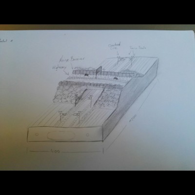

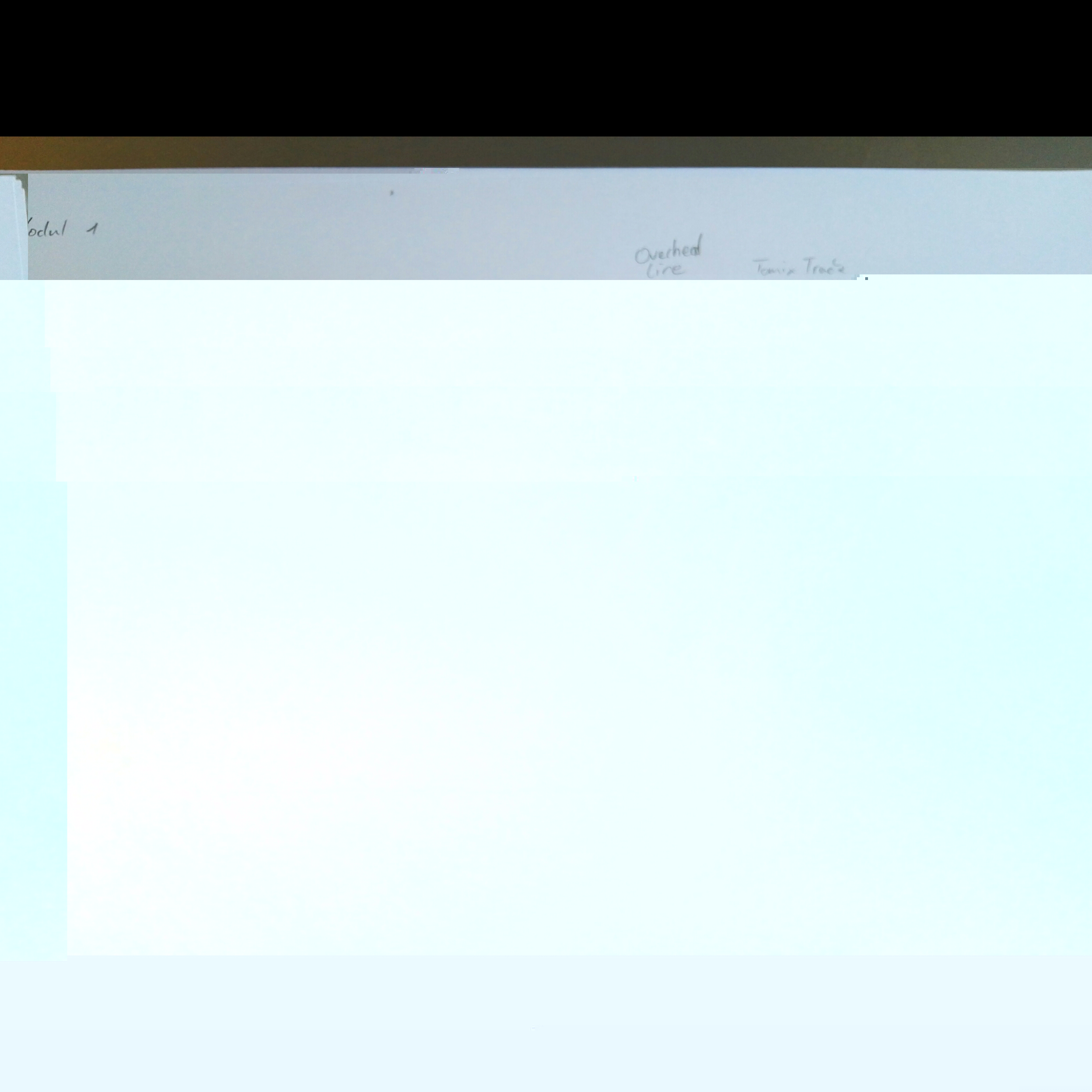

Moin Moin, ich habe meine Idee für dieses Jahr mal auf Papier gebracht. Eine Autobahnüberführung gibt es noch nicht oder?
Es ist ein Einzelmodul mit 1200 mm Länge. Geplant ist noch ein zweites Modul mit Flussüberquerung. Wie findet ihr die Idee?
Beiträge: 1170
Sieht gut aus. Ich habe auf einem Modul eine 2spurige Strassenquerung, auch sehr geometrisch. Was hältst Du davon, wenn die Autobahnüberführung schräg angelegt ist.

Moin Waldi, ja denke schon das die Fahrbahn schräg drüberführen sollte. Sieht ja sonst bescheiden aus. Ich frage mich noch wie hoch die Unterkante der brücke gegenüber Sok sein sollte? Auf google street view kann man nicht wirklich messen.
Heiji hat geschrieben: Ich frage mich noch wie hoch die Unterkante der brücke gegenüber Sok sein sollte?
Lichtraumprofil:
Shinkansen 3,70
Mini-Shinkansen 4,08
Doppeldecker-Shinkansen 4,485
Beiträge: 1093
In cm oder m? Sogesehen kann ich mit der OK Oberleitungsdraht gehen?
