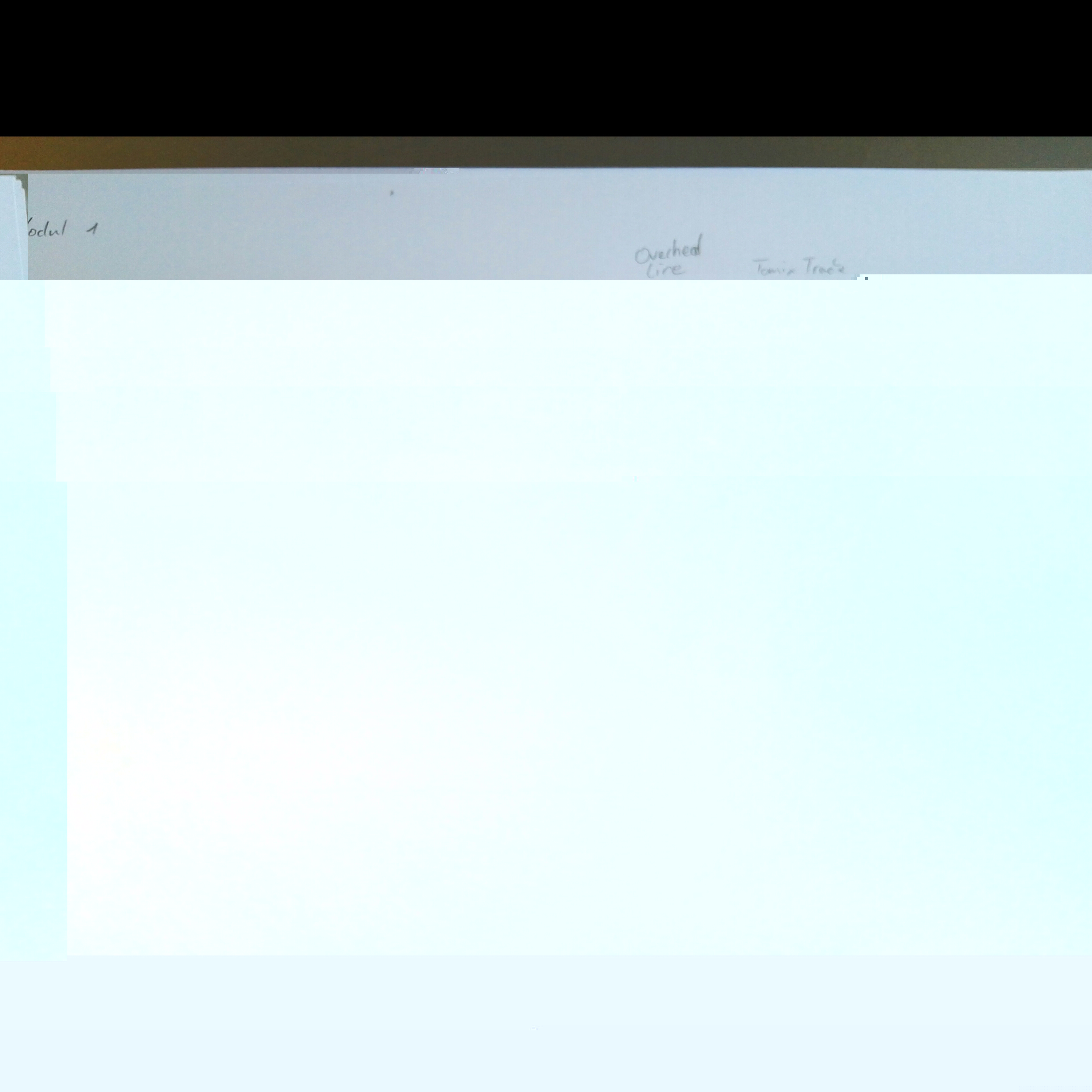

Moin Moin, ich habe meine Idee für dieses Jahr mal auf Papier gebracht. Eine Autobahnüberführung gibt es noch nicht oder?
Es ist ein Einzelmodul mit 1200 mm Länge. Geplant ist noch ein zweites Modul mit Flussüberquerung. Wie findet ihr die Idee?
Sieht gut aus. Ich habe auf einem Modul eine 2spurige Strassenquerung, auch sehr geometrisch. Was hältst Du davon, wenn die Autobahnüberführung schräg angelegt ist.

Moin Waldi, ja denke schon das die Fahrbahn schräg drüberführen sollte. Sieht ja sonst bescheiden aus. Ich frage mich noch wie hoch die Unterkante der brücke gegenüber Sok sein sollte? Auf google street view kann man nicht wirklich messen.
Lichtraumprofil:Heiji hat geschrieben: Ich frage mich noch wie hoch die Unterkante der brücke gegenüber Sok sein sollte?
Shinkansen 3,70
Mini-Shinkansen 4,08
Doppeldecker-Shinkansen 4,485
- Beiträge: 1036
In cm oder m? Sogesehen kann ich mit der OK Oberleitungsdraht gehen?
