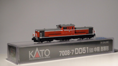

Das Modell:
Das Modell ist von Kato seit Ende September 2014 erhältlich und spiegelt den Zeitraum von 1966 bis ca. 1986 wieder. Das Modell ist optisch sehr gelungen und kommt mit Lokschilder als einziges Zurüstteil aus. Das Gehäuse ist eine Neukonstruktion, da die Lüftergitter an den Vorbauten und die Schutzgitter an den Seitenfenstern dazukamen. Ab Werk ist die Arnold-Rapid-Kupplung verbaut und kann mit wenigen Handgriffen gegen die funktionslose Kato-Klauenkupplung getauscht werden. Die Beleuchtung reagiert bei mittlerer Spannung hell in weißgelben Licht. Als Betriebsnummern liegen die Nummern 675, 702, 718 für Hokkaido und 681 für Tohoku bei. Auf jedem Antriebs-Drehgestell ist ein Radsatz mit einem Haftreifen für eine optimale Zugkraft verbaut.
Laufeigenschaften/Motor:
Das Modell ist mit einem Mittelmotor ausgestattet. Die 4 Achsen werden über 2 Kardanwellen und Zahnräder in den zwei Drehgestellen angetrieben. Das mittlere Drehgestell ist wie beim Vorbild nicht angetrieben.
Die Laufeigenschaften sind dank Schwungmasse sehr gut und der Motor/Getriebe ist hörbar am arbeiten. Eine Digitalisierung ist mit Kato-Decoder-Platinen möglich. Die Fahrgeschwindigkeit bis 12V entspricht in etwa dem des Vorbildes.
Verpackung und Anleitung:
Als Verpackung dient die klare Kato-Kunststoffverpackung. Es gibt leider nur eine japanische Zusammenfassung zum Vorbild und Modell, welche Auskunft über die erhältlichen Ersatz- und Zurüstteile gibt.
Fazit:
Der Preis bewegt sich für die Lok bei ca. 65 Euro. Leider ist der interne Sound der Lok doch etwas störend.
Dafür bekommt man aber eine Lokomotive mit hoher Masse, welche alle ihre Aufgaben stets erfüllt.
Hier ein kurzes Video zum Modell https://www.youtube.com/watch?v=ldx_QRuXn58
