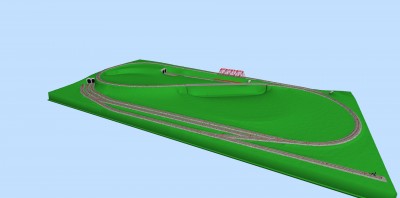

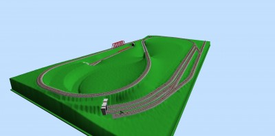

Moin Moin, damit hier keine Langeweile auftaucht mal was neues von mir....
Beim Probeaufbau und längeren Probelauf des ersten Plans musste ich eine nicht zu verachtende Eintönigkeit feststellen. Also alles nochmal Überdenken und neue Prioritäten setzen.
- weg vom offensichtlichen Oval und hin zu mehr Strecke
- ländliche Gestaltung in Anlehnung an Hokkaidos östlichen Strecken
- Paradestrecke
- min. 5gleisiger Schattenbahnhof
- 3gleisiger Bahnhof mit aussreichend Platz für 5-6teiligen Kiha 261
- kleine Einsatzstelle für Regional-Triebwagen Kiha 40-1300
- Gleis: Kato-Unitrack
Nach langem planen (seit letzen Beitrag wohlgemerkt) sah ich einen Gleisplan aus einem Heft bzw. Buch, welches ich bei den Kollegen des JNS-Forums zu sehen war.
Da ich meine Anlage auch mehr aufs Land setzen wollte passt dieser, denke ich jedenfalls, wunderbar für mein Anliegen und so wurde der Plan laut Bild in etwa nachgezeichnet. Ein Bahnhof und Paradstrecke auf ca. 2x1m für Güterzüge, Express- und Regionalfahrzeuge unterzubringen ist aber auch schwierig
. Ich werde aber die Kurven auf der Paradestrecke höchstwahrscheinlich mit Flexgleis für eine elegantere Gleisführung bauen. Der Schattenbahnhof muss noch für min. 5 Züge geplant werden, deswegen ist dieser noch nicht zu sehen.
Was meint ihr dazu?

Re: Heimanlage zum Spielen
Sieht vielversprechend aus.

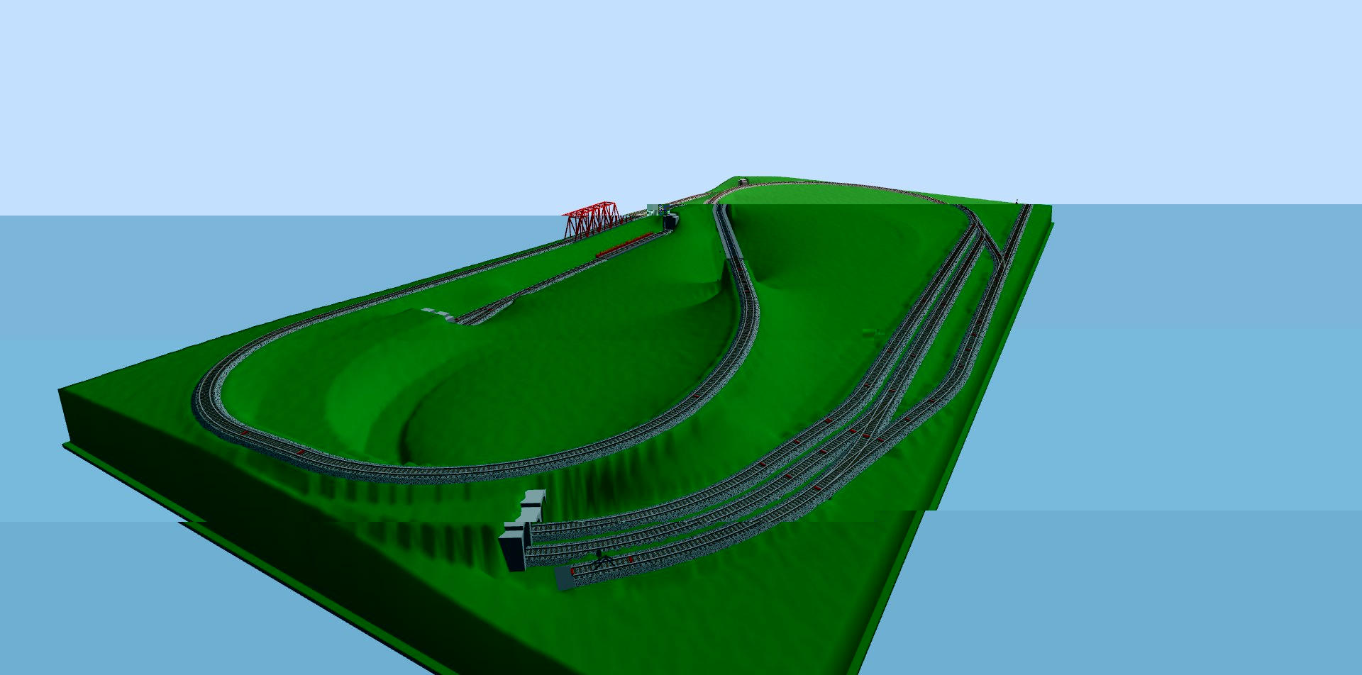

Moin Moin, danke für eure Worte
Matthias, der Schattenbahnhof war unter dem sichtbaren Bahnhof angedacht, so wie du schreibst. Zudem kann ich wegen der Steigung der Paradestrecke nur im eingleisigen Bereich in den Schattenbahnhof einfahren. Da muss ich mir noch genau überlegen wie ich da ohne 3% Steigung hineinkomme, weil die Paradestrecke nur eine kleine Steigung aufweisen soll. Der in die Länge gezogene Schattenbahnhof klingt gut, aber die Geometrie vom Unitrack gibt nur begrenzte Ausrichtungen. Ich überlege sogar über eine Schiebebühne (fiddle yard), so würde ich mir den unzähligen Einsatz von kostenintensiven Weichen sparen. Mehr als 5 Züge im Magazin möchte ich auch nicht einsetzen, denn im sichtbaren Bereich kann man auch noch einen Zug abstellen. Die maximale Länge eines Personenzuges auf dem Hausbahnsteig (Gleis 1) liegt eh bei 850mm (entspricht einem 6teiligen 261), die auf Gleis 2 sind es noch 808mm und auf Gleis 3 nur 627mm, also benötige ich nur bedingt einen langen Schattenbahnhof. Güterzüge sind maximal 1170mm lang, dies entspricht eine DF200/DD51 und 7 Containertragwagen. Wenn ich dich richtig verstanden habe würdest du eher einen Schattenbahnhof planen wo die Züge hintereinanter geparkt werden, dafür aber 5 Gleise nebeneinander?
Unten der derzeitige Plan für den Schattenbahnhof
Bezüglich der Gleisradien würde ich an Deiner Stelle im Schattenbereich Flexgleise einsetzen. Das minimiert die Probleme und Kosten.
- Beiträge: 1039
Waldi, ja da hast du recht. Werde mich heute Abend mal hinsetzen und die Flexgleise einarbeiten. Danke

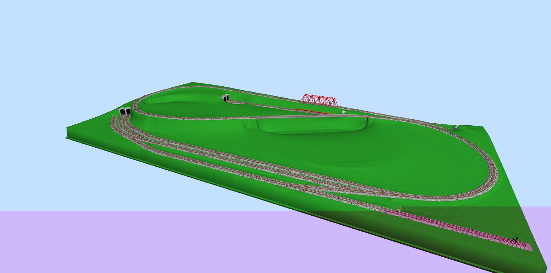

Ich habe jetzt die Gleise im Untergund und auf der Paradestrecke als Flexgleise ausgeführt. Es sieht jetzt deutlich eleganter aus!

Hallo Ulli
So wie Waldi schon schrieb, für die Radien (nicht nur) im Schattenbahnhof, wären Flexgleise wohl die beste Wahl. Ich hätte den Schattenbahnhof so konstruiert das man zwei Züge hintereinander abstellen kann, mal 5 Gleise, gäbe das Abstellmöglichkeiten für 10 Züge. Und glaube mir ein Schattenbahnhof ist grundsätzlich zu klein, wenn noch nicht zur Planung, dann spätestens wenn die Anlage im Betrieb ist.
LG Matthias
LG Matthias
